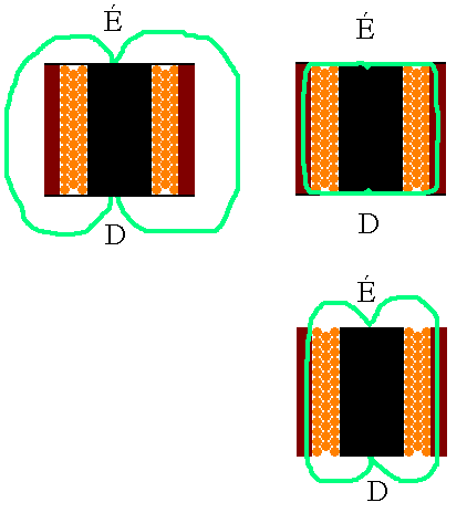

Tekercs
Egy ilyen tekercsre gondoltam. Alul-felül "sapkája" van. Megcsinálom a vasmag köré a tekercset, majd két részből összerakható gyűrűt vagyis inkább csövet raknék a tekercs köré. Egy sima vascsövet ketté vágok gondolom jó lesz, jobb mint a levegő, nem? Így már lehetne hosszúkásat is csinálni hogy kisebb keresztmetszete legyen, kisebb helyre lehessen koncentrálni a menetszám mégis nagy. Jól gondolom az lenne a jó ha a külső burkolat is hozzáérne a tekercshez? Idézet: „az lenne a jó ha a külső burkolat is hozzáérne a tekercshez?” Az alsó rajz jó. A felsőt nem értem. Idézet: „Alul-felül "sapkája" van.” Ennek meg mi értelme lenne? Az a lényeg, hogy valahol kijöjjön a mágneses tér. Mire akarod használni?
A felső a felül nézet csak a tetejéből egy negyed cikk ki van vágva, hogy bele lehessen látni...mind1.
Értelme az lenne, hogy a burkolat a ne csússzon le, de ha fölösleges, azt is lehet hogy nem is tudom, gyors kötegelővel rászorítom? "Az a lényeg, hogy valahol kijöjjön a mágneses tér." Ha rajta vannak a sapkák akkor nem jön ki a mágneses mező sehol? Én úgy gondoltam, hogy mint egy henger alakú mágnes úgy fog viselkedni csak épp ki lehet kapcsolni a mágnesességét

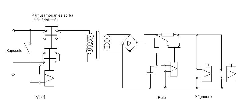

A dilemmám az, hogy egy eredetileg 220V AC működtetésű EVIG gyártmányú elektromágnes (12 N húzó erő, 40mm úthossz) geometriája (fluxus-terelő lemezelt járom, lemezbetétes húzómag) alkalmas marad-e, ha a csévét kiemelve azt 12 vagy 24V DC táplálásra áttekercselem, olyan huzalátmérőt és menetszámot alkalmazva, hogy lehetőleg megmaradjon a húzóerő és a húzómag úthossza...
Sikeres cséve áttekercseléssel a 2 db 220V(AC) (EVIG) mágnesem jól működik 24V DC-vel, a DC táp trafója egy 300 VA-es toroid. Jól bírja a két mágnes terhelését.
De a trafó 220V primer oldalát kapcsoló Ganz MK4 mini-kontaktor (ami korábban a 220V-os (AC) mágnestekercseket "direktben" kapcsolta, gond nélkül) fél másod-perc után lekapcsol (valami túláram védelem lehet benne) noha az érintkezők megengedett árama jóval nagyobb a 300VA-es trafo lehetséges áramfelvételé- nél. Érdekes, hogy ha csak egyik mágnest kötöm a trafóra, akkor a kontaktor nem kapcsol le. Talán a nagyobb szekunder terhelés belépésével a primeren nagyobb tranziens ugrás lép fel? Védhető ez a primeren kondenzátorral? Hány mikrofarád jöhet szóba?
Egy hónapig nem jártam erre, de látom, a válaszom nélkül is elkészült a mágnes.
![]() A kontaktorodnál valami más gubanc lehet, hiszen adatlapja szerint 4 KW-ra készült. 300 VA, de még a többszöröse sem árthat neki. Leírásodban nem szerepel, hogy van-e mellette túláram vagy zárlati áram védelem. quote](valami túláram védelem lehet benne)[/quote] Ilyesmit gyárilag nem tartalmaz. Azt sem ártana tudni, mekkora áramot vesznek fel a mágnesek, de a kapcsolónak ettől függetlenül működnie kellene.MK4
Kedves Erbe, köszönöm a válaszodat.
Az MK mellett semmi túláram vagy zárlati áram védelem nincs (ezért gondoltam, hogy a kontaktor rejt ilyesmit. Köszönöm a kontaktor adatlapját - mikor (5 éve) a kontaktort megvettem, semmi adatlapot nem adtak hozzá. A mágnesek (DC) egyenkint 5,6 A áramot vesznek fel. A bekapcsolt idő max 30 mp., alig melegszenek. De bekapcsoláskor fellépő tranziens (akár a szekunder, akár a primer oldalon) mérésére, kirajzolására sajnos nincs műszerem. Ezért erre gyanakszom.
A mágneskapcsolónak a be és kikapcsolási tranzienseket bírnia kellene, hiszen az érintkezői ~20 A kapcsolására és ennél sokkal nagyobb impulzusokra készültek. 4 KW-os 3fázisú motor indításkor többet vesz föl. Lehetséges, hogy beégtek az érintkezőid.
Egyenáramú mágneseknél szokás a meghúzóáramot behúzás után sorbakapcsolódó ellenállással csökkenteni, a melegedés és a felesleges fogyasztás elkerülése érdekében. Még 1 relé, 2 ellenállás és 1 kondenzátor kell hozzá. Talán tizedmásodperces késleltetés elég is. Váltakozó áramú mágneseknél ezt a behúzással megnövekvő induktivitás elvégzi. Egy lehetséges megoldás a kapcsolás üzembiztonságának növelésére és a mágnesek áramának csökkentésére:
Köszönöm a választ. Valóban úgy néz ki, hogy az MK4 egyik záró érintkezőpárjánál van a baj. Jó javaslat a mágnesek zárt helyzetü áramcsökkentése, valószinüleg beszerkesztem.
