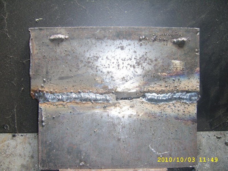

Ezt tudta 40.000mf-al . A bal oldali a co2,a jobb meg 2.5 pálca,mint kettő ugyanazon az Amper-on .A co2 még változtatni kell az előtolás trafóján ,nem elég az előtolás,a képes is látszik .A hegesztés szépségét meg ne nézzétek,ez egy gyors próba volt ,ha főnökeim látnák elég gyorsan munka nélkül maradnák

Na ez azért sokkal jobb mint amit az én masinám csinál ennek van látszatja . Be olvad! Nekem csak a tetejére rakja és ha eltöröm akkor látszik hogy épp csak megolvasztja az anyagot.

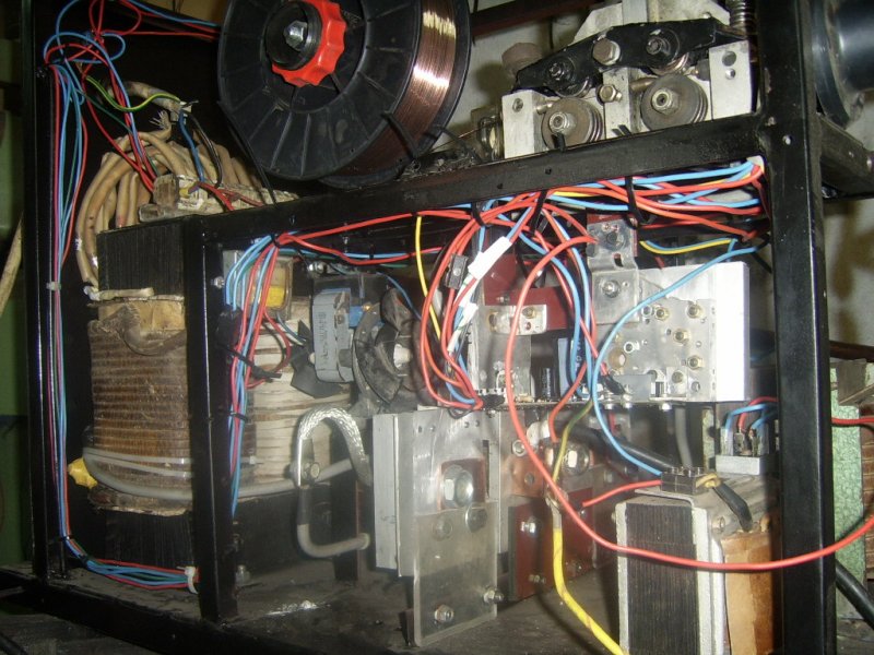

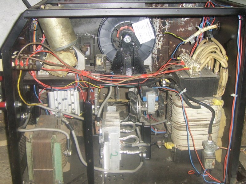

Szerintem meg lőj valahol valami fotózásra alkalmas eszközt ,és tegyél fel képeket a trafóról.Csak van valami megoldás ,a fórumot olvasgatva sok hozzáértő ember van itt.Én is mpisti hozzászólását olvasva váltottam ki a triakot mágneskapcsolóra,és bevált.Ami jobban átgondolva logikus is.De hát így van ez a lépcső fokokat végig kell járni ,meg mások sok évi tapasztalatát meghallgatni,és felhasználni.
Jóbi81 kérésére,itt még kondenzátorok nélkül,nem tudom mennyit segít,de hátha találsz valami hasznosat
