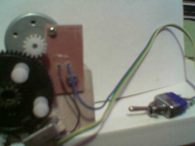

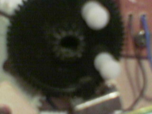

Olvasgattam a témát és megláttam újra ezt a "haszontalan gépet" és most el is határoztam ,hogy megépítem. A mechanikát sikerült is összerakni, a doboz még szárad de addig is a mechanikáról teszek fel képeket. Azt hiszem ennél egyszerűbben talán nem is lehet összerakni a forgásirányváltást. Két váltó kapcsoló, egy ami kint van és egy ami bent. Működése: Amikor bekapcsoljuk a kapcsolót ugye feljön a "kéz" és átváltja a kapcsolót ezzel egy időben a belső kapcsolót is átkapcsolja és így megfordítja a a motor tápját. Mikor vissza leért a "kéz" vissza kapcsolója a belső kapcsolót és így egy potenciálra kapcsolja a motor kivezetéseit. Egyben a végállás kapcsoló szerepét is betölti így. Mikor pedig újra átváltjuk a kapcsolót akkor újra feljön és így tovább...

Mihez vagy kezdő? A mechanikai kivitelezésben vagy az elektronikában? Netán mindkettő?
Mindkettő! Elektronika kemény 3 hónapja
Mechanika meg nem nagyon jön be!
Szerintem youtube alapján neked is menne. Nem sokat konyítok még én se az elektronikához de nagyjából értem mit magyaráz a csávó! A videót már korában linkeltem.
Akkor sok sok boldog évet az elektronikával! De azért barátkozz meg a mechanikával is mert a kettő együtt sok mindenre képes!

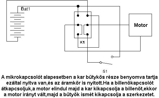

Hello! Azt szeretném kérdezni,hogy a képen láthatót valaki már megépítette?És a mikro kapcsolót hova és hogy kell rakni?Mi a szerepe?

Ez az én rajzom.
Ez működik. A mikrokapcsolót úgy kell elhelyezni, hogy alapesetben, tehát kikapcsolt állapotban a kar benyomja (bontja) az áramkört. Amikor a kar megindul, akkor a mikrokapcsoló alaphelyzetbe (zárva) kerül. A szerepe, hogy a polaritás váltáskor zárja az áramkört, és ha visszatért eredeti helyzetébe a kar, akkor kikapcsolja a szerkezetet. Tulajdonképpen egy végállás kapcsoló funkciót tölt be.Üdv.

Jó,de nem értem hova kell elhelyezni a kapcsolót?És a rajzot egy kicsit kicsinyítettem.
