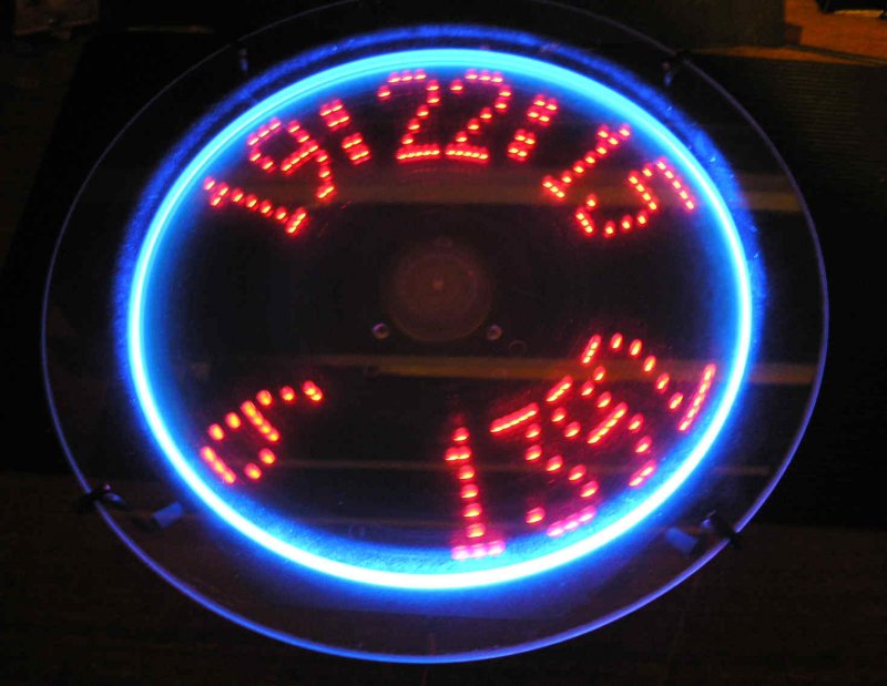

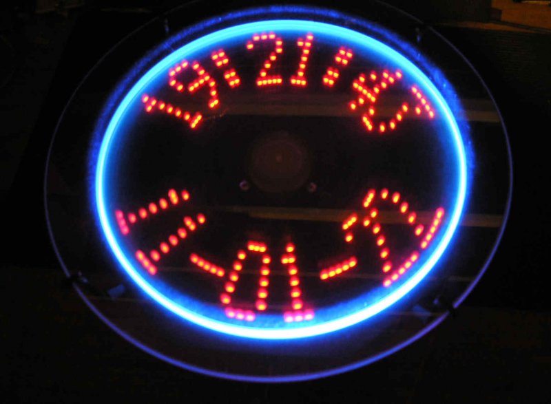

A legutóbbi működő (f886/22 LED), propellert már egy nagyfordulatú PC processzor ventillátorral építettem meg. Nem zajos, a mérete 70x70mm, a fordulazszám magasabb határokhoz is beállítható. (1800-2000), de ott a szélzaj kezd erősödni nagyon. A kiegyensúlyozás egyik legfontosabb eleme a jó működésnek, egyáltalán nem rezonálhat nagy fordulaton sem az összeállítás. Két kép erről propellerről.

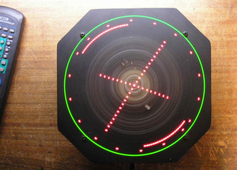

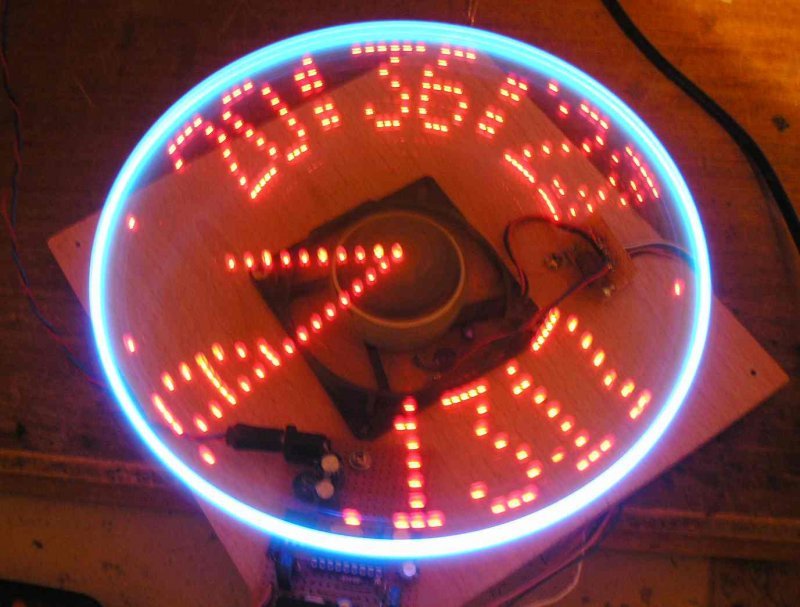

Amit Hp41C fórumtársunk belinkelt, abból az 5mm-es nyákot készítettem el, de 3mm ledekkel szereltem. (Kétpontos felfogatáshoz kicsit át lett tervezve a nyák.) A program szintén Hp41C fejlesztése, (prop_628_v2.27) verzió, ezzel működik tökéletesen a hardver. Három példányban építettem meg, (RTC-s változat mindegyik), különböző motor-meghajtás és forgótrafós kísérletekhez. A legtökéletesebb most is a Capstan motoros meghajtás, fazékmagos áramátviteli megoldással. Összes áramfelvétele teljes terheléssel 12V-on 200mA, és most kb. (1400f/min) fordulaton dolgozik. Néhány felvétel erről az összeállításról.
