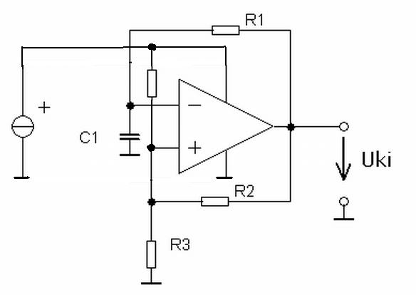

A kapcsolás gyakorlatilag akkor fog működni, ha a kimenet a közös pont alá tud menni, vagyis a rajzon a tápod egy kettős táp, és annak a földje lehet a közös pontod.
Ha nincs kettős táp a közelben, akkor a rajzon az R3-at ne a földre, hanem egy köztes feszültségre kösd. Akár két db, R3-hoz közeli értékű ellenállásból készült osztó is megfelel, de ilyenkor ezek is beleszólnak a kimenet frekvenciájába, akárcsak a tápfeszültség, és gyakorlatilag az összes alkatész.

Értem,köszi! Tényleg nincs kéznél megfelelő kettős táp,de van egy PC tápom és arra gondoltam,hogy két kondi(Elko) sorosan kötve,a közös pontjuk lenne a föld,az egyik +lábra menne a pozitív táp,a másik -lábára pedig a negatív táp.Vagy rosszul gondolom?

(#) proli007 válasza anagma hozzászólására (») Márc 12, 2011 /
Rosszul. A kondi a táp hidegítésekre kell, de nem arra való, hogy felezze a tápot. De a gond megoldható így is..

(#) oleg53 válasza anagma hozzászólására (») Márc 12, 2011 /
Bocs. Nem akarok belegányolni proli megoldásába, csak megjegyeznék valamit:
Úgy is használható, hogy az R2 helyett két ellenállást kötünk sorba, és a nem invertáló bemenet ezek közé kötjük. Ha potmétert használsz helyettük, akkor a frekvencia is változtatható.

(#) anagma válasza oleg53 hozzászólására (») Márc 12, 2011 /
A frekvenciát úgy akarom változtatni,hogy az R helyébe teszek egy potit,mert ha jól tudom,akkor a periódusidőt kb az R*C adja.Most,ahogy elkezdtem összerakni,persze,hogy megtaláltam egy kettős tápot,de az +-4,5V.De ha jól értelmezem az adatlap első oldalát,akkor elég neki az is.Itt az adatlap Bővebben: Link
