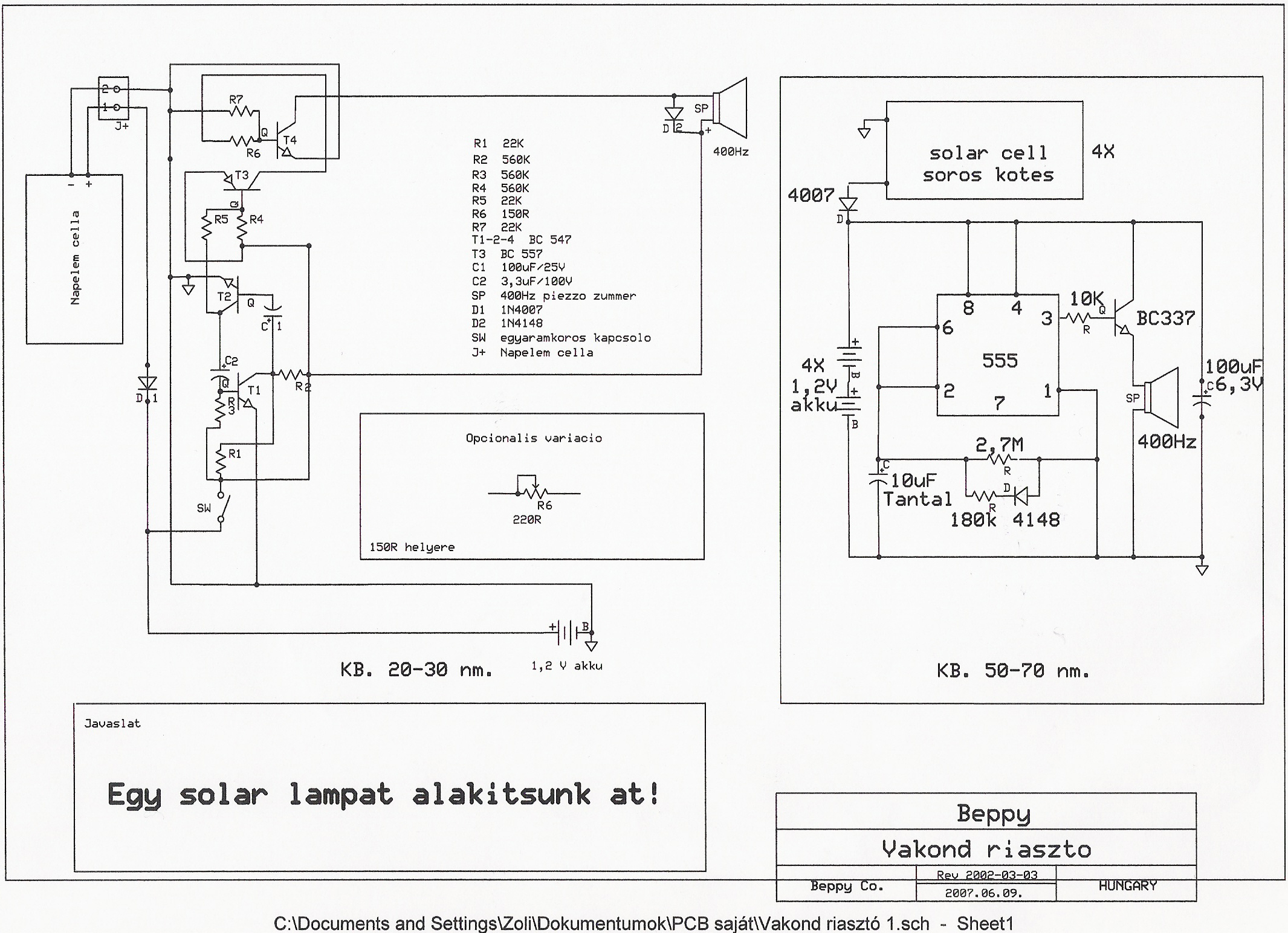

Sziasztok ! Egy vakondos topikot végig néztem, de nem találtam benne kapcsolási rajzot.
Tudnátok adni valami rajzot, ami bevált, és vakond urakat kiírtja?
(#) Krisz03 válasza janikukac hozzászólására (») Máj 13, 2011 /
Én találtam: Bővebben: Link.
Bolondegyszerű az egész: egy 555-össel beállíthatóan 100-300Hz között meghajtasz egy piezót. A potin párnaponta állítasz, hogy ne szokhassanak hozzá a lények. Tápellátás napelemről ajánlott, mert ha jön egy felhő, csökken a tápfesz, és az is módosít a kiadott hang frekvenciáján.
(#) janikukac válasza Krisz03 hozzászólására (») Máj 13, 2011 /
Köszi. De a hozzá való napelem gondolom drága pénz. Boltban ha igazit veszek, az is olcsóbb..
1000Ft-ért kapsz 2db napelemes lámpát, abból kitermelhető a szükséges mennyiség, és a még fel nem használt alkatrészekről nem is beszéltem.
Akkor adj neki egy 9V-os elemet/akkut, hetekig elmegy róla.
Valami akku szerűség kéne, ami mindig tölthető lenne. Gondolom ez kevés áramot vesz fel...
Akkor használj akkut. Én nem tudhatom, hogy miből gazdálkodhatsz. Csak a saját megoldásomat meséltem el, ami kifogástalanul üzemel.
