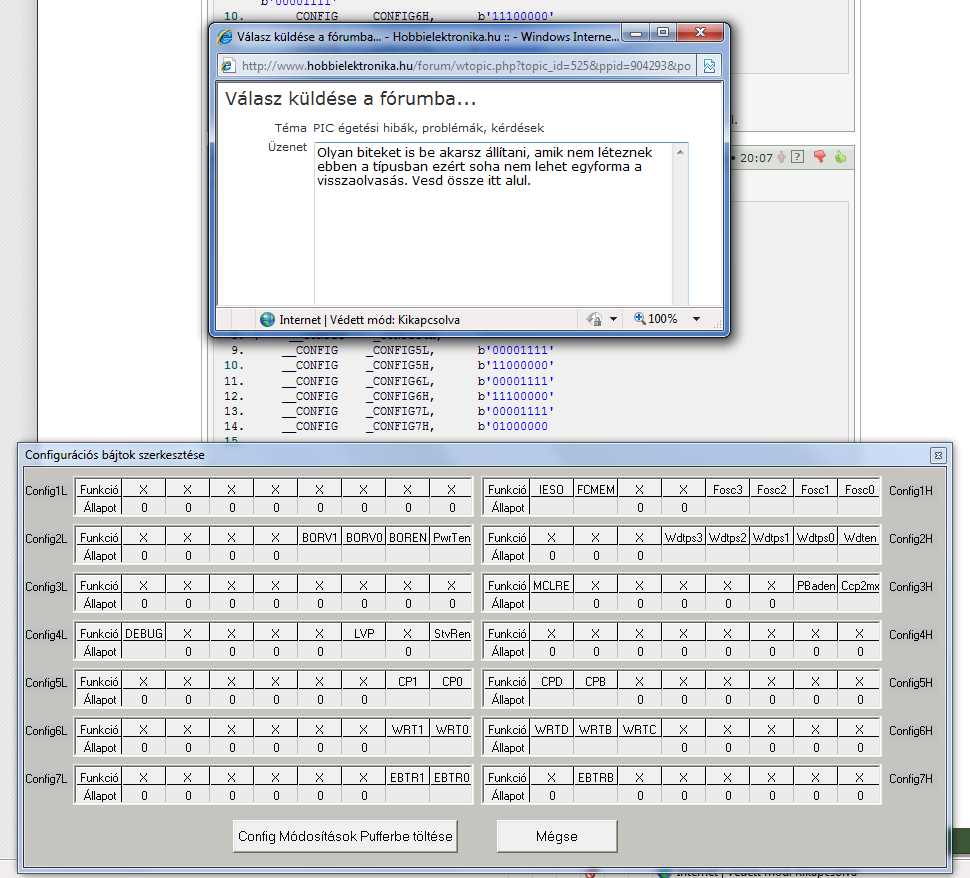

Írtam egy kis kamu programot, beégettem és visszaolvastam, de a config ablak mindig eltérést mutat. Amikor üresen irogattam és olvasgattam vissza ez nem volt. Az az érzésem, hogy a kiírt config értékek hibásak. Pic18F1320-ról van szó. Megnéznéd:
Egy külön Config_1.h hederben van, a honlapodról másoltam mindenféle elmélyülés nélkül.
A Config adatok mégegyszer tisztábban:
A szövegeket kiszedtem, mert az zilálta össze.

Olyan biteket is be akarsz állítani, amik nem léteznek ebben a típusban ezért soha nem lehet egyforma a visszaolvasás. Vesd össze itt alul.
Köszi a segítséget. Átnéztem. Kijavítottam, egy kicsit bele is ástam magam.
Hibátlan a visszaolvasás. |
