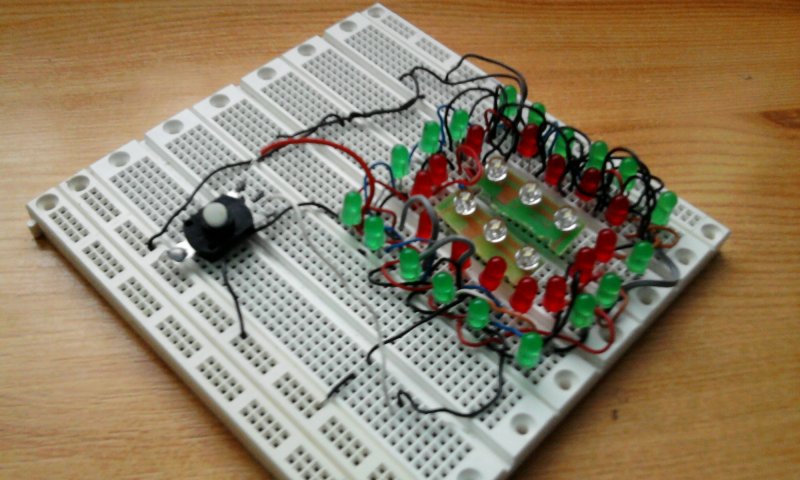

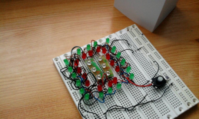

(#) Mybuster válasza blackdog hozzászólására (») Jan 27, 2011 /
szia úgy gondoltam hogy akkor lesz 3 szín azaz KÉK & PIROS & ZÖLD ezek a színeket lehet majd kapcsolni a 3 állású kapcsolóval ! Már el ig kezdtem szerintem elég sokat haladtam azért nem raktam még ellenálást mert szerintem nem kell mert ha mgnézed a képet látod hogy a zöldböl és a piros ledből is több van így szerintem nem muszály ellenálás de ha szerinted kell akkor szivesen meghalgatom javaslatodat!
(#) neogeo2 válasza Mybuster hozzászólására (») Jan 27, 2011 /
Ledek mellé mindig tenni kell ellenállást, mert különben olyan lesz, mintha rövidre zárnád a tápodat.

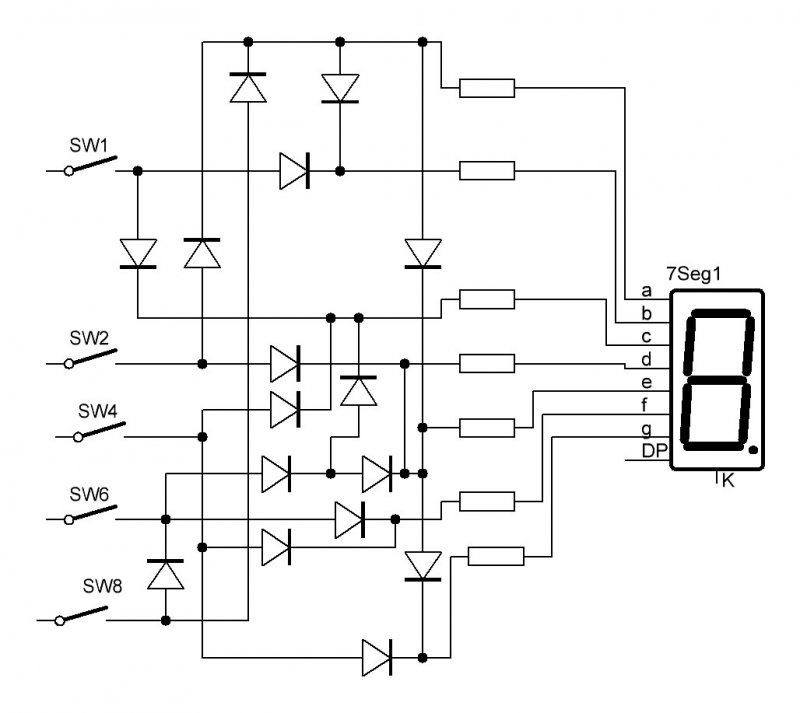

Udv ! Egy problemaval kuzkodom , megpedig egy nyakterverzessel . Nem nagyon jon ossze a nyakrajza ennek a kapcsolasi rajznak ( Fájlmellékletben ) . Esetleg ha valaki segitene , megkosszonem de nagyon . Holnapra elkene keszitenem , s meg csak a nyakrajzot bamulom es gondolkodom , rajzolgatok , de nem nagyon jon ossze . A diodak : 1N4148
(#) kadarist válasza djhua hozzászólására (») Jan 27, 2011 /
Egy kicsit rendezd át a rajzot, hogy a sok keresztezés megszűnjön. Ezek után sokkal átláthatóbb lesz a rajz.
(#) proli007 válasza djhua hozzászólására (») Jan 27, 2011 /
Estleg próbáld meg a diódákat az ábra szerint beletervezni. Így csak 5*8 pötty kell a panelen. (Ahol nem kell, ott kihagyod a diódát.)
üdv! proli007
(#) djhua válasza kadarist hozzászólására (») Jan 27, 2011 /
De hogyan rendezem at ?
