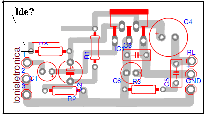

Ha nem látsz jelölést és főleg, ha kerámia kondi (általában tégla színű) akkor mindegy, hogy hogyan teszed be.
A mellékelt rajzból nem derül ki, hogy milyen csatlakozód van.

Aha, köszi. A másik kérdés, ami most jut eszembe, a rajzon bejelöltjöz kell kapcsolni az RCA bemenetet?

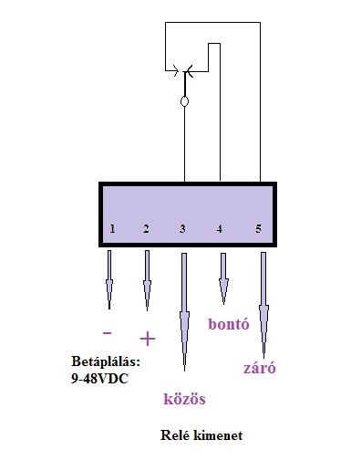

Vásároltam/csináltattam egy időrelét, ami a feszültség felkapcsolása után bizonyos idővel megszakítja az áramkört. Csupán annyi a probléma, hogy a (mellékelt) kapcsolása rajz alapján nem vagyok biztos abban, hogy kell bekötnöm. Az addig világos, hogy a hálózatból a relébe a +/- jelekhez kössem a kábelt, de a kimenettel bajba vagyok, mert 3 kimenet is van a két vezetékre. Nagyon megköszönném - sőt, előre köszönöm! - ha valaki megmondaná hová kössem a pozitív és a negatív kimenő szálat!

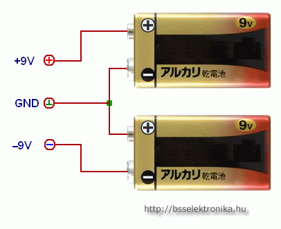

Gondolom lattatok a szimetrikus tapot elemekkel.Az a kerdesem hogy meg lehet ezt csinalni ket trafoval is?
Kosz.
(#) kadarist válasza csabacsaba hozzászólására (») Jan 28, 2011 /
Persze, hogy lehet.
(#) puporka.fulop válasza csabacsaba hozzászólására (») Jan 28, 2011 /
Igen. Alapesetben váltóáramot kapsz, a két feszültség ellenütemben lesz. Ha egyenirányítod és az egyenfeszültségeket kötöd össze, akkor egyenáramú +- tápfeszültséged lesz. Lehet két külön transzformátorod, egy trafód két független szekunder tekerccsel és lehet középkivezetéses szekunder tekercsed.

Egyelőre nem kell vágni semmit! Mellékeltem annak a dugasznak a képét amiről beszéltél, régebben ezt használták hangsugárzók csatlakoztatására. Ilyet kell találnod, még nem annyira idejétmúlt! Namost, az RCA csatikon általában kisszintű, azaz erősítendő jelet szoktunk vinni, hangfalcsatinak nem a legjobb.

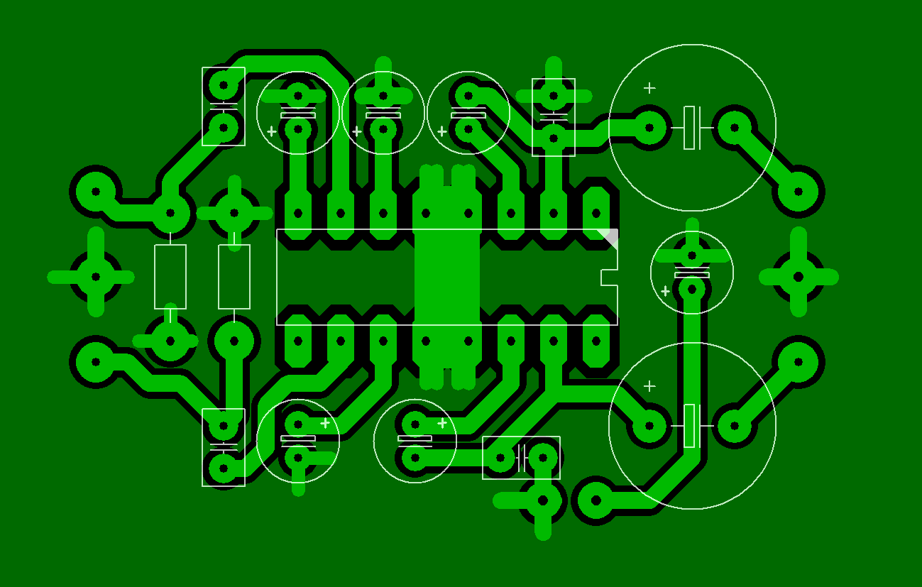

Sziasztok lenne néhány kérdésem a kapcsolással kapcsolatban 9v nál mekkora a kimeneti jel? Jó a nyákrajz? az R1 és az R2 szabályozza a hangerőt ugyebár tehát az egy tandem poti igaz?És mekkora poti kell bele?Köszönöm.Bővebben: Link
