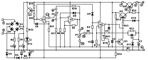

Ha a mellékelt labortápon áramot akarok mérni akkor a 9-es ponton kell megszakítani és betenni egy kis értékű ellenállást amin panelmérővel majd feszültséget mérek, igaz? Ha oda teszem az jó lesz?

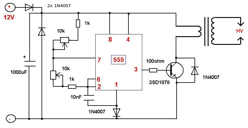

Sziasztok! Megcsináltam ezt a kapcsolást: #80514 (a csatolmányban jelzett módosításokkal) azzal a szándékkal, hogy trafó teszternek (tekercsarány megállapítására) használom, most épp az a probléma ugye, hogy kellene tudnom mérni a szekunderben (is) a feszültséget. Erre a célra egyébként vettem két glimmlámpát, hogy ne kelljen magas feszültséget mérnem. Ha világít a glimmlámpa, akkor "megfordítom" a transzformátort (a szekundert használva primernek). Szóval ott tartunk akkor a fentiek miatt, hogy feltehetjük, hogy 220 voltot nem meghaladó feszültséget kellene mérni, csak most épp lüktető feszültségről van szó, és tekercsarány számításához az effektív feszültségeket kellene mérnem. Vagy elég ha tudok mérni feszültségmaximumot?
Az okozza itt a nagy dilemmát, hogy ha a primer helyére beteszek mondjuk egy voltmérőt, ott mások a körülmények mint a szekunderoldalon lennének (ha a primerben nem folyik áram, akkor a tranzisztor épp szakadásként funkcionál, míg a szekunder ellenállása ilyenkor véges), és nem tudom hogy pl multiméterrel váltóáram (vagy valamilyen más) állásban a kapott értékek összehasonlíthatóak lesznek-e.
Esetleg csináljak-e egy Graetz-hidat, majd a végére egy kondit, s mérjem a kondit egyenáramú módban, bár ezzel a módszerrel kb. feszültségmaximumot fogok kapni, illetve abban sem vagyok biztos, hogy ezt az előtétet csak egy példányban kell-e megcsinálnom, vagy bizonyos méréstartományokban más-más ((értékű) alkatrészekből álló) előtétet kell-e alkalmaznom.
Szóval röviden tömören az lenne a kérdésem, hogy akkor most hogyan tovább? Előre is köszönöm a válaszokat.

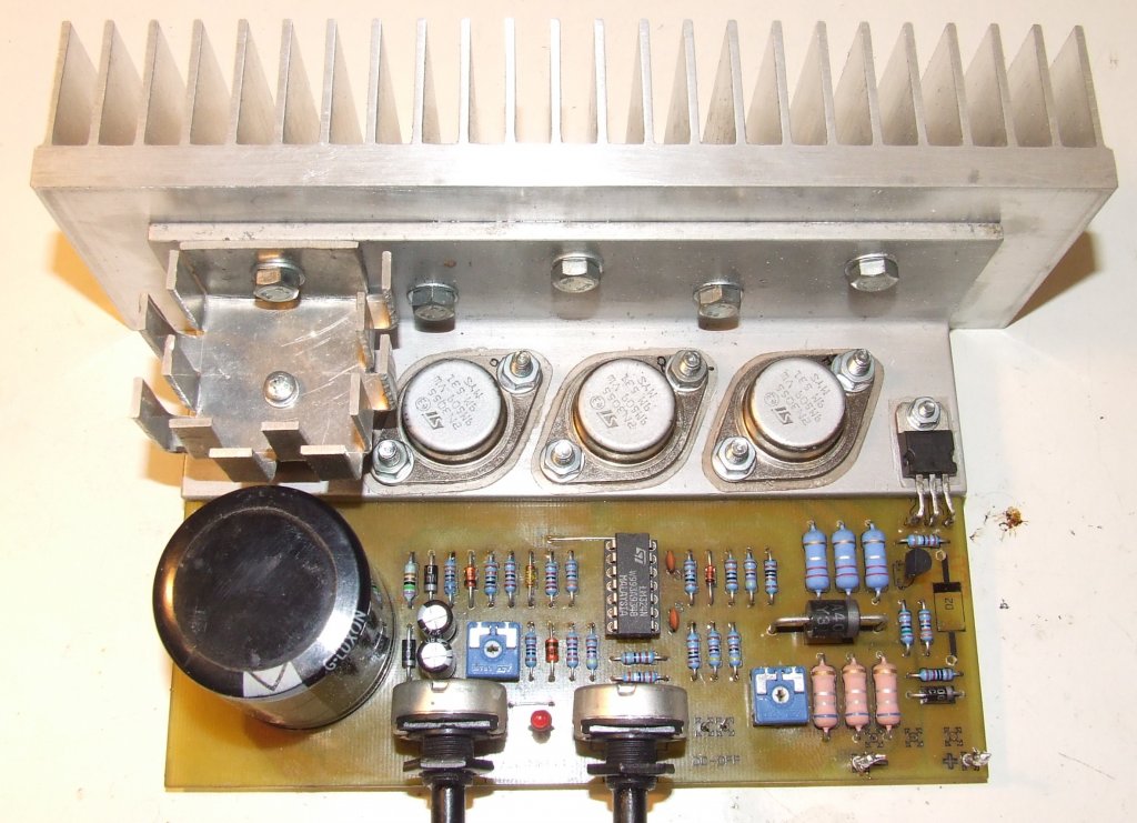

Bizony. Olyan borda kell hozzá, akármilyenre nem megy föl. Lehet csalni 40 x 40 x 4 mm -es L-idom közbeiktatásával, ilyenkor az L-idomra szereled a tranyót, a másik oldalát pedig a bordára. Mindjárt keresek képet róla.
TO3-as borda
L-idommal

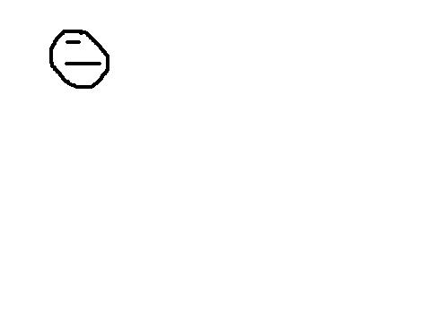

Képletesen mondtam ! OK, köszi ! Most csináltam meg a hűtőbordámat. Most az a kérdés, ugye azokat a kondikat, amiket az előbb kérdeztem, azokat mindegy, hogy hogy kötöm be? Nem látok rajta semmi jelölést. A másik pedig az, hogy a hangfalam kábelének az aljzata olyan, amit csatoltam a rajzon! Nem szeretném szétvágni, de meg szeretném csinálni, hogy RCA-t dughassak be az erősítőbe. Namost, ha úgy csinálnám, hogy az egyiket rákötném az RCA egyik lábára, a másikat a másikra, akkor működne. Üzletben nem találtam megfelelő átalakítót. Én szerettem volna saját magamnak csinálni, de úgy sem találtam alkatrészet.

(#) qvasz2 válasza Pet91 hozzászólására (») Jan 28, 2011 /
Elvileg jónak kellene úgy lenni. Ha ismered a panelműszer méréshatárát, szépen ki lehet számolni, mekkora figyelő-ellenállat kell. Olyan 0,1 ohm nagyságrendű legyen!
De nézegesd át a labortáp topikot is.
