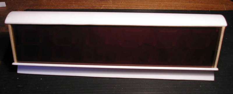

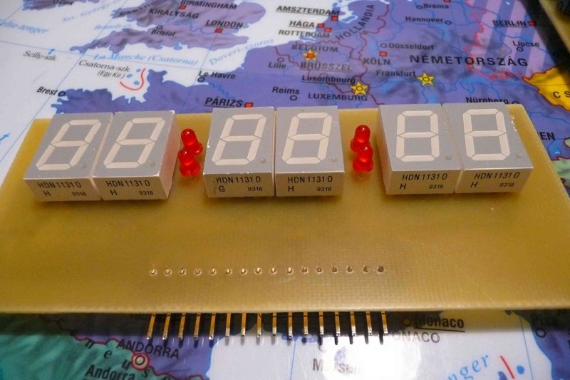

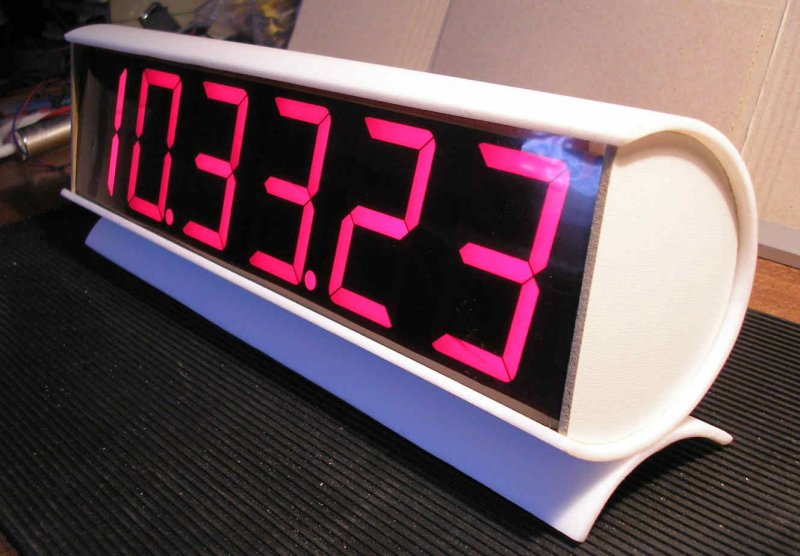

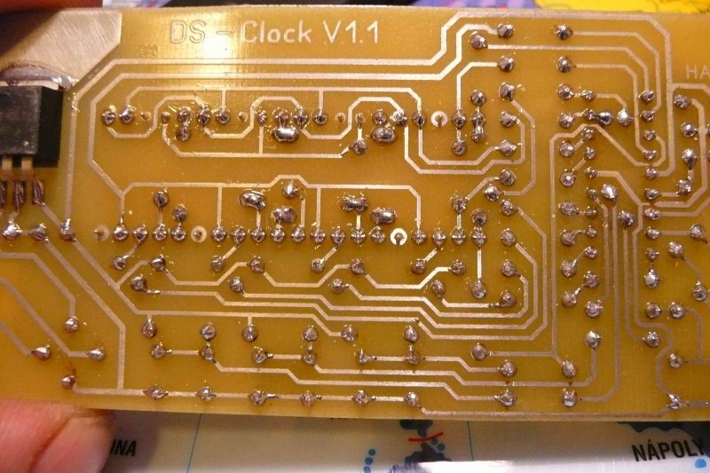

Egy hat digites 7 szegmenses nagy ledkijelzős PIC16F628(A)-val működő órát kezdtem építeni, amely elég sokáig is tartott, míg a 2. verzió végleges formát nem öltött. Ezt a programot erre a PIC-re Hp41C írta egy Nixie csöves órához, amelynek különlegessége, hogy infra/RTC/DCF77 funkciókat is tartalmaz. Ezért ezt már teljeskörű távirányítással lehet beállítani, nincs is egyetlen kezelőgomb sem az órán, ill. én azokat nem építettem be. A vezérlőpanel áramkörét, nyáktervét Sooty fórumtársunk tervezte Mule2 néven. A doboz egy megfelelő átmérőjű hosszabb mű.a. csőből lett kialakítva úgy, hogy kihasítottam egy szeletet teljes hosszában, majd azt a darabot a talpának használtam fel. Úgy gondolom, ez a nagykijelzős óra éppen ebben a topikban lenne a legjobb helyen, ezért ide teszem fel a ”kész” már működő szerkezetről készült képeket. Előzmények itt: találhatók ebben a topikban. (Ha valakit érdekelne, oda még további hasonló órá(k)ról is raktam fel infót, képeket.)

Nagyon szép munka csak gratulálni tudok.
Esetleg ide kész kapcsolásokhoz is feltölthetnéd szerintem megérné!
(#) kisgeri válasza janocsi hozzászólására (») Dec 20, 2010 /
Nagyon egyben van, szép letisztult! Gratula!

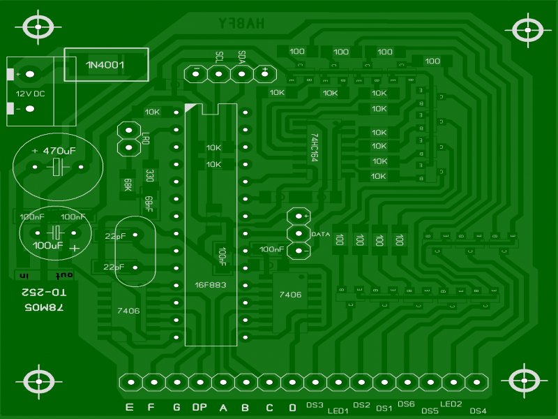

(#) Rumcájsz hozzászólása Jan 1, 2011 /
SMD-ben csináltam meg az áramkört viszont kis kijelzőkkel. Remekül megy az áramkör, de egy szívás volt.
2 napon keresztül nem akart szinkronizálni a ketyere. Azután jobban átnézve a dolgokat rájöttem hogy a DCF77 vevő kimenetei nyitott kollektorosok a PIC bemenete is a levegőben lóg, betettem egy ellenállást sorban egy LED-del tápfeszre.

(#) brugo hozzászólása Jan 23, 2011 /

Koszonom vallaszod ,
vegigolvasva a topikot Panhard arrol panaszkodott, hogy nem muxik a PWM (fenyero szabalyozasa ) erre Whalaki azt vallaszolta hogy biztos elszurta a nyakot ; na ezert lettek ketsegeim mert Panhard tobbet nem szerepelt a topikban hogy megcafolja a nyakot ert vadakat. maskulonben a fenyero szabalyozasa engem se erdekelne

(#) Panhard válasza brugo hozzászólására (») Jan 25, 2011 /
Folyamatosan figyelem a topicot
A nyákkal semmi gond nincs, de nem tart semeddig sem átnézni annak, aki meg akarja építeni.
A fényerőszabályozással és a DCF vétellel másoknak is volt gondjuk, kis PWM kitöltésnél sietni kezdett az óra, a DCF vételből hiányzott a hibaellenőrzés, sokszor rossz időt állított be. Gondolom azóta már javítva lettek a hibák. Nekem az órából már csak a kijelzők vannak meg, azok is egy hőmérőben Bővebben: Link

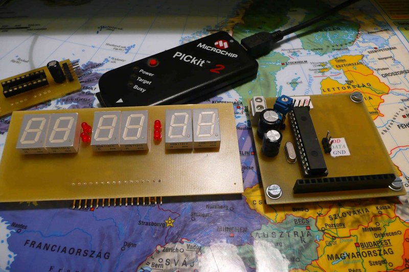

(#) Rumcájsz válasza vicsys hozzászólására (») Jan 28, 2011 /
Hy vicsys!
Kerítettem egy gépet hogy teljesüljön a kérésed. És most vettem észre hogy egy SMD ellenállást fordítva forrasztottam be...
Az igazsághoz hozzátartozik még, hogy ez egy rohammunka volt, a panel 15 perc a beültetés PIC programfordítással élesztéssel 1.5 óra volt. Ezt csak összedobtam... A kijelző panel ideiglenes, csak 13mm-es kijelző volt a fiókomban. Valahonnan nagyobbat akarok beszerezni és utána dobozolom és biggyesztem a falra.
