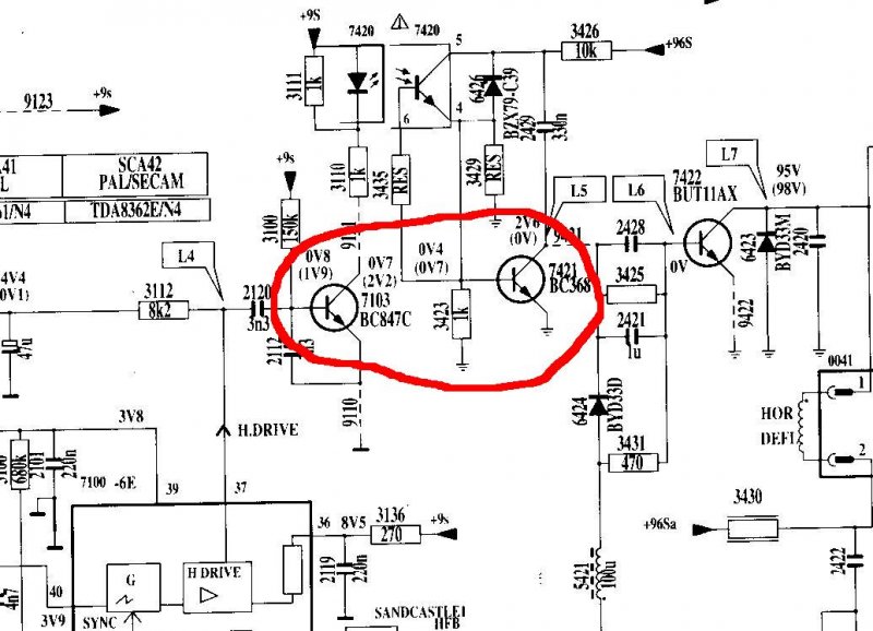

Ó akkor valószinü semmi baja annak BC-nek.. mert a standby világit.. rendesen. Ha távval inditanám akkor kb fél fényre csökken majd újra rendes.. de igy kibontva nem hallat semmi hangot a folyamat alatt.. Akkor megnézem a puffer-t meg azt a mögötte-alatta elhelyezkedő 47µF 160V-ot hátha azok vacakolnak..
(#) kadarist válasza küzmös Gergely hozzászólására (») Jan 31, 2011 /
Vagy nem tud indulni a sorvég. A sormeghajtó tranzisztor kap tápfeszt (sorvégtranzisztor-meghajtás a csatolótrafó előtt)? A Sortápfeszültség mennyire esik vissza induláskor? Mert ha jelentősen visszaesik, akkor akár még sortrafózárlat is lehet a hiba oka.

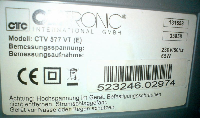

1. Barátnőm TV-je a hétvégén egyszer csak gondolt egyet és úgy döntött hogy nem kell neki kék szín . Tehát nincs rajt kék szín, néha néha visszajön de csak rövid időre. Típusa: Clatronic CTV577 VT (E). Mi lehet a probléma?

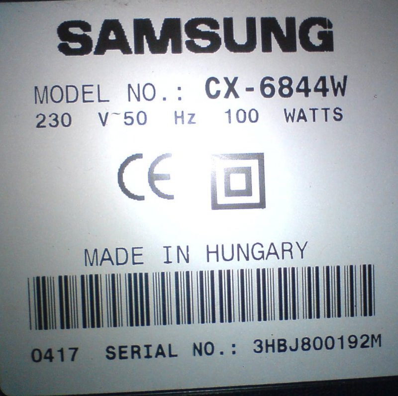

2. Van itthon egy Samsung TV-m ez pár éve nyáron egy hálózati feszültség ingadozás hatására adta meg magát. A helyi szerelő azt mondta a Procija adta meg magát, de hogy ilyet most nem kapni. A típusát majd megnézem, ezzel kapcsolatban csak annyi lenne a kérdésem, hogy átnézzek-e valamit a proci kicserélése előtt? Nehogy az újat is elsüsse valami egyéb hiba a TV-ben? Ennek a tünetei egyébként, hogy Stand By módból nem hajlandó bekapcsolni. Típusa: Samsung CX-6844W
Csatoltam a készülékek hátulján található cimkékről képet, a hozzáértőknek biztos mond még információkat róluk.

1.: Keress forrasztáshibát a képcsőpanelen.
2.: Inkább kezdd elölről a hibakeresést. Indíts feszültségméréssel. Rajz: kattints a Get Manualra. Kondenzátort 230V-os izzóval szoktunk kisütni.

Most lehet hülyeséget kérdek ,de melyik a sormeghajtó tranzisztor? A BUT 11APX ?? Van egy másik:STW6142 morocco P5NB40FB..
Van benne kettő is, de trafó helyett optocsatoló van. Remélem ez a rajza.

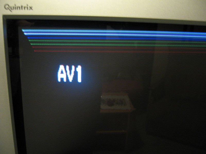

Megpróbálom még 1x, hátha most tud valaki segíteni: Panasonic 100Hz-es TX29PS12 tv-n a kép tetején jobbról balra lejtő vékony fehér, alatta pedig halványabb piros, kék, zöld csík húzódik. Mindig ott vannak, értelemszerűen fekete háttérnél jobban látszanak. A fehér néha vibrál is.
AV-n is, teletextnél ugyanaz. A kép függőleges mérete nem változott, egyébként minden megy. Melegedésre sem változik a helyzet.
Mi lehet ez?
Lazy
(#) kadarist válasza LazyDuck hozzászólására (») Jan 31, 2011 /
Mutass képet a csíkokról, kérlek.

(#) LazyDuck válasza kadarist hozzászólására (») Jan 31, 2011 /
Szia,
Itt vannak a csíkok, remélem jól látható.
Na, hát ez megint csak a függőleges végfok elkóinak a gyengülése miatt van. A kioltás nem eléggé hatékony.

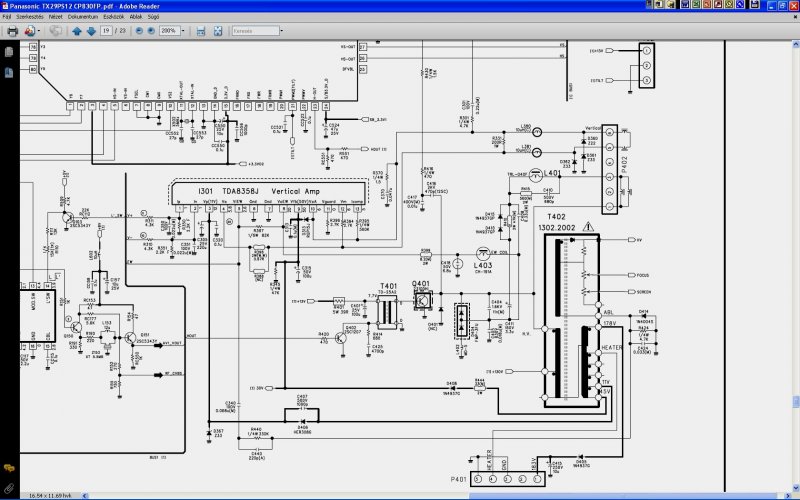

Ezt a rajzot találtam. Szerinted melyikekkel érdemes kezdeni?
(#) kadarist válasza LazyDuck hozzászólására (») Feb 1, 2011 /
A C305-C315-es kezdd. Ezen kívül cseréld ki a képcsőpanelen lévő elkót is (C997).
