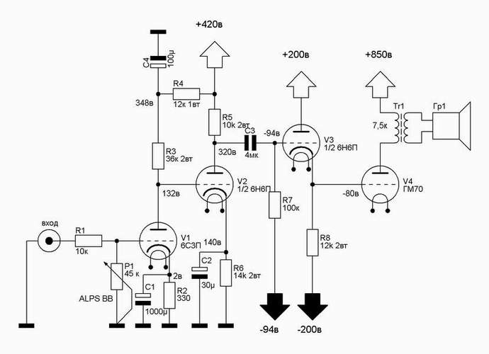

Kinek hogy tetszik a prototípus? Előfesznek lehetne szó esetleg 6D22S-ekről és a meghajtónak valami kis egyencsőről, de egyelőre eleget zabál a nagy rendszer is, így ezek most félvezetőseknek vannak feltüntetve (szerintem azok is lesznek)… Ennek így elvileg bombabiztosan menni kéne
Ja, és majdnem elfelejtettem: egyetlen anódkör és egyetlen fűtőkör lesz a két oldalnak (kivéve a GM70 fűtésének)!

A 6E5P -s meghajtás egyedül szerintem nem fogja tudni a GM70 képességeit kiaknázni 350 V-ról (sem teljesítményben, sem minőségben (tetródás kötés)). Minél nagyobb lesz a GM70 anódfesze, annál nagyobb lesz a rácselőfesze is, és minél nagyobb a rácselőfesz, annál nagyobb meghajtófesz is kell. Ha a GM 70 1300 V-ról megy, nem hinném hogy jó választás egy 6E5P, úgy gondolom több fokozatú, összetettebb meghajtással jobb lenne, de nem szeretnélek lebeszélni, ezt is érdemes megpróbálni, de legyen hely az átalakításnak is a dobozban.
Na igen, ez csak egy falemezen lesz először, mert gondolom egy komplett kapcsoláson is lenne mit korrigálni, nemhogy ezen… A 6SN7 jutott még eszembe meghajtónak, de sokat kell még ezzel kísérletezni
Szerintem eleve ezzel kéne kezdenem

Ez 6SZ33C-hez mennyire feküdne vajon. Ilyesmi meghajtást akarok még kipróbálni fél 6C33C-es verzióban E182CC-vel (Valvo vagy Philips SQ-val).
Az 1300 V-os anódfeszhez nem ragaszkodnék ezzel a meghajtással sem, szerintem akkor már valamilyen it. trafós dolgot kell előhúzni...
