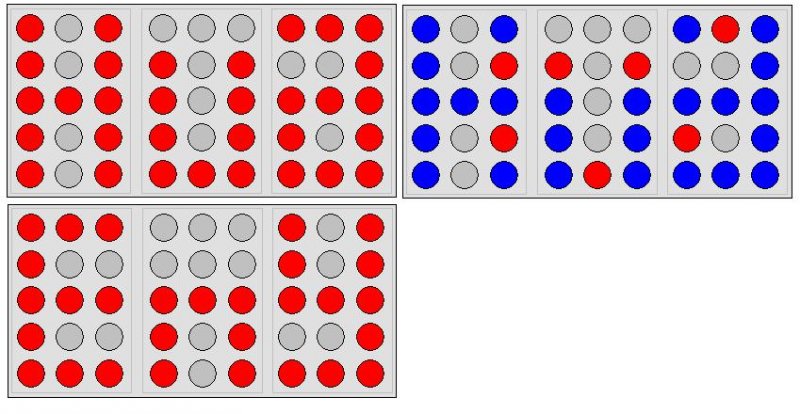

Udv mindenkinek ... Lenne egy kérdésem de inkabb kezdem az elejevel akkor . Arrol lenne szo hogy kell keszitsek egy olyan matrix kijelzot ledekbol , ami kiirja azt hogy " Hua " es " Eny " de felvaltva . En arra gondoltam hogy egy villogot keszitek es egy (teljesitmeny tranz. a bc -k helyet ) amivel majd felvaltva villogtatom a ket nevet . De aztan rajottem , hogy konnyebb harom 8 ast kiraknom ledekbol , es azzal is kiirhatom . Nalam az lessz a baj hogy nem tudom hogy kossem be a ledek ele a diodakat , hogy tudjam kiirni a 3 om 8 ssal a ket nevet .
Mert ugy szimplan , diodak nelkul , Az egesz ledd villogna . Plzzz segitsetek hogy tudnam megoldani a ledek ele a diodakat, Koszonom elore .
(#) proli007 válasza djhua hozzászólására (») Márc 21, 2011 /
Lerajzolod..
- Kipöttyözöd a Led-ek helyét (három 8-ast). Aztán bekarikázod különböző színnel, hogy a két névnél, melyik Led-eknek kell együtt világítani.
- Lesz olyan ami mind két névnél égni fog, ezeket nem kell vezérelni sem. Lehet fix.
- Lesz olyan, ami soha nem ég, ezt nem kell bekötni.
- Lesz olyan, ami csak egyik-egyik névnél ég, ezek ráköthetők a közvetlen a villogó egyik vagy másik kimenetére.
- Ez után, már csak csoportba kell foglalni a Led-eket, a tápfesz nagysága szerint, hogy hány db. köthető sorba a Led-ekből. Előtét ellenállást számolsz és ezek lesznek a "létra" fokai.
Ha erre gondoltál..

(#) hackerfish válasza djhua hozzászólására (») Márc 21, 2011 /
Tessék, itt egy rajz.
A kék ledek mindkettőben bennevannak, a pirosak csak az elsőben.
Ezalapján be tudod őket diódázni.
Egyébként ezek a rövidítések mit jelentenek?

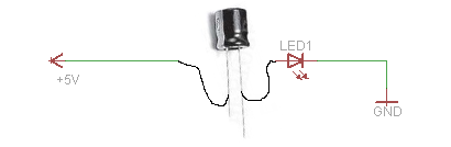

Sziasztok egy "blőd" kérdés az ilyen tipusu zavarszűrő kondinak van polaritása?
Vagy mindegy hogy hoyg teszem be? mert pl azt tudom hogy az elko kondikon a negatív lábnál vana csik az oldalán amibe van a akis negatív jel, és akkor azt rakom a pozítív polus felé a sima jelöletlen lábat meg a negatív polus felé mintha pl sorba kötném az ellemeket de ezeknél nem látok semmi jelölést.

(#) SzT3 válasza (Felhasználó 13571) hozzászólására (») Márc 22, 2011 /
Akkor nem igy ahogy rajzoltam hanem fordítva ugye?
(#) oleg53 válasza SzT3 hozzászólására (») Márc 22, 2011 /
A kondenzátor nem jó a led előtét ellenállása helyett. Főleg így nem.
Egyébként annyit kell megjegyezni, hogy a kondenzátor pozitív sarka (azaz a nem jelölt sarka) legyen mindig a pozitívabb feszültség felé. Erősítők leválasztókondenzátorainál ez általában azt jelenti, hogy a pozitív sarok néz az erősítő belseje felé, és a negatív véghez férsz hozzá a külvilág felől.
(#) SzT3 válasza SzT3 hozzászólására (») Márc 22, 2011 /
Pl egy tápnál stimmel hogy a negatív láb a test felé kell a pozitív meg a pozitív felé csak azt hittem hogy amikor sorba van kötve mint pl itt a leddel akkor ez változik.
