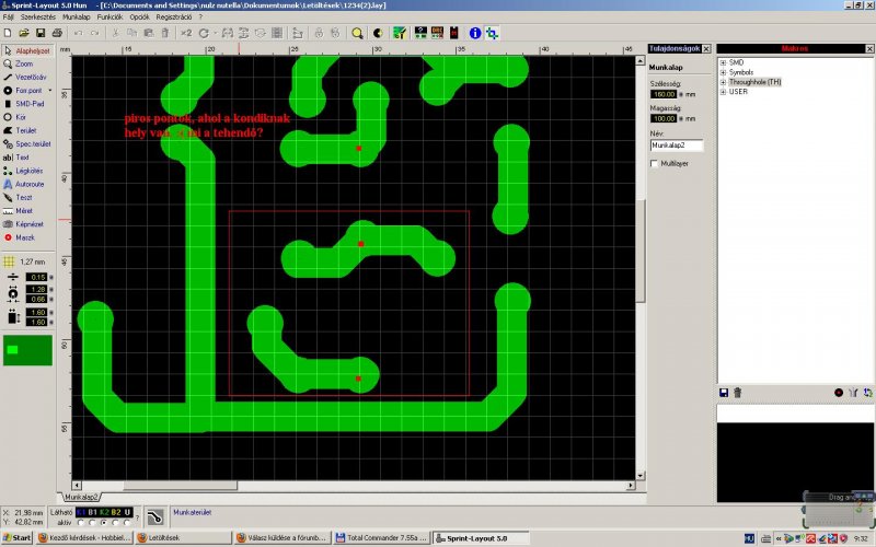

(#) janikukac válasza proli007 hozzászólására (») Márc 24, 2011 /
Okés, köszike ! A másik kérdésem! Itt a beültetési rajz : Bővebben: Link . Ott van ugye a két 333 -as kondi egymás alatt. Nekem a nyákrajzban ott nem volt furat, és csak az egyik kondi megy be. Mi a tehendő?
(#) zolika60 válasza janikukac hozzászólására (») Márc 24, 2011 /
Kell fúrni még egy lyukat. nem olyan nehéz. :yes:
(#) janikukac válasza zolika60 hozzászólására (») Márc 24, 2011 /
Oké, de hova?
A másik mellé. Van ott elég hely. Még vékonyabb vezetősávnál is csináltam úgy amikor kifelejtettem lábat, hogy a vezetősáv mellé fúrtam lyukat és a hátoldalon a lábat a megfelelő helyre hajlítva beforrasztottam.
(#) janikukac hozzászólása Márc 24, 2011 /
Zoltán: Pont úgy csináltam.
