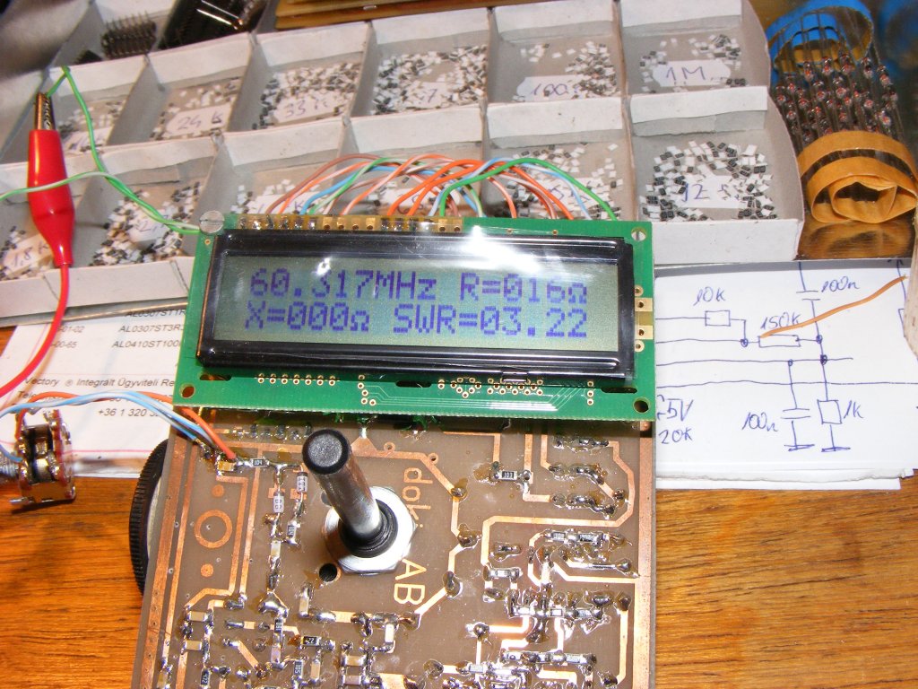

Én is egyszerű szignál építésében vagyok. Sokat keresve, alapvetően a következő két megoldás tetszik:
1. antenna analyzerI / antenna analyzerII Sajnos a fet-es verzió nem akar valamiért 20-30 MHz felett nekem berezegni és az AGC sem működik valami jól magasabb frekin. 2. wobbler Már megrendeltem és megjött az LTC1799 de még nem építettem meg. Igaz négyszögjel a kimenet, de nagyon egyszerűnek tűnik a kapcsolás. DDS a tuti, de még nem volt annyi időm, hogy beizzítsam a 9835-öt.

A linkelt Antenna Analizátor kiválóan működik 60-62MHz -ig. Sőt a MFJ259 változat pedig 170 MHz ig.

A "lengyel átdolgozással" kezd meggyűlni a bajom... De a 1Mohm-os osztó felső tagját 500k-ra csökkentve tényleg jobban indul az oszcillátor: eddig olyan csöves eszközre emlékeztett az indulás, várni kellett 5-10 másodpercet a jelre. A közös source ellenállás növelését nem értem, persze azért kipróbáltam 470Ohm-mal és kisebbel is (100Ohm-mal),de egyik se hozott jobb eredményt: magas frekin ugyanúgy nem rezeg. Ha jól gondolkozok, akkor a közös soruce ellenállás növelése az erősítést csökkenti, azzal a munkapontot a FET Vp-je felé tolja el, ahol kisebb a meredekség, jól gondolom??? Montad még, hogy jobb FET-et keressek. Kimértem vagy tíz BF245C Vp és Idss értékét (Vp: 3,98-5,53V ; Idss: 13-18mA), nekem a Vp magas értéke nem tetszik, tekintve, hogy 5V-ról jár az áramkör ezen része. Megpróbálom még 2N3819-cel, ha nem megy úgy se, akkor áttérek az MFJ-259-es megoldásra mfj259, ott kb. 10V tápról jár az oszcillátor és érthetőbb az AGC szabályozás (számomra), mert a mosfet-et egy komparátor vezérli összehasonlítva a csúcsértéket egy fix egyenfeszültséggel.

A helyzet kezd érdekesé válni, mert azóta, hogy itt felmerült a jelenség nálam is jelenkezet. Az egyik panelen nem akar rezegni 25-40MHz között az osc. Mindenféle varázslatot elkövettem, de nem segít. Tekercs-csere, fet-csere,... Ugyanazon a panelon még van olyan jelenség 7,2-7,8MHz között mintha fordulna az osc fázistolása, oszcilloszkópon érdekes megfigyelni, egy ponton lezuhan a jelszint nullára. Nos mindegy, még erre nem találtam megoldást. Én a J310-el szemezek, persze nincs itthon. Az egész érdekessége, hogy az alkatrészek összessége amivel rendelkezem egy sorozatból való nem lehetnek nagy eltérések vagy hibásak. A source ellenállással kapcsolatban igazad van, és a BF245 nél könnyen lehet, hogy az 5 Volt tápfesz határeset. Az AGC része nálam hibátlanul működik, szépen gyorsan szabályoz könnyen állítható. A komparátoros megoldás egyszerűbb és a komparátor kimenetén nagyobb jel van a fet nyitásához, gyakorlatilag ki-be kapcsolgatja.. Átépítettem az MFJ259-szerinti megoldásra a OSC részt, úgysem hozott javulást az ilyen viselkedésre. Pedig az esetek többségében agyonverhetetlenül rezeg az osc rész... lehet hogy a nálam lévő kettő panelen kerültek rossz csillagállás alatt beforrasztásra a fetek, a többin meg jó irányból fújt a szél. Rejtélyes dolgok ezek, de majd kiderítem mi a megoldás.
Nos, módosítottam rajta, azon amelyik nem akart rendesen rezegni annál adtam 8Voltot az 5 helyett, megtáltosodott tőle. Bár akad vele munka mert a Q8 bázisosztóját is igazítani kellett, meg az AGC beállítást. De valami vadrezgés keletkezik 26-24MHz körül, az utolsó tekercs +kondi beforgatott helyzetében. De a szkópom, már ott nem az igazi nem látom a vadrezgés alakját. Amúgy mindenütt szép szinusz a jel. Egy fokozattal lejjebb nem jelentkezik a dolog, pedig a frekvencia ugyanaz. Könnyen lehet, hogy a tekercsre van valami ráhatás, ott is gerjed már ahol nem kellene.

A vadrezgést a csodálatos AGC okozza. A megoldása meglepően egyszerű lett, persze mindent kipróbáltam mielőtt a megoldás megszületett volna.Az AGC detektor diódája germánium, a Lengyel leírásban nem szerepelnek ebben az esetben a 1MOhm ellenállások a műv.erősítők bemenetein. Igaz írtam, hogy a 1n5711 esetében kellenek. Az AGC lengései megszűntek mihelyt forrasztottam 1M -t a 1 nanós tetejére. Most már magasabb frekin is teljesen stabil, és erős nagy szinten rezeg. Az lenne az igazi, ha a firmwaret is lehetne úgy módosítani, hogy 5 helyett 6 digit és ne 62MHz legyen a vége a szerkezetnek. Akkor lenne értelme továbbfejleszteni, pld külön detektor panel a RF csatira, és a rezgéskeltő részét is kialakítani pld 1-470 MHz-re. Más: Találtam egy nagyon remek frekvenciamérőt a neten, sajnos a proci szoftvere nem hozzáférhető. A megoldása pedig igen szellemes, mert egy PLL belső programozható osztóját használja... kevés és egyszerű alkatrészből áll, ráadásul igen érzékeny is. ez lenne:Bővebben: Link

Kipróbáltam, kezd alakulni a dolog +8Vról már sokkal működőképesebb magas frekin, de alacsony frekin az AGC gerjed (pedig ott van az 1MegOhm is a bemeneten). Azt látom, hogy nincs jel, majd az AGC miatt elkezd berezegni aztán az AGC túlszabályoz és eltűnik a rezgés és kezdődik minden előről, végülis beépített 100%-os AM moduláció... (az eredeti lengyel AGC-t használom)

Örülök, hogy alakul a dolog. Nekem csak az AGC detektorra került a 1M, a többin nincs. Az AGC-ben lévő BS170 nehezen nyit 2.5 Volt Gate feszültségnél, ezért került a felső osztóba ~500kOhm. Most, hogy 8 voltra emeltem a működési feszültséget, így mindent visszaépítettem az eredeti lengyel leírás szerint. A detektor diódák AA116, eddig oda nem kellett a 1MOhm, de most ettől nyugodott meg a működése. Ha 5517 van a detektorban, akkor nem tudom mi a helyzet, lehet, hogy jobban kell terhelni.
Az is lehet, hogy most átkerültünk a ló másik oldalára. És sok a 8 Volt bizonyos esetben. Lehet, hogy egy 317 szabályzóval kell beállítani. A 8 volt esetén a Q8 bázisosztója 6.8KOhm tetejére került egy 10K, mert a szinuszjel alsó hulláma elég érdekes alakot adott. Ha nem szinuszjellel táplálkozik a detektor és a jelfeldolgozó, akkor beállíthatatlan eredményeket produkál. Szóval az eltérés a lengyeltől annyi: +1M, +10K, 5 helyett 8 Volt. Komparátorosat nem próbáltam, félek, hogy annak a működése is vinne valami gyors FM/AM modulációt a jelbe.
Este megnéztem ismét a dolgot. Magasabb frekin szép szinusz jön ki és az erősítő végén is szinuszos a jel, viszont alacsonyabb frekin nem tudtam olyan beállítást találni, ahol szinuszos lenne a jel így az AGC beoszcillál.
