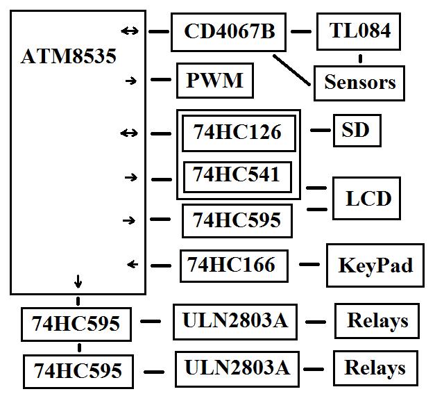

Egy régi tervemhez kérnék tőletek segítséget.
A koncepció már régóta létezik bennem és már több tervet is készítettem, ám mindig közbejött valami, ami miatt félbe kellet hagynom.
Megpróbálom érthetően összefoglalni:
AquaController
1 ábra – aquacontroller 2011
A vezérlő alapja egy AVR mikrovezérlő, pontosabban az ATMEGA8535.
A feladatai:
- idő kiírása 00:00:00 hh:min:sec ill a nap kiírása is (Mo Tu Th…)
- 8db relé vezérlése 74HC595ös shift-regiszteren keresztül
- egy 128x64 pixeles LCD meghajtása (BG12864D) (ahogy elképzeltem: Display.jpg)
- reléként legalább 2-2 be és kikapcsolási időpont megjegyzése (naponta)
(6:00 be, 11:00 ki, 12:00 be, 20:00 ki)
- szenzorok(hőmérséklet) értékének kiírása LCDre
- mért hőmérsékleti értékekre automatikus reagálás (hűtés fűtés vezérlése, relé ki és bekapcsolásával)
- adatok (melyik relét mikor kapcsolja be és ki vagy milyen hőmérséklet mellett) bevitele KeyPaden keresztül
Későbbiekben:
- PWMen keresztüli peltier-elem tápellátás (buck-boost converterrel 12V15V)
- SD-kártyára történő adatmentés
Kérdések:
A szenzorok és az ADC bemenet közé kell e egy jel erősítő OP-AMP (TL084)?
Milyen szenzort javasoltok hőmérséklet érzékelésére (10-40fok)?
Fel/lehúzó ellenállások hova kellenek, ha kell?
Minimum milyen vastag(széles) vezetősáv kell 230ACV (5A) mellett a nyákon a relékhez?
A peltierhez tartozó relék megvédésére, pontosabban a rövidzár elkerülésére, alkalmas e ez az áramkör?
ábra 2. – peltier signal protect
74HC86os XOR kapui és 2db dióda felhasználásával
igaz e a kapcsolásra az alábbi táblázat:
Abe Bbe Aki Bki
0 0 0 0
1 0 1 0
0 1 0 1
1 1 0 0
Elsőre ennyi.
SB
(#) blackdog válasza Sick-Bastard hozzászólására (») Feb 4, 2011 /
Amire én tudok válaszolok:
- Érzékelő pt1000 vagy ntc100 (hűtés/fűtés esetén ezek az általános érzékelők)
- Erősítés kellhet, ha az érzékelő vezetéke hosszú
- 0,35u rézvastagság esetén 2mm vezetősáv elméletben 6A visz el. Ha van hely jobb ha nagyobb. (sok mindentől pl.: hőmérséklettől is)

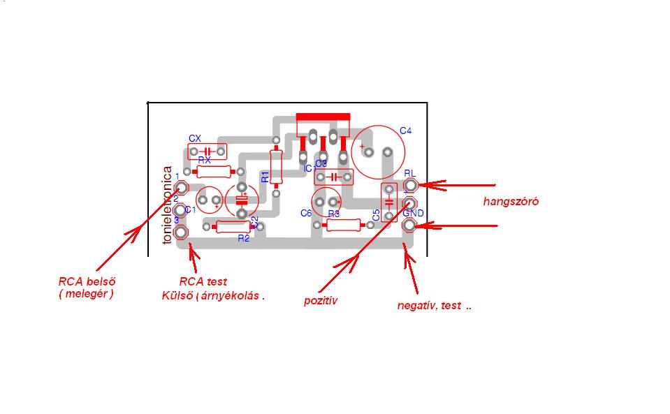

Na, nekem egy ilyen kérdésem van hogy: Az RCA-t úgy kötöttem be, hogy a két melegért egybekapcsoltam ( fekete és piros dugaszon ) és a két földet is egybekapcsoltam. Majd a képen látható két helyre bekötöttem. Bővebben: Link Na, most az a baj, hogy ha a két forr.ponthoz odarakom a multimétert, akkor zárlatot jelez. A hangszóró aljzatot ( ami 20-30 éve volt a lejátszókon) azt pedig úgy kötöttem be, hogy a nagyobb vonalat kötöttem a földre, a kicsit meg a másik lyukba. Bővebben: Link . Amilyen hangszórót bele akarok dugni az erősítőbe, annak a végén természetesen ott a megfelelő csati, és ha hozzáértetem a multit , akkor ott is zárlatot mutat. Amúgy a hozzátartozó rádióval szépen működik, csak velem nem.
Na de ott a másik nagy kérdésem, hogy az RCA melegér és a földje közötti lyukba mi megy? Köszi előre is ! :eek2:

(#) janikukac válasza (Felhasználó 13571) hozzászólására (») Feb 4, 2011 /
Hát, pont gy csináltam. Na , de a zárlatos izékre is mondanál valamit? Az RCA jól csináltam ??? Nem tudok kenyeret sütni :pirul:
(#) vilmosd válasza Sick-Bastard hozzászólására (») Feb 4, 2011 /
„Milyen szenzort javasoltok hőmérséklet érzékelésére”
Egyszeru, olcso, kicsi, kaphato : MCP9700A vagy TC1047A. 10 mv/C a kimeno feszultsege, nullpont 500 mV, tehat mer negativban is. 2.56 V Vref-nel 1/4 C a felbonta a 10 bites AD-n. 3 vezeteken (VCC, Vout, GND)csatlakozik a keszulekhez.
(#) smiler79 válasza Sick-Bastard hozzászólására (») Feb 4, 2011 /
Helló,
Én nem szoktam már PT sem NTC-t használni, (DS1820) drágább, de kevesebb a nyűg, és nekem pontos kell, ha nincs szükséged a nagyobb pontosságra, akkor jó az NTC-is.
A NYÁK-nál nem induktív lesz a terhelés ugye?
(#) smiler79 válasza janikukac hozzászólására (») Feb 4, 2011 /
Azt pedig egyszerűbb lenne megtanulni, mint az elektronikát! Ha az RCA-nál zárlat van, akkor a csatoló kondi és a végfok IC is zárlatos, ha ezeket nem tudod, hogy mi, akkor tényleg kezdj el gondolkodni a kenyérsütésen!
(#) janikukac válasza smiler79 hozzászólására (») Feb 4, 2011 /
Na, jó. Most nem szivatni kéne. Értem én, hogy jót akartok, na de akkor is. Na, de töbször megnéztem, nincs egy forr.pont se összeérve. Na , de átnézem mégegyszer. A hangszóró zárlata???
