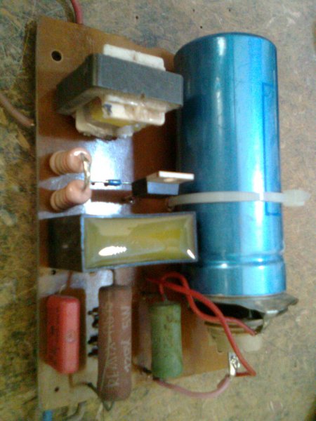

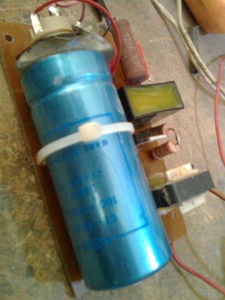

(#) Swedhart hozzászólása Feb 9, 2011 /
Hali összeraktam az általam tervezett pásztort és bemutatom a panelját. Össze szerelve is éppen kisüt sikerült lefotozni. üdv Tamás
(#) Swedhart válasza (») Feb 9, 2011 /
Hali csak egy volt ami egy régebben összerakott komplett .A külön panelt ma raktam össze bevált kapcsolás. :yes: üdvTamás
(#) kadarist válasza Swedhart hozzászólására (») Feb 9, 2011 /
Látod, milyen jó, hogy nem dobtad ki a régi tévépaneleket. Most milyen jó alkatrészforrásnak bizonyulnak.
(#) Swedhart válasza kadarist hozzászólására (») Feb 9, 2011 /
Hali a lényeg benne a kis trafo ami orion tv-böl van tényleg .A többi uj raktáron állo alkatrész.A kis trafoval sok helyet és alkatrészt lehet sporolni.Fejlesztéseim elején 220v /220v os levállaszto trafot tettem bele utánna gyujto kör ,na ez most forditva van,és jol müködik.

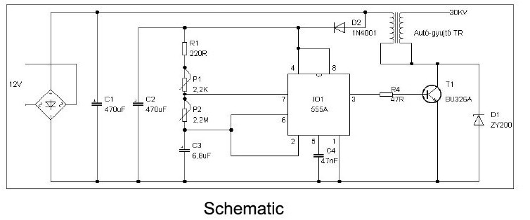

(#) Swedhart hozzászólása Feb 11, 2011 /
Elvi rajzot már sikerült késziteni az értékek nem jok a rajzon nemtudom hogy kell átirni nem is az a lényeg.
NONAME.EMF
(#) Swedhart hozzászólása Feb 12, 2011 /
Hali közben rájöttem roszul rajzoltam felteszem a javitást ha valaki elmagyarázza hogy kell értéket irni a Tina-val még azt is beirom most csak amit a program adott hozzá nem valos értékek.
Pásztor.EMF
