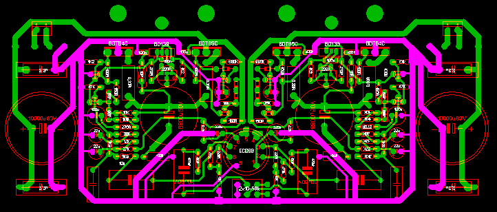

Itt van egy módosítot nyákterv a csöves HTA-hoz, hátha valakinek kell:
L-idom, gratz-híd, nincs drót átkötés, nem kel az egyik BD 139-et fordítva beültetni és 5W-os emitterellenállásnak is van furat.
Ez szép de legalább méret arányos lenne ? Erre kéne figyelni ha felteszel valamit akkor legalább használható legyen , ennek így nem sok értelme van !
Szerintem teljesen jó és ötletes, hogy L idomot használ.
De úgy is mindenki a saját igényeihez igazítja, ha van olyan. Az eredeti panel, meg nagyon jól alakítgatható, hála a tervezőnek!
Félre értettél ! Nem mondtam semmi rosszat az áttervezés az jó nincs semmi gondom nekem ezzel , sőtt örvendek mert még eggyel több lehetőség .
Az észrevételem csak a csatolt lay -al van kapcsolatban az nem méretes , nekem nem okoz gondot az átméretezése de lesz itt olyan akinek nem fog menni .Ezért merészeltem megszólalni ha valaki tesz föl valamit akkor azt a lehetőségekhez mérten úgy tegye hogy azt minden furfangosság nélkül az használható legyen ! Remélem ez érthető ?

Még eddig nem beszéltünk róla, de már régóta foglalkoztat engem ennek a tervnek a számomra elég "idegen" GND kialakítása. Mellékeltem a mostani "ujítás" GND felületét kiemelő rajzot, és ellenpéldaként a saját gondolatom szerinti terv hasonlóan kiemelt GND felületét. Természetesen én nem tudom kimondani ez vagy az a jobb, mert ha jól tudom mindkét változatból létezik számos remekül működő példány. De ezek ellenére, szeretném ha valaki próbálná nekem elmondani, miért lehet jó a "belső" GND struktúra minden szempontból ideális kialakításához képest, a "külső" részen "őlelő" GND alkalmazása. Nem akarok végtelen vitát generálni, csak érdekel milyen szempontok kerülik el a figyelmemet. Konkrétan a bemenet GND-je a mostani tervnek a "nagyáramú" tápágon keresztül kapcsolódik, az én tervemen pedig éppen a "kisáramú" oldalon kapcsolódik a "nagy" GND-be. Ebben látom a feloldhatatlan ellentmondást.
Ennyire nem merültem el a témában. Hangzásban lehet ennek jelentősége?
Éppen ez a fő kérdés.
Az én logikám szerint mindenképpen, de hátha rossz szempontok szerint tervezem a paneljeimet. Erre a dilemmára keresem a választ.
