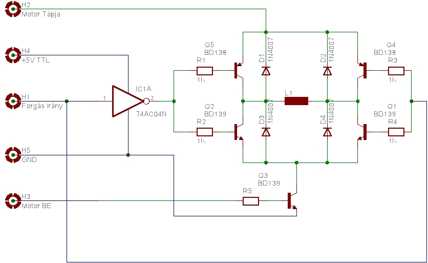

(#) fulee9999 válasza blackdog hozzászólására (») Feb 7, 2011 /
Akkor viszont nem értem. Összeraktam ezt és a diódák úgy vannak, hogy van a képen is egyetlen tranzisztor alul ami kilóg a sorból és a vele átellenes irányba van a szürke csík. Tehát a szürke csík a felül van a nyákon. Most méregetem épp multiméterrel a kapcsolást, hogy hol b.sztam el, de elvileg jó.
Valami ötlet, hogy hol kezdjem a hibakeresést?

(#) fulee9999 válasza kadarist hozzászólására (») Feb 7, 2011 /
Kezdem feladni ezt a tranzisztor dolgot, inkább soha többet nem használok.
A gond az, hogy alapból megkapja a legfölső a második és a negyedik pin a megfelelő feszültséget. Felső kettő +5, alsó kettő meg -5. Utána az alsó pin kap +5 voltot. Ekkor bekapcsol a dolog, minden okés. AZTÁN. Elvileg a középső pin ha kap +5V-ot megfordul az áram. De nem. Ha nincs a középsőre áram adva akkor 3V-ot ad a motorra, ha van rákapcsolva áram, akkor 6V-ot ad a motorra mérés szerint. DE ugyanabban a kiosztásban, nem változik az áram iránya.
Valami ötlet?

(#) kadarist válasza fulee9999 hozzászólására (») Feb 7, 2011 /
Csináld meg először így: Bővebben: Link. Inverter, meg főkapcsoló tranzisztor nélkül. Ezzel az egyszerű megoldással kezdd szerintem az építkezést.
(#) fulee9999 válasza fulee9999 hozzászólására (») Feb 7, 2011 /
Érdekes. Hiába kap az inverter 1. lába +5V-ot a második lábán nem akkor sem ad +5V-ot. Lehet az inverter a beteg?
Az inverternek az a lényege, hogy invertál, tehát ha a bemenetén magas szint van, akkor a kimenetén alacsony.
És az is a normális működés része, hogy a második lábon mindig csak 0.5V van? Adtam az 1. lábra +5V-ot, a másodikon akkor is 0.5V van. Elvettem a feszültséget, akkor is...
Most akkor csak én vagyok hülye vagy...?
Tedd az 1-es lábat GND-re. Akkor mi történik?
Hát. Végülis eredménye az lett. Most leszedtem az 1. lábról mindent, és bekapcsolt. Így nem 3, meg 6voltot adott, hanem szépen 5V-ot stabilan. Aztán az 1. lábra rákötöttem a GND-t és akkor meg nem adott semmilyen áramot a motornak.
Ez most jó/rossz/nem tudom?
(#) kadarist válasza fulee9999 hozzászólására (») Feb 8, 2011 /
A H3 lábon legyen mindig feszültség. Az 1-es lábon, ha van feszültség, akkor az egyik irányba kell forognia, ha GND-n van az 1-es láb, akkor meg a másik irányba. Ennyire egyszerű. A H3 a főkapcsoló.
(#) fulee9999 válasza kadarist hozzászólására (») Feb 8, 2011 /
Na most valami lett. H3 lábról lehúztam a +5V-ot, de a h1,h2,h4,h5 lábakon fennhagytam mindent. Így egyik irányba forog a motor fél kakaón, ha pedig az inverter első lábára GND-t adok, akkor másik irányba. Végülis az irány most már jó, de csak fél kakaón üzemel a rendszer.. ( felteszem azért, mert mivel a H3 lábon nincs feszültség, ezért a jobb oldalon lévő tranzisztorok bázisa nem kap áramot, tehát nem kapcsolnak )
Vedd ki az invertert és úgy próbáld. A jobb oldal bázisait testeld le, a bal oldali bázisoknak meg adj pozitívat. Ekkor el kell indulnia a motornak valamelyik irányba. Fordítsd meg a vezérlő polaritást és akkor meg kell fordulnia a forgásiránynak is.
Nem volt egyszerű, de kipróbáltam. Így úgy működik ahogy leírtad, teljesen stabilan. Annyi a bibi, hogy kemény 1V-ot ad, 5 helyett. Akkor most... ???
De hol méred ezt az 1V-ot? Milyen két pont között?
A motor kivezetés résznél. Vagyis ahova a motor van csatolva. Csak most nem a motor fityeg ott, hanem a multiméterem.
Gondoltam... Motort köss oda, ne multimétert. A multiméter nagy belső ellenállása miatt nem adsz terhelést a tranzisztoroknak és így nem működnek rendesen. Legalább egy kis izzólámpát köss a motor helyett.
Akrobatikából kezdek jó lenni ahogy a 25 különböző vezetéken keresztül átdugdosva kötözgetek, viszont jelentem tisztelettel, a motor bizony meg se nyikkan.
Akkor valamelyik tranzisztort elkötötted vagy a PNP-NPN párosítás nem jó. Ennek atombiztosan pörgetnie kellene a motort. Ez a rajz honnan származik?
felül bd 136 pnp tranzisztorok emitterrel egymás felé, bázison 1kohm ellenállás, alul bd 139 tranzisztorok, emitterrel egymás felé fordítva, bázison szintén 1kohm ellenállás. A kollektorok meg a pnp-npn párosoknál összekötve ahogy a rajzon is. Akkor én hivatalosan is nem értem...
A rajz amúgy innen van, hobbielektronika -> egyszerű kapcsolások, h-hid.
Mekkora a tápfeszültséged?
5V 2A.
Most amúgy megnéztem, két különböző datasheet kétféleképp írja a bd 136 lábkiosztását. Utolsó próbából még megfordítom, ha így se, akkor kuka...
