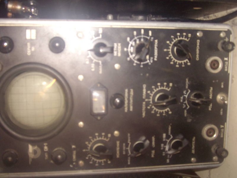

Sziasztok! Van egy ilyenem,ezt hogyan kell használni, ki ért oroszul? Van már szkópom,másodkészüléknek vettem.

Neve is van ennek? C1...?
(#) laszlo29 válasza kadarist hozzászólására (») Dec 20, 2010 /
Szia! Igen,C(fordított n-1) és teljesen csöves.Ismered,tudsz segíteni? Időalap, bemeneti v/cm,sávszélesség,alapvető beállítások érdekelnének.

Ha csinálsz róla egy olyan képet, amelyen olvashatók a feliratok (esetleg még elforgatni sem kell ), sokkal több esélyed lesz, hogy segít valaki.
(#) laszlo29 válasza kendre256 hozzászólására (») Dec 20, 2010 /
Szia! A szkópot nem forgattam, hanem így fért bele a képbe. Majd holnap teszek fel róla jobb minőségű képet. Köszi!

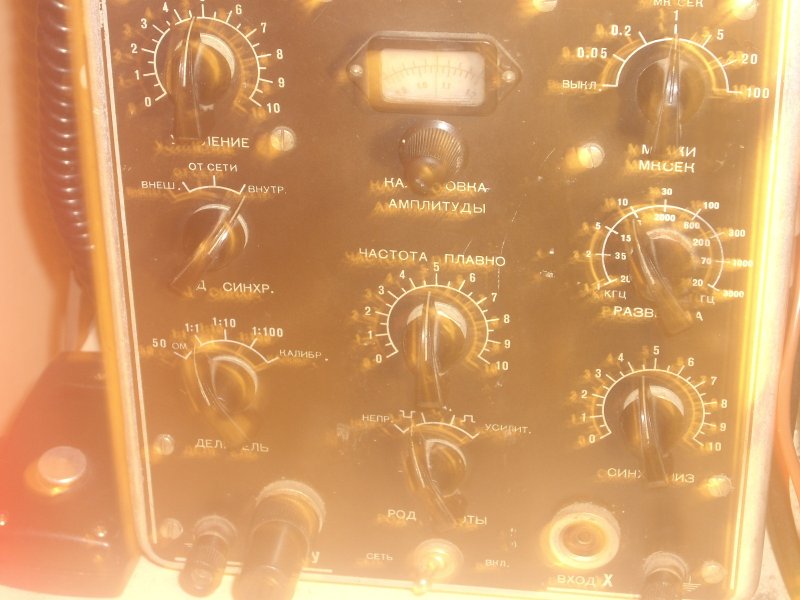

Szia, itt a kép.
(#) kadarist válasza laszlo29 hozzászólására (») Dec 22, 2010 /
A pontos típusjelzését még mindig nem tudjuk.
(#) kendre256 válasza laszlo29 hozzászólására (») Dec 22, 2010 /
(Még mindig lehetett volna jobb képet, de ezen legalább látszik már valami..)
Szerintem:
Bal felső forgatógomb: folyamatos erősítésszabályzó a függőleges erősítőhöz
Baloldali középső fokozatkapcsoló: szinkron forrás választó, külső jelről, hálózatról, belső szinkron
Bal oldali alsó fokozatkapcsoló: függőleges bemenet osztója és bemenőimpedancia váltója: 50 Ohm, 1/1, 1/10, 1/100-as osztó, kalibráló állás
Baloldalt legalul: függőleges bemenet (Y)
Középen felül: ha az van ráírva (takarva van a felirat), hogy "КАЛИБРОВКА АМПЛИТУДЫ", akkor az a kalibráló jel nagyságát (amplitúdóját) szabályozza.
Középen a forgatógomb 1-10-ig valaminek a frekvenciáját szabályozza (a "плавно" azt jelenti "simán", de szkóppal kapcsolatban nem tudom, hogy mit jelenthet)
Középső oszlop alsó fokozatkapcsoló: a triggerelés módját állíthatja (feirat takarva van), ki kellene próbálni, de felfutó és lefutó élre triggerelés lehet közte.
Középső oszlop legalsó kapcsoló: hálózati kapcsoló, bal oldal a bekapcsolt állapot
Jobb felső kapcsoló: fogalmam sincs mi lehet ("МЯСЕК" szó sem a kis szótáramban, sem a webforításban nincs...)
Jobb oldal középső kapcsoló: nem tudom, a РАЗВЕТКА szót nem találom sehol, pedig valamikor talán még tudtam is...
Jobb oldal alsó forgatógomb: szerintem szinkronszint, vagy szinkronerősítés lehet.
Jobb oldalon legalul: vízszintes bemenet (X)

Annyit hagy segítsek, hogy a РАЗВЕРТКА a fűrészfeszültség (vízszintes eltérítés) frekvenciabeállítója (sweep). A МЛСЕК= miliszekundum, МКСЕК= mikroszekundum.
(#) kendre256 válasza kadarist hozzászólására (») Dec 22, 2010 /
(Ha jobban olvasható lenne a kép, nem olvastam volna МЯСЕК-et a МКСЕК helyett...)

Sziasztok! Köszönök mindenkinek mindent, a kérdéseimre megkaptam a válaszokat. A fényképek sajnos így sikerültek a fényképezőm rossz fényviszonyok mellett ezt produkálta. Kellemes ünnepeket mindenkinek!

Átfutottam a problémádat,és talán kis segítséget tudok adni két hiányzó adathoz,amit kendre256 nem tudott,a többi amit irt,halvány emlék képeim szerint helytállóak.
1, KGC Kiló Görc (Oroszok a Herc -et az orosz Herceg szóval azonosítják,azaz frekvencia KHz a Gc az a Hz
azaz a vízszintes eltérítés idő alapja.
2, a mjaszek azaz mja az enyhe lágy finom
a szek azaz szekundum idő az idő alap finom kalibrálása.ahogy láttam 1/100 ,1/10,stb.,osztás és 1,10,100 az alap szorzása amit az idő alapon beállítsz... ha jól emlékszek és a fordításom is helyt álló.
(#) laszlo29 válasza Gábor65 hozzászólására (») Dec 23, 2010 /
Szia! Köszi szépen neked is, még nem láttam ilyen orosz csodát, de úgy látom,hogy egész használható "kis" készülék ez. A sávszélességéről véletlenül tudsz valamit?
