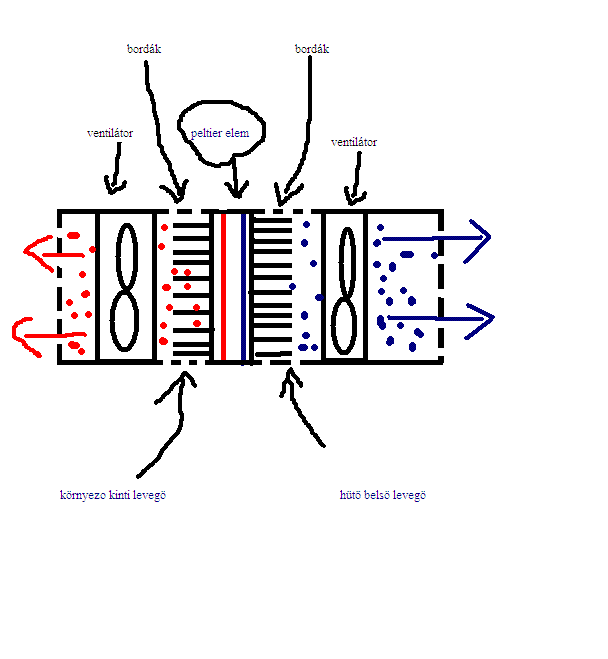

Borhűtöt szeretnék készíteni bulikra, tehát nem napi felhasználásra szánom. A doboz maga nem nagy, 37x39x15 cm a beltere. Arra gondoltam h peltier elemmel hűtöm, mivel nem lesz sokat hasznalva, inkabb a hecc kedveert keszitenem el. A méretezéssel van gondom. Szerintetek mennyire életszerű a következő? a peltier elem 40x40 mm-es lenne, és mindkét oldalára ekkora bordat is tennék. ezek elé tennék 1-1 pici ventilatort szinten 40x40-esr, ami elszivna a hutott es futott levegőt. Az egeszrol mellékeltem egy skiccet, eleg bena, de latszik, hogy egy 40x40 es belso keresztmetszetű, 2 végén nyitott, oldalt a beáramlo levegőnek felsliccelt dobozba tenném. (tölgyfából, ahogy az egész hűtő is abból lesz. a hütütt teret a fütöttöl a peltier elem valasztana el. Szerintetek ez a méret megfelelő? A hozzaszolasokban sokkal nagyobbakrol beszel mindenki. Ja a hőfokot meg egy Conrad féle hőfokkapcsolóval oldanam meg, nekem kb 12-18 fok kell majd bent, es ugye 20-35nel nincs melegebb sose, uh nem lesz nagy hőfokkülönbseg. A meleg oldalon szabadon áramlik a levegő nincs bezárva. MIt gondoltok? köszi előre is.
Meleg oldalra jóval nagyobb borda kell, és nagy ventillátor. Igazából egy vékony rézlap sokat javítana, hogy elossza a hőt a borda és a peltier közt.
köszi szepen, az meg megoldható lesz, arra van hely.
Meg azt szeretnem kerdezni, hogy a táp milyen legyen? nem szeretnék számitogep tapot betenni, jobban tetszene egy Laptop tap formatumu valami, ami lead 12V-ot, de hany Amperes kellene hozza? a cella maga kb 70W-os, ennek mennyi kell, 6A eleg lenne? ezen felul nincs sok minden, csak a ventik par led es a vezerles.
Nem tudom, mekkora térfogatú anyagot kell lehűteni/hűtve tartani, de 70W az elég sovány ehhez.
6A körüli kell hozzá.
egy kisebb fadoboz lenne, a belso merete kb 40x40x15 cm, par palack bornak,
Szerintem legalább 2 darab 70W-os kéne.
értem. Azt olvastam,. hogy a tipikus autós hűtőládák is ekkorát használnak- Azt gondololod, hogy nem éri el majd el 12-18 fokot, vagy hogy csak tovább tart?
talaltam itthon egy 80x80as, procihoz való bordát, kb 30 mm magas, es van rajta egy ugyanekkora ventilátor is, gondolod, hogy ez eleg lehet a meleg oldalra?
Elég. De a legjobb, ha leteszteled ezeket, elég-e a hőmérséklet, amit csinál x idő alatt.
köszi szepen, igyekszem akkor összevadaszni a dolgokat
hozza, remelem nem lesz gond
