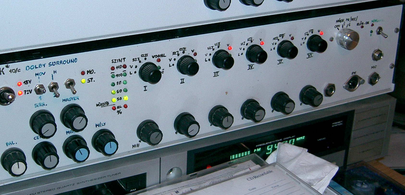

Pár éve én is összedobtam egy keverőt. Na nem egy profi munka.... Annyi volt a berendezés, hogy már nem tudtam, hogy összekötni őket, Aztán bejött még a számítógép is, + miegymás. Ezt a képet sikerült kiollóznom egy nagyobb képből. A gépről röviden annyit.: Egy 6 csatornás aktív keverő. - Csak tranzisztoros fakozatokból áll. /most már.: eredetileg a keverő fokozat csöves volt, itt meg is gyűlt a gondom a melegedéssel és földelési zajokkal. Úgyhogy lejjebb adtam kicsit a zajszint igényeket.../. Tehát minden csatorna külön tranzisztoros bemeneti fokozattal rendelkezik. Majd ezeket összegzi egy 2 tranzisztoros fokozat csatornánként. A Surround egység pár éves ötlet, ment a rengeteg HBO-s film és féláron hozzájutottam a processzorhoz, úgyhogy onnantól 4.1 be néztük a filmeket... :yes: Tartalmaz még egy előerősítőt, amely vagy mikrofon vagy egy RIAA fokozattal mágneses lemezjátszót fogad. Ami még nincs kész és nehéz rászánni magamat az az előlap mögötti panel ide mint látszik is még hiányoznak a bemenetenkénti hangszín és szintjelző egységek. Ja és a fa előlap is félbe maradt emiatt ..hát röviden ennyi , tudom nem egy profi munka de saját igényeknek megfelel.. Volt egy belső kép is de sajnos azt nem találom egyelőre..

Jól néz ki, igazán tetszetős darab.
Én a toló potikat előnyben részesítem keverő szempontból, "ízlések és pofonok", vízszintes panelen amugyis jobban néz ki a tekergetős. :yes: Gondolom sztereók
Természetesen sztereók.. sajnos mostani készültség szerint még balanszom sincs csatornánként.
Ami a potikat illeti ez ilyen előlapos keverőn sok helyet foglalna, és később a felette látható Q 405 erősítővel egyforma elejűre készülne. ...ja és ezeknek a potiknak a szerepe inkább csak a független bemenethasználat, én profi munkákat /már/ nem nagyon csinálok rajta.
