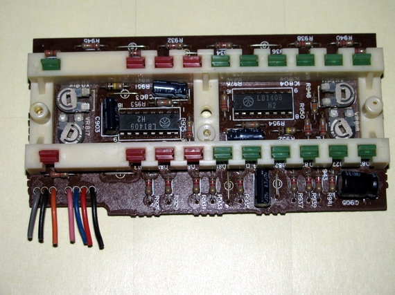

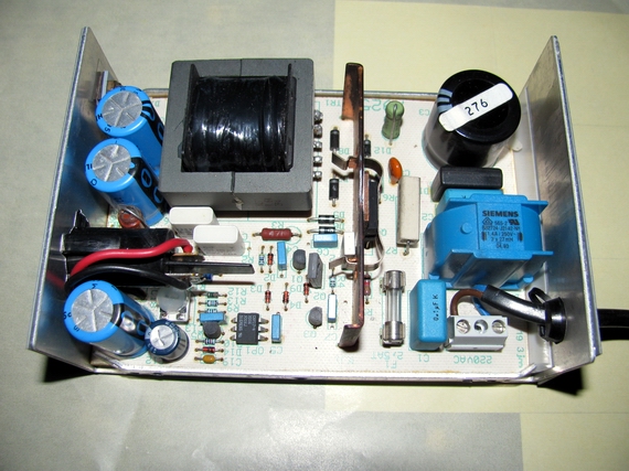

(#) Lázár Péter hozzászólása Feb 19, 2011 /
Lenne egy két kezdő kérdésem de műszer nélkül nem boldogulok. Első kérdés a LED fényeffekttel kapcsolatos hogy hová kössek rá, ha csak vaktában próbálkoznék tönkremenne még a végén. Próbáltam jól látható képet csinálni. A másik kérdés a két táppal kapcsolatos a 2-es táp 13,5V 5A Cont. 6A Intermitt. Viszont a másikról csak azt tudni, hogy 14VA 2x6V, kérdés vele kapcsolatban, hogy 12V-ra össze lehet-e hozva a 2x6V, illetve hogy a két táp közül melyik stabilabb és erősebb, kevésbé melegedő, jobban terhelhető. Avagy növelhető-e valamelyik esetében kondicserével (van 2db 40V/10000mikroF) a terhelhetőség.

(#) peter1995 válasza Lázár Péter hozzászólására (») Feb 19, 2011 /
Ez nem valamiféle kivezérlés jelző?
(#) Lázár Péter válasza peter1995 hozzászólására (») Feb 19, 2011 /
Előfordulhat mivel egy készülék előlapjáról bontottam. Így eredeti feladatát se tudom, csak sejtem a LED-ek elrendezéséből.
Az 5A-es táp sokkal erősebb és így jobban terhelhető.Mivel az 13,5x5=az 67,5W
a másik pedig csak 14W.De aledeklen a 14W is elég.
(#) granpa válasza Lázár Péter hozzászólására (») Feb 19, 2011 /
Helló Péter!
Így, szemre a 2-es táp kapcs. üzemű, komoly teljesítményű, az 1-es táp, panel trafója sokkal kisebb telj.(kb. 5-öde). Ha elég a kisebb telj. számold ki. Kondi cserével nem tudod növelni. A 2x6V sorba=12V, de a többi rész a 2x6-hoz van kialakítva (val.szín.). A LED panelon keress táp pontokat! Megtalálható biztosan; nem ismerem.

(#) Lázár Péter válasza granpa hozzászólására (») Feb 19, 2011 /
Köszönöm a segítséget kezd a dolog összeállni. A gyengébbik táp fog meghajtani egy előerősítő félét hangerőszabályzóval, és egyebekkel. Illetve a kivezérlésjelzőt is szerencsére az interneten találtam az IC-re kapcsolási rajzot. A 12V jó lesz neki a többit meg a lábkiosztásból visszakeresem. Az erősebb táp meg meghajtja majd az erősítő fő paneljét. Azaz terv szerint mind egy dobozba lesz besűrítve. De nem voltam biztos a dolgomban ebben sokat segítettetek.. bár nem tudom mért de valahova beszúrnám a dobozba a kondikat is.. de ha nem oszt és nem szoroz akkor felejtős.
Az egyes tápot esetleg mivel csak egy kimenetele van, letesztelem egy 12V-os izzóval, és ha csak 6V akkor megkeresem és sorbakötöm valahogy.
Helló Péter!
A kondival simítani tudod az erősítő tápfeszét (brumm). Miért égővel, nincs műszered?
