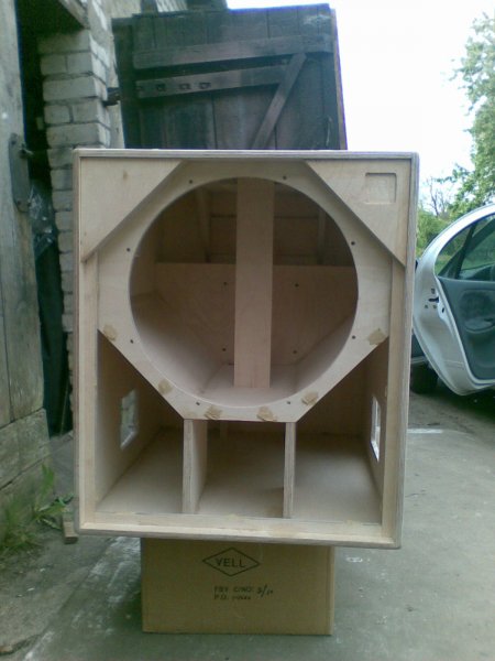

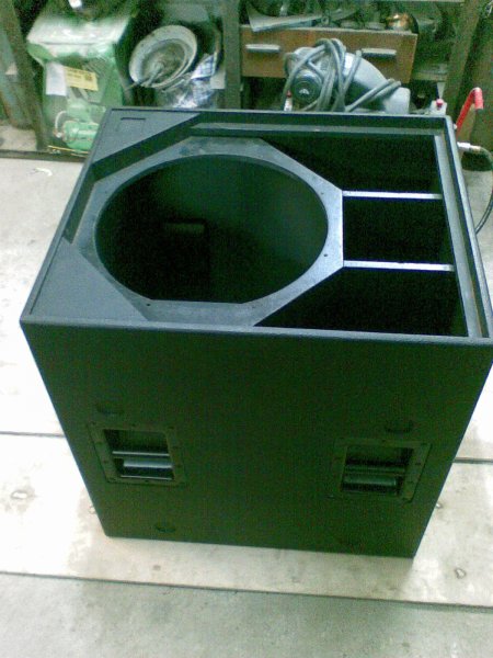

				Szia! Ha meg nem bántalak, akkor megjegyezném, hogy a Martin Audio mélyládák 218S (érdemes megnézni a neten), WSX, B&C hangszórót használnak. Itthon csak egy cég forgalmazza őket, jó szokás szerint a kinti árakat alapul véve 250% os haszonnal. Szlovákiából olcsóbban lehet behozni, mint a Te általad említett RCF 18s800-t. Már egyébként 18S801 néven fut Pákoban. Ha RFC-el szereled, akkor -3db érzékenyebb lesz a ládád, a B&C viszont 5Hz-el mélyebbről indul.(mérve) WSX széria inkább nagyobb klubok hangosítására készült, kültérre a 218s dupla 18-as szereltet használjuk. Ezt sokkal könnyebb "házilag" megépíteni, mint azt sok szabad téri szórakozó helyen látni is lehet.. Nekem az a tapasztalatom hogy az RCF-el szerelt ládáim minden gond nélkül 5-7 évig, nyáron a hét napjaiból 6 napot dolgozva, probléma mentesen dolgoznak.( Folyamatos 2KW) Van olyan régi 18S800-as hangszóróm, ami már a 3!!-ik hangfalba került beépítésre, a fa hamarabb mállott szét! A B&C szereltek egy kicsit „Keményebben” szólnak. Azért megjegyezném, hogy a gyárival megegyező hang doboz építése nagyon bonyolult feladat!! A másik gond, amit elkövetnek az után építők, az szokott lenni, hogy természetesen, aki épít az nincs anyagilag eleresztve, hogy a gyári rendszerek csak a felső kategóriás processzorokat, ill. végfokokat használják. Másolt rajzot tudok adni, de azért figyelembe kell venni, hogy a dupla 18 láda mire, elkészül, addigra KB 250e Ft!! Amennyiben érdekel a téma beszélhetünk róla, vannak egyébb rajzom is. A netre nem teszem fel őket, mert ismerem a forgalmazóikat személyesen, rossz néven vennék   Z
				Azon a ládán amin én hallottam azon csak aktív váltó volt és semmi más mégis jól szólt vagyis nekem eddig ez tetszett a legjobban amit hallottam, hogy csak kettő és mégis ekkorát és így szólt. Tervek azok nekem is vannak elég sok a KV2 rendszertől kezdve szinte minden nagyobb, kisebb márka tervei megvannak, szóval tervekkel el vagyok látva.   A ládát meg eltudnánk készíteni, mert szerszámok is adottak annál a srácnál akivel csinálom az egészet és már jó pár ládát csináltunk, szögre vágás gyalulás stb. már jól megy.
				Kösz, de mindazzal amit leirtál és tisztában vagyok, de engem nem érdekel, van annyi mélyládánk, hogy bőven sok is. Sound.Man. kolléga akar faragni. Valóban  használ a Martin B&C-t is.( Mini line arral, W8LM pl.) De használ RCF-et is. Ugyanúgy az EAW is. Az általad említett s218 az a Martin II. vonalbeli Blackline szériája, a top kategória a WS218x. Powersoft 12K véggel hajtják egy néhányan. Az előnye a WSX-el szemben hogy beltéren is megállja a helyét, de nincs olyan szép hangja szerintem. Amit én láttam WSX-et az konkrétan RCF-el volt szerelve. Az meg hogy mi mennyibe kerül itthon, meg szlovákiában, az az árlistákból nem dönthető el. Tudok konkrét árakat amiért vettek társcégeink felszereléseket, na mindegy. Szóval a listaárat tekintsd listaárnak, és ne vonj le belőle messzemenő konzekvenciákat. Mikor egy táska pénzzel odamész, akkor dől el mi mennyi. Én már túlnőttem azon, hogy ládát gyártsak, inkább meg fogom venni használtan a gyárit.Pont Te mondtad, hogy mire elkészül 250e. Annyiért nagyon sokmindent lehet venni használtban. Faragni: 1.-már nem éri meg 2.-nincs időm 3.-a gyári az gyári. Szóval, kösz a segítséget, nem élek vele. Építettünk mi már annyi ládát elég volt egy életre.Még ha copy-zok is, van olyan cég aki atomprofin megcsinálná annyiból, hogy reszelőt nem veszek a kezembe. ( CNC technológia meg minden). Konténergyártás, kábelezés stb az megy, de minden mást meg kell venni. Mindig van jó áron eladó, csak ki kell várni. Sound.Man "Szerintem annyira nincs kitéve akkora hatásoknak mint pl egy rutse ládába mert itt a nyomó zárt térbe van és visszafogja. ". igen is meg nem is.
				A lényeget mindig elfelejtem. Őszintén sok sikert kívánok az utánépítéshez, és fotókat mindenképp prezentálj.
