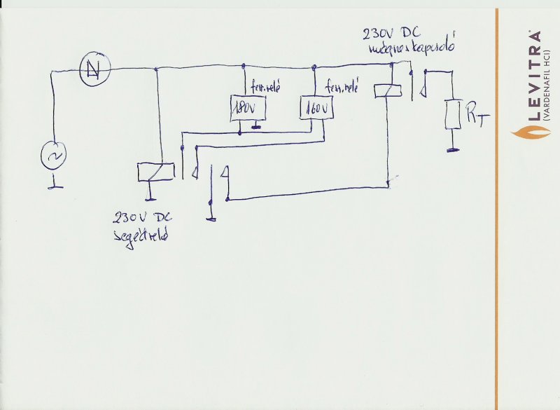

Az általad megvilágított probléma is megállja a helyét! Legjobb lenne a kettő kombinációja. A labilis tartományban szabályozni, x fordulat (és ,vagy feszültség ) fölött mehet direktbe. Az adatok még egyszer: Generátor: 3~ 550W aszinkron motor, 2pp kb 1440 1/perc fordulat (motor üzemben 50Hz-en)kondenzátoros (ön)gerjesztéssel,egyenirányítva. Terhelés 600W 230V bojler fűtőszál. Amit tudunk a kisérletek során tapasztalataim a következők : üresjáratban kb1000-1200-as magától felgerjed! 1500 1/percnél üresjáratban 250-280V-ot tud. Terhelve is leadja a 200-220V-ot ha tartom a fordulatot 1400-1600 között. csökkenő fordulat csökkenő feszültség de működik, kb 800-as fordulatnál, 120-130V-os feszültségnél legerjed. A kisérlet során próbálam egy mágneskapcsolót kötni a még nem egyenirányított (váltó) feszültségre, működött! felgerjedt, behúzott ,termelt. még a legerjedést megelőzően 120V-on is behúzva maradt a mágneskapcsoló melynek tekercse 230V-os. A legerjedéskor nyilván elejt, majd mivel a terhelés megszünt a következő pillanatban felgerjed. de nem bi üzemben maradni ha nem emelkedik a fordulat,tehát ujból legerjed. Ha emelem a fordulatot stabilizálódik, és a fordulattal arányosan növexik a fesz. Röviden ennyi!

- A folyamatos terhelés szabályzóhoz: Ha ebben rétegtranzisztor lenne, valóban lehetne rezsónak használni, de az IRFP360 n-csatornás növekményes FET estén 3A drai-áramnál 1V a drain-sours feszültség - Pd=3W, 10A-nél 4V - Pd=40W. A Laccikánál várható max. 3A-hez tartozó disszipációs teljesítményével 10x10 cm-es hűtőborda játszva elbír. = Hiszterézis és folyamatos szabályozás egyidőben már csak összetett (bonyolultabb) áramkörrel oldható meg. Akkor már inkább a kapcsolóüzem. = Relés variációban feszültség figyelő relé jöhet szóba. A prellezés megakadályozására idő-késleltett visszahúzású (0-10 sec, 0-15 min). Tudtommal nem gyártanak feszültség hiszterézisűt. Két db állítható fesz-ű + segédrelével megoldható. (Ld.: csatolt terh-szab3 kép) Fesz.relék adatai pl. itt (árakat nem néztem): TRACON - Miskolc. - Elektroteknikai alkatrészeket én itt vásárolok évek óta panasz mentesen: HESTORE Web-bolt - Szerintem sem a szabályzás az első lépés, de nálunk pl. havasak a tetők, így inkább a fűtött szobában elmélkedek, áramköröket építek, pl. készül az elektronikus szélsebesség mérő.
!!! SZTORNÓ!!! az előbbi terh-szab3 !!!
A helyes az itteni terh-szab-rele1. 180V-ál bekapcsol, 160V-nál kapcsol ki. A visszakapcsolás késleltetéssel nyújtható a hiszterézis. 160V-nál már működő DC segéd relét, mágneskapcsolót kell használni.
180V-nál egy pillanat alatt ráakassza a 600W-os 230V-os bojler betétet? Biztos hogy minden ok lesz ezzel?
