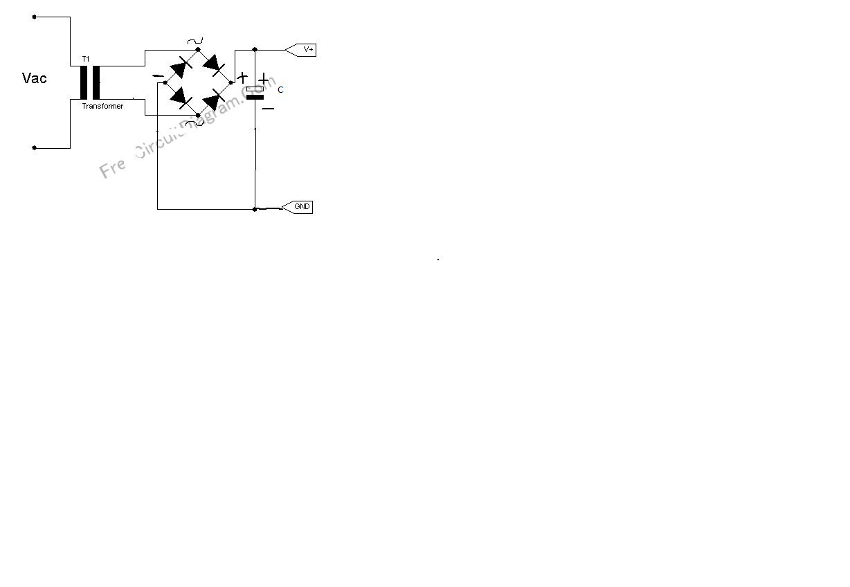

Sziasztok! ebben kellene nekem egy kis segítség! ezzel nem vagyok tisztában kezdő létemre!
úgye kell az erősítőnek +,-, GND ,,test"
toroidból,hogy varázsoljak testet?
linkelek egy képet!
igaz paint, de hirtelen ennyire futotta

(#) lacek29 válasza gyula1990 hozzászólására (») Feb 20, 2011 /
Milyen kivezetések vannak a toroidon? Olyan mint a 2. és 3. rajzodon?
(#) gyula1990 válasza lacek29 hozzászólására (») Feb 20, 2011 /
arra akartam kilyukadni melyik lenne jó, amit el készíthetnék a sztereó erősítőhöz
az 1es ábrán toroidon a sec. oldalon nem 2 kivezetés van? -, +, 1x24v
Sztereóhoz a 3.rajz a jó!Azzal a külömbséggel,hogy a transzformátorból nemjön egyen feszültség.
arra ott greats híd tehát
azt mondod a 3. rajz a jó.
akkor ezen rajz szerint
2x24ból ha így kötöm a toroidot
akkor lesz belőle -,+, GND + 1x48(váltó)
48 váltó egyen irányítva 67,88 volt egyenirányítva
2 nagy puffer kondi pl: 10.000uf 80v
és az ahogy 3-as rajz alapján megy be a (sztereó erősítőbe)
jól gondolom?
Nem! Ha a 3. rajz szerint csinálod,akkor lesz kb +/- 33V,és GND!
Attol függ,hogy milyen erősítőt építesz. Ha szimetrikus táp kell neki,akkor is a 3.rajz a jó hozzá.Ha nem szimetrikus kell neki,tehát simán +/-,akor nemjó az 1-es rajz. Ilyen kell hogy legyen akkor,amit melléklek. De most nézem,hogy a 2. rajz is jó a mono-hoz
szimmetrikus táp kell Tda 7294 /ezt építem/
az egyik csatornája már kész van.
+,-,GND kell neki.
ezzel a tápos témával nem volt tisztában
most már értem, tehát,ha egy olyan erősítőt építünk, amelyiknek szimmetrikus táp kell akkor pl: 2x12v kell
3.-as rajzom szerint.
ha nem szimmetrikus, akkor pl: 1x12v meg a kapcsolás amit linkeltél ?
Így van! Jó a 2.rajzod is,de ugyebár az mono-hoz.

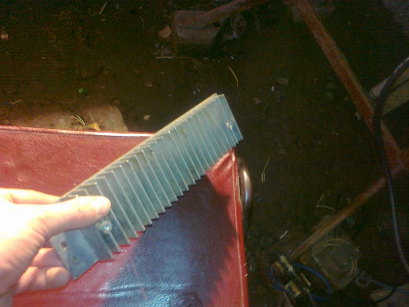

(#) bobz hozzászólása Feb 21, 2011 /
Segitenetek? http://www.dcorp.org.ua/randu-unch50/
Van egy ilyen erositom szetszedve. Ebbe szeretnem beepiteni a sztereos valtozatat a TDA7294-nek.
Szerintetek eleg lesz ez a hutes nekik? Vagy sokkal nagyobb kelesz majd?
(#) gyula1990 válasza bobz hozzászólására (») Feb 21, 2011 /
Szia hát, én nem tenném rá még ventivel se
az a processzor hűtő nem sokáig fogja vinni.
én ezt fogom rátenni
Mellékeltem a képet.
23x6x6
sztem legalább egy ilyet /lehet még nekem is kell rá venti/ :yes:
(#) bobz válasza gyula1990 hozzászólására (») Feb 21, 2011 /
Tyu-Ha.
Van hasonlo bordam.
De az nem fene be a regi erositobe. Ja es en nem a hidalt megoldast csinalnam, hanem az Alkoto-s felet.
(#) petemazi válasza bobz hozzászólására (») Feb 21, 2011 /
ez úgy 80W disszipációs procikat is el szokott vinni, csak jó lesz ide is..

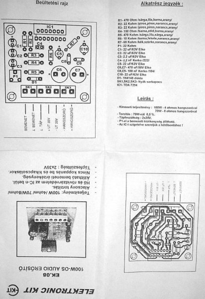

(#) gyula1990 válasza Laca13 hozzászólására (») Feb 21, 2011 /
Szia a TD7294 adatlap szerint +- 50-ig bírja,de az már lehet már instabil is. kapcsolások szerint -+ 40 írnak.
Linkelek: egy bekötési rajzot,alkatrész listát, meg nyák tervet 1:1 tehát nyomtatható egyből! köszönet érte "szabi83" kollégának! ez gyári KIt működni-e kel, én is meg építettem.

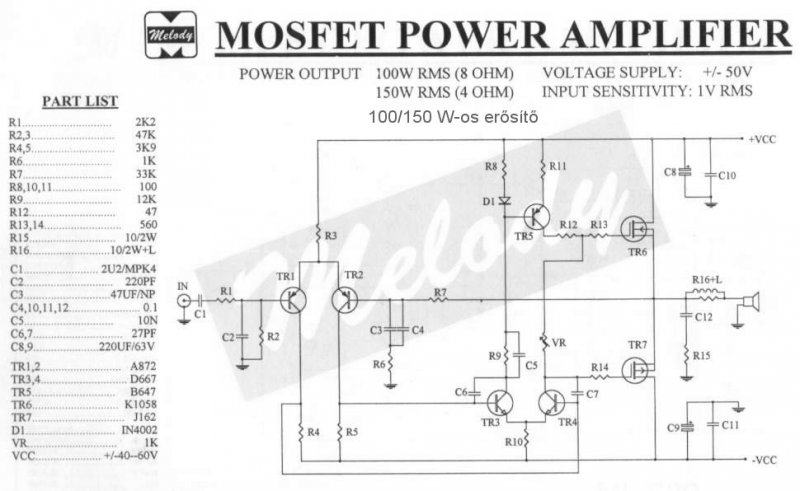

h át nem akarok neked hazudni,7K volt úgy ,hogy vettem mellé multimétert is+posta költség! olyan 4.000ft körül kijön Sztereóba persze nyák lappal együtt ,de sztem még így is sokat mondtam sajnos még nem tudtam kipróbálni, a 7294,mert még nincs trafóm,de folyamatban van a beszerzése ha nem akarsz változtatni a tápon ,akkor..tranyós erősítő
Rajz mellékelve! 100w 8ohm-on 150w 4ohm-on -+50v táp kel neki
üdv:Gyula1990
Udv ujra.
Szetneztem mas hutobordak kozott. Ezt talaltam. Ennel jobbat nem nagyon van. Inkabb a sztereo-nal dontottem. 28V-rol lenne meghajtva. A trafot mgam tekerem meg. Igy nez ki a hutes.
Erre menne ra meg 3 db kis ventillator: http://www.hestore.hu/prod_10022522.html
