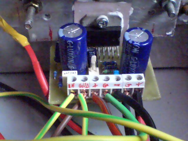

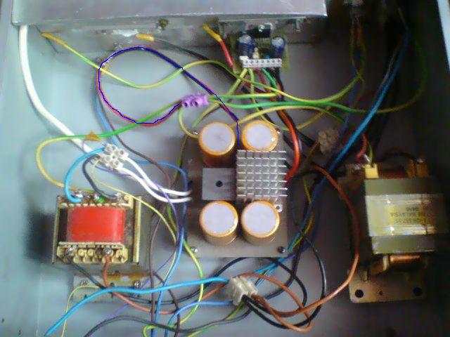

Ha lekötöm a bemenő jelet akkor megszűnik a búgás.
2x 25A/400V diodahíd,4x4700µF elkó,2x100VA trafó(ezek voltak itthon) ,Egyenirányítva 2x27V,4ohm-os hangfalak. Az egyik végfok hiányzik belőle mert a tesztelés során gerjedt,de az még kérdéseshogy miért.
Ha síma tyúkbéllel kötöd be a bemenetet akkor ne csodálkozz hogy búg. Oda árnyékolt kábel kell!
Ugyes kicsibe ossze van hozva de csatlakoznom kell DJGOMBI eszrevetelehez.
A bemeneti jelej vezeteke mindenkepp arnyekolt legyen,lehetoseg szerint duplan arnyekolt. A megfelelo vezetekek betartasa csodakra kepes
Megvalami....mi tortenik a trafo kozepkivezetesevel?Annak is az egyeniranyittasi panelon a helye.
A trafók középkivezetése,találkozik az egyről kijövő közös gnd pontal,ahol minden közös gnd pont találkozik.(hálózati,trafói,végfoki-gnd) A képen egy lila csokiban.
Érdekes ha számítógépről kapja a jelet akkor kisebb a búgás, pedig a kimenő fesz. majdnem ugyan akkora pc-nél 0,5v, dvd-nél pedig 0,7v
Lehet rosszul látom.De a pufferok paneljárs nincs rákötve az a lila csoki?

A kepen mellekelt hutes megfelel az erositohoz? 28V-rol lenne meghajtva. Van valami otletetek hogy hogyan fogassam oda az IC-t a hutohoz? En arra gondoltam hogy furnek bele menetet, es akkor egyszeruen hozzacsavaroznam.
A mellékelt képen kékkel átrajzoltam a pufferekhez vezető gnd-t. Akkor elviekben a jól árnyékol kábel megolhatja a búgás rejtélyét?
Az is érdekes hogy a szkópos tesztelés során nem volt észrevehető a búgás.

A másik képen látható árnyékolt kábel gondolom megfelel a célnak?
Én a helyedben a GND-t is a panelra forrasztanám,és onnan vezetném a végfokhoz.
Megfelelaz az arnyekolt vezetek is de hogy ne legyen kabeloserdo a dobozban,hasznalhatnal sztereo valtozatot.Nem artana rendszerezd a vezetekeket,csokken az esetleges torzittasok,foldhurok lehetosegenek az eselye,nembeszelve az egessz erositto belso kinezetelerol

Tehát a két trafóból jövő gnd-t forrasszam a panelra,és a hálózatból(220v) jövő gnd-t kössem rá vagy azt is forraszthatom oda?
