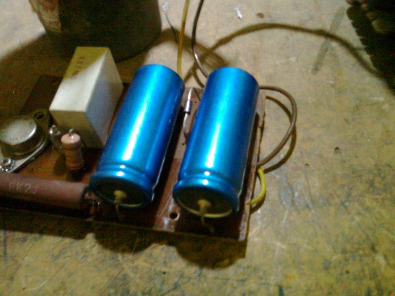

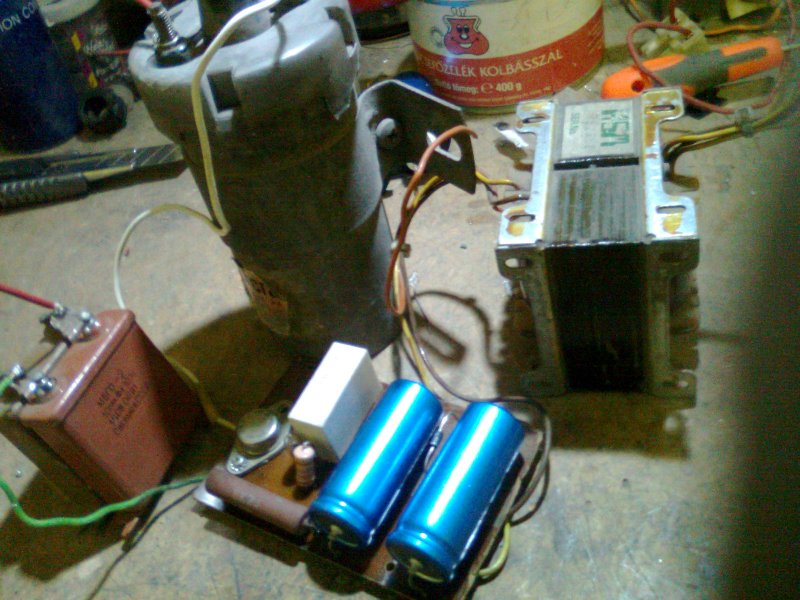

Sziasztok készitettem ismét egy més tipusu pásztort,ennek a lényege 42v-os traforol megy a tápja erre megy egy duplázo kapcsolás.Ez a kapcsolás áll 2 diodábol és 2db 100vos 470mf-os kondibol igy kaptam 130v ot .Ezt süti ki a tirisztor 20mf-os kondival.1 Cm ivet huz mint a gyári.
(#) dizi válasza Swedhart hozzászólására (») Feb 23, 2011 /
Szia.
Ettől egy sima leválasztó trafó egy diakos kapcsolással egyszerűbb és ott minimum 230 voltot szakít rá a gy trafóra.
Csak azért mondom,hogy egyszerűbb mert most konkrétan nem tudom honnan tudnék 42 voltos trafót szerezni.

Hali csak azért igy készült mert ez a 42v-os trafo akadt a kezembe és kiváncsi voltam mit tudok kihozni belölle.Elösször én is 220/220-as trafokkal csináltam nagyon jo volt ,csak elfogyott a trafo és ujjat szerezni drága volt. Na ebböl jött az én ötletem az általam tervezett és készitett kapcsolás:elősször diakos gyujtás aztán levállaszto trafo és bevált képet már régebben mutattam.Majd teszek a panelokbol az aproba van kész 5 db.

(#) Swedhart válasza dizi hozzászólására (») Feb 23, 2011 /
Természetesen nem titkos már pásr sorral elöbb feltettem csak a tina rajzolo programon nem tudom az értékeket hogy tudom beirni de elárulom azokat is.

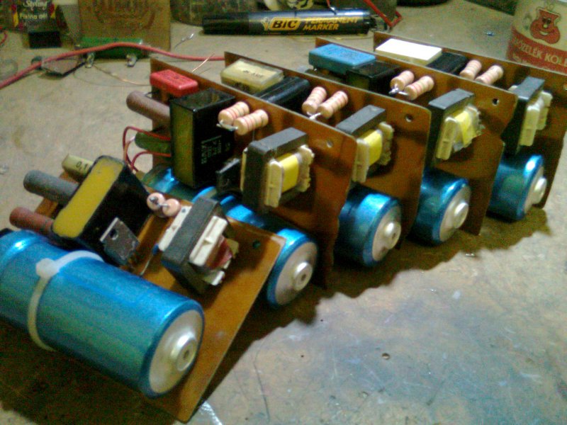

Van készen 5db igy néznek ki.

(#) dizi válasza Swedhart hozzászólására (») Feb 24, 2011 /
Gratulálok. Legalább mi sorozat gyártók tartsunk össze.

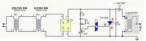

(#) batkamano válasza dizi hozzászólására (») Feb 24, 2011 /
pedig ezt csináltam:
(#) Wegg válasza batkamano hozzászólására (») Feb 24, 2011 /
Én is jártam úgy nem csak te . Az első próbám az jól sikerült két egyforma puskás trafót fordítottam szembe 220/12 - 12/220 14w .Ez még viselhető volt . De amikor másik két nyitott formátumú panelba ültethető (két egyforma 220/12v kb 6W) trafót fordítottam szembe az nagyon melegedett. AMC típus Annó még a L-ban vettem őket .Ezek sokkal rosszabb vasra vannak tekercselve mint kéne. És már üres járásban is magas az áramfelvételük, ez a baj forrása . Úgy segítettem rajta hogy a két kisfeszültségű tekercs közzé ahova biztosítékot is tettem ,egy soros ellenállást is raktam . Én 15 Ohm 5W -ot raktam . De ez nálad eltérhet. Az ellenállás is melegedni fog de legalább a trafót védi . De azzal számolni kell hogy a feszültséged is csökkenni fog amit a kondenzátor növelésével némileg kompenzálni lehet de nem teljesen .
Télen jó ha melegít az ellenállás ,de nyáron nem kívánatos .Szóval kompromisszum ez a trafó .
Az igazi megoldást 220/220 trafó jelentené .Vagy másik jobb típusú trafópár használata szembe fordítva .Ez a melegedős fajta ez most készül a barátomnak kutyához .De adok mellé egy tartalék trafót is , sajnos van belőle egy pár darab .
üdv

(#) Swedhart válasza batkamano hozzászólására (») Feb 24, 2011 /
Én ezt nézegetem egy ideje és tudod mi a baj vele,a triak mikor zár zárja a trafot is leégeti kell bele tenni 1K-s ellenállást pozitiv ágba.
(#) Wegg válasza Swedhart hozzászólására (») Feb 24, 2011 /
Igazad van .Ez megint trafó függő akkora ellenállás kell hogy rövidre zárva az ellenállással a trafót. Ne folyhasson nagyobb áram mint amit a trafó elvisel . Normális terhelés esetén . Ezeket már régebben leírtuk itt a fórumon .
üdv

(#) Wegg válasza Swedhart hozzászólására (») Feb 25, 2011 /
A leválasztás az meg van ami nagyon fontos . Én amit magamnak csináltam az 555 el volt vezérelve .A mostani meg diac-al lesz.A tied is diac-os .
De én mindenféleképpen tennék bele védő diódákat min 2db zavarszűrő rc tagot kondi kisütő r-t .És finomítanám a tirisztor gyújtását.Ilyen dolgokat megtalálod itt a fórumon is fellelhető kapcsolásokon .
De az utolsó szó jogán nem ezt a kapcsolást választanám ha meg kellene építenem most egyet .Valahogy nem az én agyam szerint állt ez össze.
De persze ez nem jelent semmit .
Talán majd mások is leírják véleményüket .
üdv
