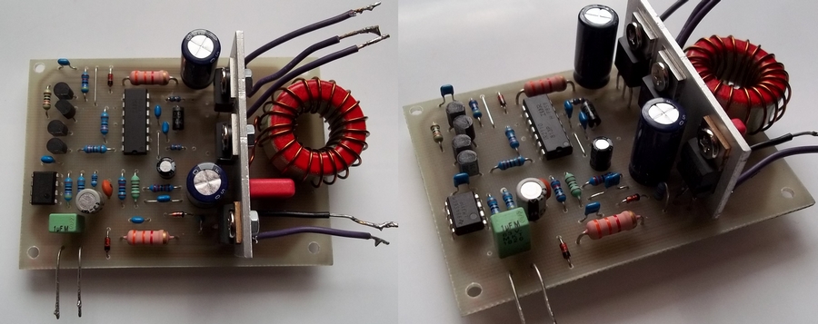

(#) Ge Lee hozzászólása Feb 25, 2011 /
Most már csak fojtó kell bele mert ez nem ide való, nem kicsit fűt.
(#) Suncorgo válasza Ge Lee hozzászólására (») Feb 26, 2011 /
Szép munka...
(#) Ge Lee válasza Suncorgo hozzászólására (») Feb 26, 2011 /
+/- 57V táppal jött le a kb. 140W 8 ohmra. Ahogy néztem el lehetne menni 65-70V-ig is, az legyen mondjuk 180W körül, hidalva meg nagyjából 4x annyi és ehhez még elég a 150V-os FET.

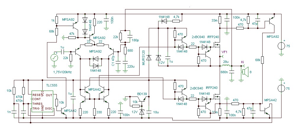

(#) Ge Lee hozzászólása Feb 26, 2011 /
Talán a söntös védelem a legegyszerűbb csak az a baj hogy tönkreteszi amiért küzdöttünk. Jóval nagyobb lesz a nyák, több lesz a szórt induktivitás és kapacitás ami hatással lehet a végfok stabilitására is.
(#) Bassmester válasza (Felhasználó 46585) hozzászólására (») Feb 26, 2011 /
Értem. Szerinted hogyan lehetne megoldani egy olyan védelmet ami az IR2110 sd kivezetésével operál? Esetleg egy 0,1-0,5 Ohm-os sönt a kimenetre, vagy az egyik source alá?
(#) Ge Lee válasza Bassmester hozzászólására (») Feb 26, 2011 /
Valahogy így, csak az 555-el az IR SD lábát kell izgatni. Pimi kitalált egy olyat ahol a fetek gate feszültsége van figyelve de az nekem sem a tinában sem a multisimben nem működött.
(#) lorylaci válasza Bassmester hozzászólására (») Feb 26, 2011 /
Én is az áramvátlós védelmet próbálom meg.
Katt: A fetek árama felbontható egy egyenáramú+alacsony frekvenciás és egy váltóáramú (nagyfrekvenciás) kompenesre. Mind az egyenáramú, mind a váltóáramú komponens arányos az eredeti árammal (amennyiben csak az alacsony frekvenciás komponens lenne arányos, akkor kellene baromi nagy áramváltó). Ha az áramváltód úgy tervezed, hogy csak a nagyfrekvenciás komponenst vigye át, úgy a szekunder oldali söntön egy, az árammal arányos jelet mérsz.
Ekkor elég egy nagyon kicsi porvasmag és a nagy söntök helyett a szekunder oldalra elég pici sönt.
(#) (Felhasználó 46585) válasza lorylaci hozzászólására (») Feb 26, 2011 /
Próbáld ki... nekem nagyon zűrösnek tűnik.
Én inkább abból indulnék ki, hogy a kimeneti fojtótekercsen átfolyik az áram. Ezt kellene valahogyan érzékelni. Mondjuk, azt tudjuk, hogyha egy tekercsen eső feszültséget megintegrálunk, akkor annak a tekercsnek az áramát kapjuk. Onnan már egyszerű a helyzet.
Ebben a topicban eléggé kiveséztük a problémát és működik is.
http://www.hobbielektronika.hu/forum/topic_8538.html?pcount=30&pg=1...%3E%3E
