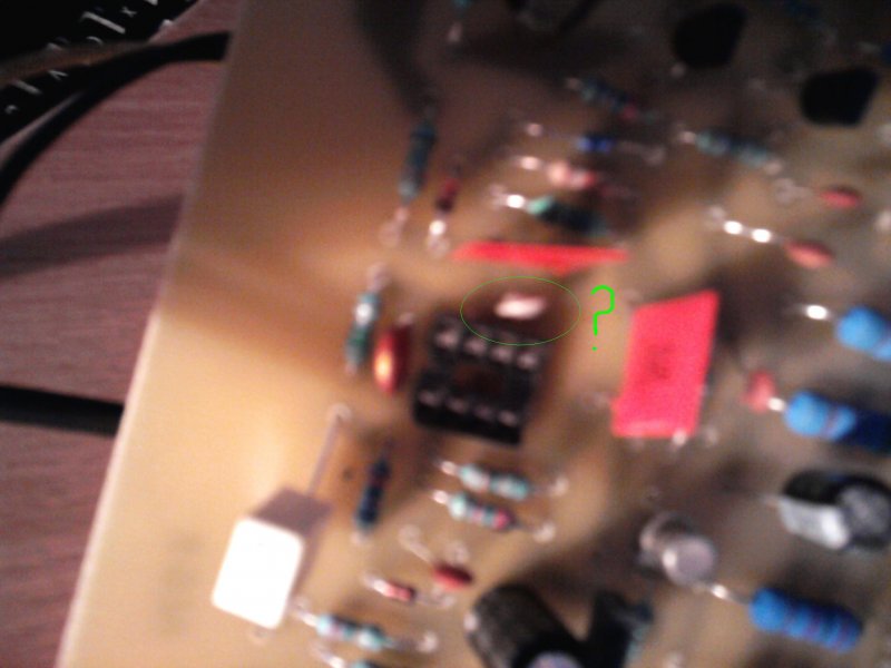

(#) gyula1990 válasza kadarist hozzászólására (») Máj 10, 2011 /
Akkor, az ic is rosszul van benne? ,mert az ic lévő kiskör a nyák lap alján van nálam.
A rajzomon lévő 7est a teshez mérve nekem 11,5 v volt.
(#) reloop válasza gyula1990 hozzászólására (») Máj 10, 2011 /
Az 5678 pont fordítva. Bővebben: Link
(#) gyula1990 válasza reloop hozzászólására (») Máj 10, 2011 /
az Icre ez van írva, Ne 5534AP
AP = nem tartalmaz ólmot. A kapcsolás szempontjából nincs jelentősége.
Értem ,akkor most mit tegyek már teljesen össze zavarodtam...
Az IC jól van berakva. Tegnap tisztázódott, hogy az IC nem kapja meg a szükséges +/- 15V tápot. Ennek kéne most utána járni. Első kérdés, maga a Quad mekkora tápfeszültséget kap. Ezt a 2x10.000µF kondikon mérd meg.

Helyezd vissza az IC-t és mérd meg az IC 3-assal szembeni lábán ( a fotódon 7-es, valóságban 6-os) a testhez képest a feszültséget. Itt a +/- számít.

(#) cicoka válasza gyula1990 hozzászólására (») Máj 10, 2011 /
Szia. Az ic 5.-6. lába között milyen alkatrész van neked beültetve? Szerintem oda nem kell semmi.
Zenerek rendben. Az IC teljes erőből dolgozik. Az előbb leírt lábon + 10V van?
(#) gyula1990 válasza cicoka hozzászólására (») Máj 10, 2011 /
Az egy 20Pf kerámia kondi
De az nem kell oda. Az 5. láb üresen marad. Próbáld ki azt is, hogy kiveszed a kondit és az ellenállást, amik összekötik az 1-8 lábakat.

Igen. Azért mert ezt az alkalmazást inkább a régebbi UA 709-es műveleti erősítőhöz alkalmazták. Az LM 301-hez raktak 3,3p, de az NE 5534-hez nem kell.
az 5-6 ic lábat össze hidal egy 20pf kerámia kondi azt kivegyem?
