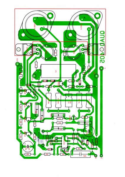

(#) gyula1990 válasza reloop hozzászólására (») Máj 9, 2011 /
Ez volt a beültetési rajz:
mindjárt csinálok képet a panelról

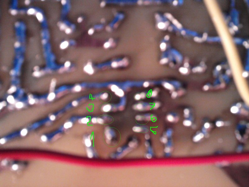

(#) gyula1990 hozzászólása Máj 9, 2011 /
Amit linkeltem kép NE5534AP a jobb alsó sarkán van az a kis kör.
eszerint a beültetési rajz szerint raktam be, nekem a kis kör pontosan a jobb alsóssarkán van a foglalatnak.
de, ha kiveszem az ic-t akkor a kimeneten -17v van. DC-ben.
Bemérem a zener Zpd15 diódákat, meg az 1N4148GeG diódákat!
(#) reloop válasza gyula1990 hozzászólására (») Máj 9, 2011 /
Néztem a fotókat, az IC jól volt berakva. IC nélkül természetes, hogy a kimeneten - DC van. Amikor ki van véve az IC, a foglalaton tudod mérni, hogy testhez képest a 7 -es lábon +15V, 4-es lábon -15V van-e. Ha megírod mennyit mértél akkor közelebb jutunk a megoldáshoz.

(#) gyula1990 válasza (Felhasználó 13571) hozzászólására (») Máj 10, 2011 /
Szia! ezt a a nyák rajzot ,rajzoltam ki.
le ellenőriztem és ez 100% hogy jó
