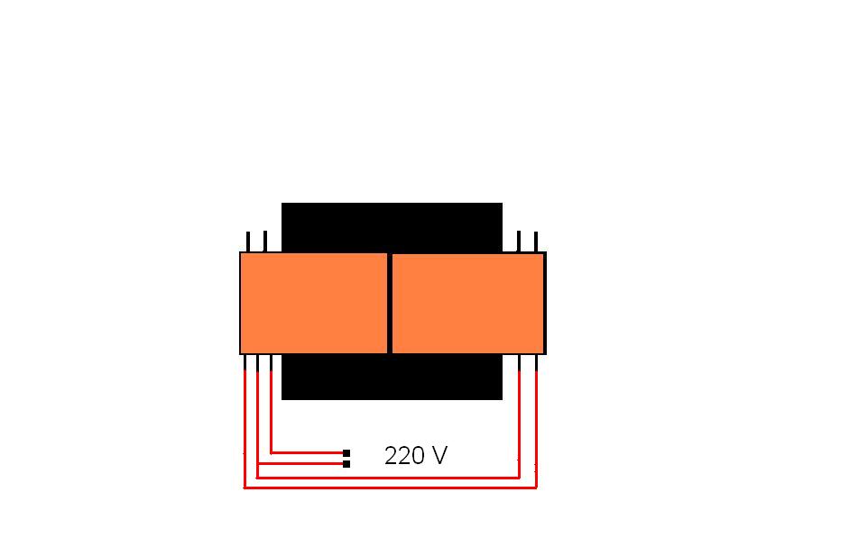

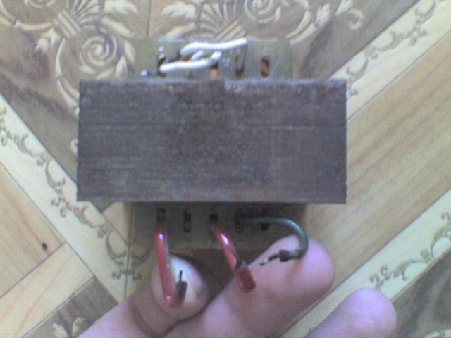

Van egy trafóm, amivel nem tudok mit kezdeni, remélem ti segítettek.
A pontos bekötésről szeretnék többet megtudni, hogy milyen típusú trafó ez, és, hogy a kimeneteket sorba lehet e kötni?
A trafót ezekhez a kapcsolásokhoz szeretném használni: Labortap ,Forrasztoallomas
Kösz mindent. Üdv. Norbi
(#) erbe válasza (Felhasználó 53314) hozzászólására (») Máj 13, 2011 / 1
A képekből nem sok mindent lehet kideríteni, a rajzból meg még kevésbbé.
Nem ártana, ha leméregetnéd a tekercseket, lerajzolnád, ki-kivel van. Gyanítom, eredetileg is sorban van a szekunder. Ha még a vasmag méreteit is megadnád, a teljesítmény is kitotózható.
Szemre kb. 40 VA-es, ha az összefogó csavarok 4-esek.

(#) (Felhasználó 53314) hozzászólása Máj 14, 2011 /
Koszi a gyors valaszt.
Megprobalok mindent leirni amit tudok. A tekercs hossza 6 cm. A vasmaggal eggyut, a tekercs magasaga: 5 cm.
A hasznos vasmag kb 2 cm szeles, es 4 cm magas.
A rajz valoban nem a legjobb es a kepek sem mert, most csak mobil van. A ket tekercs osszevan kotve, a bemenetnel, ebbol azt gondolom, hogy mind a kettoben van primer meg szekunder tekercs is, es nem az egyik a prim. a masik a szek.. Az osszekotes a kovetkezo: A ball oldali tekercsen van 3 csatlakozas egymas felett:
a legfelso szabadon van, a halozati csatlakozashoz,
a kozepsonek van egy szabad halozati csatlakozasa, es egy masik vezeteke ami a jobb oldali tekercs (annak csak ket csatlakozoja van) felso csatlakozasahoz van vezetve.
A ball oldali 3-ik, also csatlakozas, csak a jobb oldali tekercs also csatlakozasaig vezet.
Es a ket tekercsnek a masik oldalon, van ket-ket kivezetese.
A csavarok, 5-ek.
Kosz mindent.
(#) gaben62 válasza (Felhasználó 53314) hozzászólására (») Máj 14, 2011 /
Vasmag kereszt metszetet kellene megadni cm.ben, nem totózgatni.
Első ránézésre 50-60Va trafóról van szó, volt szoci, keletnémet gyártmány L, vaslemezekből.
Erősítőben vagy régi szalagos magnóban lehetett.
A primert kitudod mérni, ez a vékonyabb huzalból készült, nagyobb ohmos ellenállású tekercs.
A szekunder a vastagabb huzallal tekert, multival +mérheted,műterhelésnek 24V-os izzót javaslok.

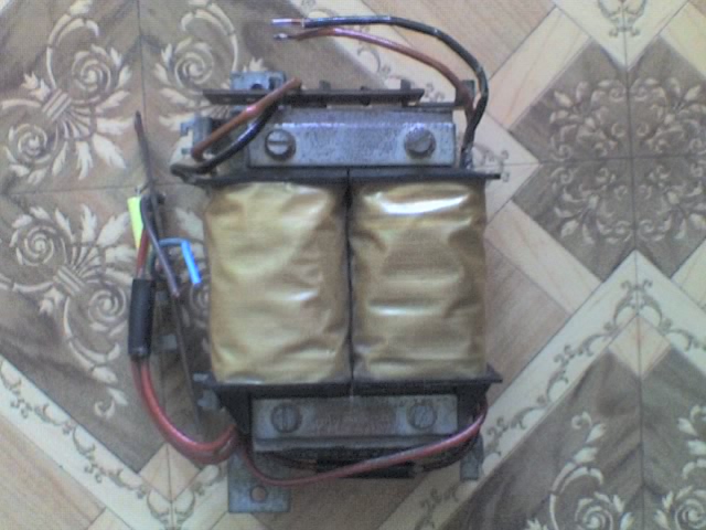

(#) (Felhasználó 53314) hozzászólása Máj 15, 2011 /
A hasznos vasmag kb 2 cm szeles, es 3-4 cm magas.
Azaz 6-8 cm2 a hasznos vasmagkeresztmetszet.
Ha jol ertelek akkor a ket tekercs sorba kotve kb 60 V, ez azt jelenti, hogy kulon kulon 30-30 V-ak.
De gondolom, igy nem tudom hasznalni a labtaphoz, meg a pakahoz egyszerre, mert, egy tekercs nem tud leadni elegendo teljesitmenyt, de ha sorba kotom, akkor meg rogton 60 V, az egy pakanak kicsit sok, nem?
Kosz szepen elore is.
(#) gaben62 válasza (Felhasználó 53314) hozzászólására (») Máj 15, 2011 /
Jól értelmezed igen, a keresztmetszet alapján 50W-os trafó lehet ez.
A primer ez esetben 2x110V tekercsből áll, amit sorba kell kötnöd.
A szekundert pedig párhuzamosan fázishelyesen kapcsolt össze, azaz alsó kivezetést a másik alsójával, a felső kivezetést a másik felsőjével forraszt össze.
Ekkor lesz 30V~ 28V~ˇés kb. 1,5A tartós terhelhetőségű trafód, amit egy diódahíd és egy tirisztoros ák. kapcsolással használhatsz 24V pákához,v. esetleg akku töltőnek is.

(#) erbe válasza gaben62 hozzászólására (») Máj 15, 2011 /
Az NDK-s trafó feszültségéről eddig még nem volt szó. DokDa belekeveredett a VA kifejezésbe.
Először mérni kellene a szekunderen, egyáltalán mit is ad le. Utána lehet totózni a soros vagy párhuzamos kötésen.
DokDa!
Méret alapján a kisebbik trafó pákához kevés lesz, vagy nagyon a határon van. Szemre legfeljebb 25 VA (~watt).
Írod, hogy stabil a feszültsége, de mennyi???

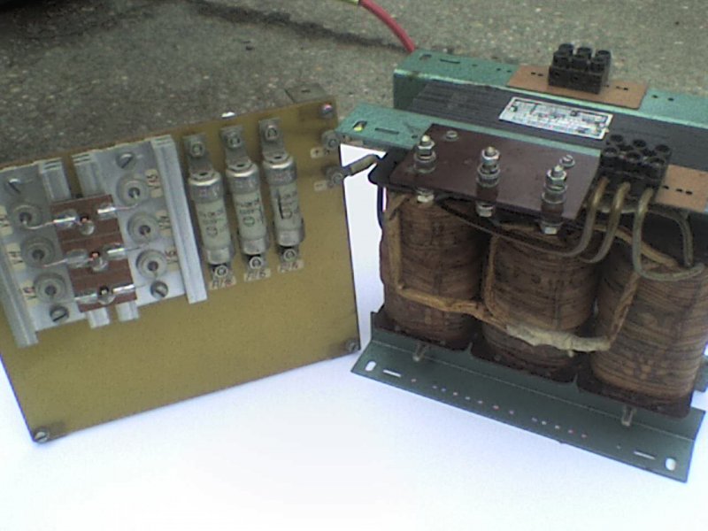

(#) Lacika hozzászólása Máj 28, 2011 /
Háromfázisú trafó, a súlya 11,5 kg, mellette a gyári egyenirányító a biztosítékokkal 3x20A.
