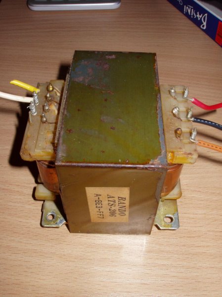

üdv van egy Pioneer SA-760 as erőlködőm a probléma az vele hogy a trafója nagyon melegszik állitólag gyári trafója 400 wattos valaki mit tudna mondani róla miért melegszik ???Küldök képet a trafóról....
(#) foxi63 válasza dean01 hozzászólására (») Ápr 28, 2011 /
Attól függ, mit nevezel melegnek, és mi is melegszik?
Ha üresjáratban, tehát terheletlenül melegszik, akkor a relatíve rossz vasmag miatt.Llehet az árnyékoló lemez is ludas, ez nem valószínű. A tekercs azért nem lehet menetzárlatos, mert a trafó szó szerinti leégését okozza.
(#) dean01 válasza foxi63 hozzászólására (») Ápr 28, 2011 /
hát terheletlen állapotban is meleg kb 30 fokos de megmérem műszerrel majd a tekercshez nem nyúlok nehogy megrázzon ha terhelem jobban melegszik de nem annyira max 1-2 fokot
most néztem meg alig szól hallkan és kb 35-38 fokos a mag+meg a tekercs is azonos a hőérsékletük ...csak félek hogy lefog égni
