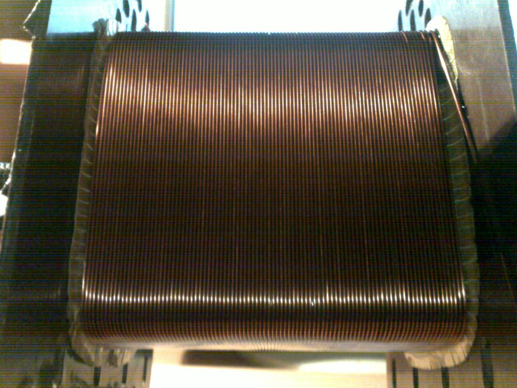

(#) Szebence válasza Doncso hozzászólására (») Feb 23, 2011 /
Igen, természetesen +/-50V DC.
Kicsit off talán, de pár kép a trafó tekerésről.
(Primmer 0,6mm; szekunder 1,5mm átmérőjű) Ja igen 1db trafóról 1db végfokpanel megy. (Mielőtt valaki elkezdene számolgatni és írná, hogy 1 trafóról nem megy el mind a három.)

(#) Doncso válasza Szebence hozzászólására (») Feb 24, 2011 /
Nagyon szép tekerés, elismerés.

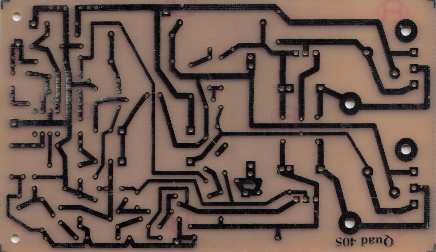

(#) andras1 válasza CsizmaKo hozzászólására (») Feb 26, 2011 /
Néhány fénykép segítene, lehet hogy mégiscsak benéztél valamit.
(#) CsizmaKo válasza andras1 hozzászólására (») Feb 27, 2011 /
Csináltam pár képet,remélem segit v.mit.Ha esetleg konkrétan v.melyik része ,vagy alkatrésze érdekelne benneteket,jelöljétek meg melyik az vagy irjátok le és csinálok az adott részről képet.
Tettem fel képet a rajzról is ami alapján készült és egy panelképet amilyenbe ültetve van.
(#) zoly15 válasza CsizmaKo hozzászólására (») Feb 27, 2011 /
Ez a 200W-os verzió ami csináltál? (4Ohm 170-180W kimenő teljesítmény)? Mert akkor a hiba az ön készülékében van! A hiba forrása a 2Db 0.1Ohm-os ellenállás, ugyanis az túl nagy oda! Az "eredeti" rajzon 0,091Ohm az értéke. A te rajzodon 0,1Ohm (valami átalakított... rajz). Ha párhuzamba kötsz a 0,1Ohm 5W-os ellenállásoddal egy 1Ohm 5W-os ellenállást akkor az eredő kb annyi mint amennyi kell. Ezáltal a hiba megszűnik..

(#) janika002 hozzászólása Feb 27, 2011 /
A 0,1 ohmos ellenállás Urbán István ötlete volt beszerezhetősége miatt! Csak éppen senki nem veszi
figyelembe ,hogy bekerült a védelem két tranyó bázis-emiter közé egy ellenállás 100w=330ohm! 200W=75ohm! Ez a rádiótechnikás és egyébb nyákokon nem igen van rajta és le is marad sajnos!
Csatolom a cikkét Urbán úrnak olvassátok el!
Üdv:Janika
