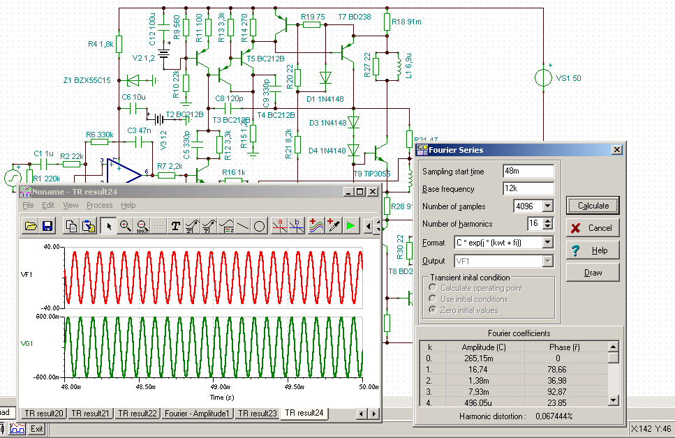

Bemodelleztem 2 évvel ezelőtt a Tina-ba a Quad-ot. Mellékelem a fájl-t. Kicsit átrajzoltam, hogy érthetőbb legyen a működése.
A modellen ki tudjátok próbálni a változtatások hatását.

(#) Ge Lee hozzászólása Feb 28, 2011 /
A probléma az hogy a tina valamiért nem igazán szereti a QUAD-ot szimulálni. Egyszer rendesen berajzoltam, 3 nap kínlódás után sem akart normálisan működni, aztán hagytam a fenébe.

No.
A Tina lebegőpontos számításainál van a hiba. Ha R4-t és C7-t kihagyod, rögtön működik. Ezekkel a tagokkal olyan 60Mhz-n gerjedést számol a Tina. T1-et csak nagyon alacsony forrásimpedanciáról fogadja el, mivel a kapcsolásba kamuból betervezett alkatrészeket keményen beszámolja. C7-nek kevés a Tina szerint az 1n.
Megpróbálom a kamuk nélkül, de lehet csak holnap, mert megyek vissza Pestre most.

(#) highand válasza highand hozzászólására (») Feb 28, 2011 /
Ráadásul unferek a Texas-ék, mert a 5534-t úgy makrózták le, hogy egyetlen pólus sincsen beletervezve, azaz a szimulációban ideális műveleti erősítőként fut és ez nagyon nem fer a többi gyártóval szemben.
Szóval Tina-ban 5534-el ne szimuláljatok semmit, mert nem lesz korrekt az eredmény. Jó az igazi IC-is, de azért nem ideális műveleti erősítő.

- A bemenő jelet kisebbre vettem mert alaposan túlvezérelte az erősítőt.
(#) highand válasza ekkold hozzászólására (») Feb 28, 2011 /
No nálam a következő volt a megoldás.
Az 1N4148 is ideális alkatrészként van szimulálva, használjátok helyette mondjuk az 1N1183-t.
TL071 az 5534 helyett.
Az eredmény Tina 7 Ti-re.
Nekem ez volt a legjobb amit ki tudtam hozni belőle, erre is kell egy fél percet várni, addig csak fűrész alakú félszínusz van. Ha változtatok valamit van hogy a szkóp el sem indul, konvergencia hibát ad ezért sem erőltettem tovább. Az a fura hogy a QUAD-on kívül szinte minden más működik. Már rég nem érdekel. Elég ha szól.
Ez a legutolsó TSC ez megy nekem is.
