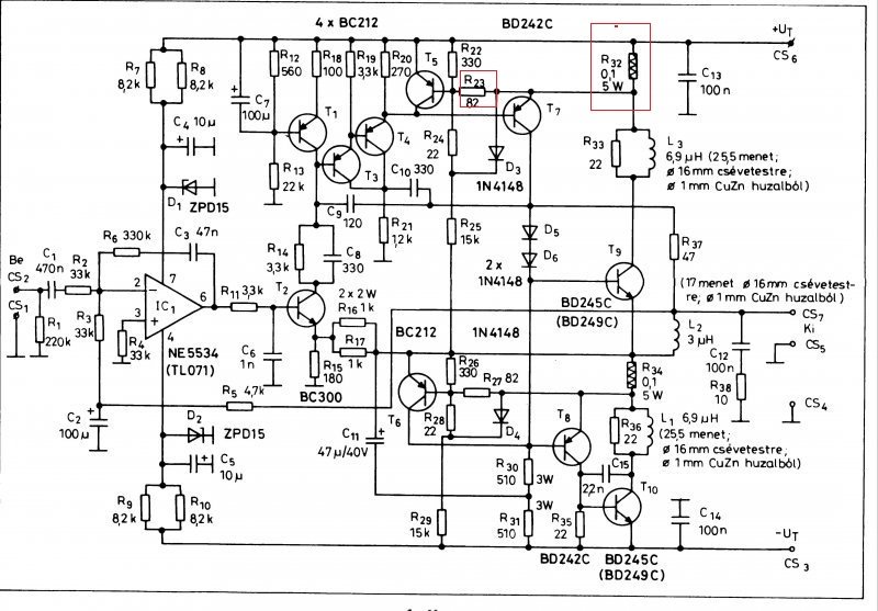

Leírtam mi a megoldás. Ha nem akarod a tranzienseket kivárni akkor be kell állítani az elkók kezdő töltését.
A QUAD-ank nagy bekapcsolási tranziense van, amig az nem zajlott le addig nem is működik rendesen. A gyakorlatban ezért (is) kell a hangfalvédő-koppanásgátló áramkör hozzá. Magyarul: nem a szimulátor rossz, csak tudni kell(ene) használni...

(#) highand válasza (Felhasználó 15355) hozzászólására (») Feb 28, 2011 /
A zener párhuzamosan van az opa-val, ha nagy az opa fogyasztása, akkor éppen hogy csökken a zeneren átfolyó áram.
A kisebb fogyasztású opa esetén lesz melegebb a zener,

(#) Ge Lee válasza ekkold hozzászólására (») Márc 1, 2011 /
Lehet hogy a tiédbe kell, az enyémben sosem volt. Nem koppan, csak pattan egy picit bekapcsoláskor pedig 22µF van a zénerekkel párhuzamosan. Az tény hogy nem fetes végfok, aminél csak a LED-ről tudom hogy éppen be lett kapcsolva mert közben ugyanolyan csend van.

(#) ekkold válasza Ge Lee hozzászólására (») Márc 1, 2011 /
Nekem is van tantálkondi a zenereken (mert a zener is termel zajt, és szerintem a tranziesn viselkedés is jobb kondival).
A koppanásgátló csak 1 funkciója a védelemnek, a másik ok a hangfalvédő - ez figyeli, hogy nincs-e egyenfesz a kimeneten (bármilyen végfok hiba miatt) és hiba esetén lekapcsol.
A quad tranziense sok mindentől függ, pl. az egészet átfogó DC visszacsatolás kialakításától, a benne levő opamp-tól, a tápelkók feltöltődésének sebességétől, és szimmetriájától, a felső áramgenerátor hidegítő kondijától, stb...
Kikapcsoláskor, amikor a tápelkók kisülnek, általában elbillen kissé negatívba a kimenete. Ha ilyenkor az elektronika nem kapcsolja le a hangfalakat róla akkor megfigyelhető pl. a membrán lassú mozgása (nem koppan mert a változás lassú) de engem pl. ez is zavart.
Összefoglalva, az hogy az általad épített QUAD nem koppan bekapcsoláskor, leginkább a szerencsés komplett kialakításnak köszönhető - de általánosságban a QUAD bizony koppan és célszerű mellé egy védelmet építeni.
Arra azért kíváncsi lennék, hogy az erősítődben, be/ki kapcsoláskor van-e látható membrán mozgás a hangszórókon, avagy szinte nulla idő alatt áll be a kimenet 0V-ra?
Mellesleg az (utóbbi eset) hogy egyáltalán nem koppan lehet a DC visszacsatolásban levő elkó megnövekedett belső ellenállása miatt is - bár nem valószinü, hogy ez a helyzet, mert ilyenkor a mélyátvitel is leromlik kissé ami azért hallható is. A másik lehetséges ok, hogy a felhasznált opamp offszethibája pont kiegyenlíti a végfokét - bár szerintem ez sem egy gyakori eset....
