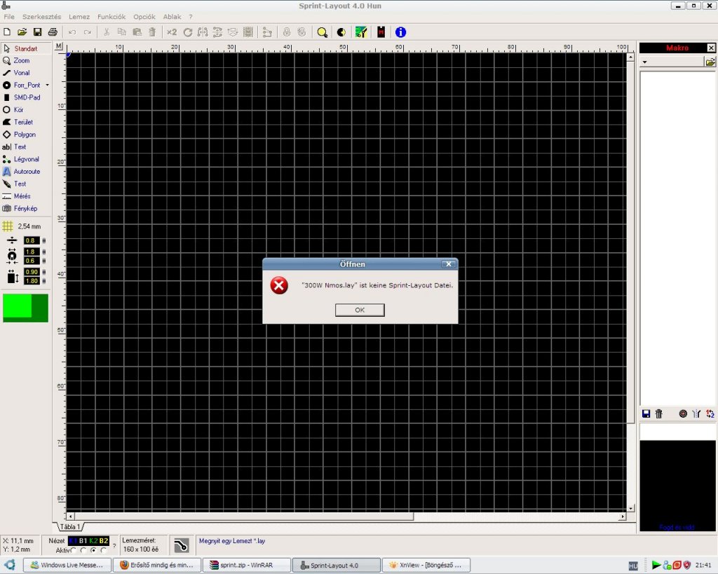

(#) skero válasza Bassmester hozzászólására (») Márc 2, 2011 /
Köszönöm ,de sajnos nem tudom megnyitni.
(#) emersys válasza skero hozzászólására (») Márc 2, 2011 / 1
Úgylátom az Sprint Layout -os file
Feltettem neked ide:
http://www1.zippyshare.com/v/71071982/file.html
(#) skero válasza emersys hozzászólására (») Márc 2, 2011 /
Köszönöm szépen ,de amit feltettél azt telepíteni nem lehet (nem indul a telepítés) .Amúgy fent van gépen a sprint Layout de az sem akarta megnyitni azt a lay fájlt.
Pedig én tökéletesen megtudom nyitni vele.
Ezt nem kell telepíteni, mert nincs benne semmi önkibontó kabinet file. Valószinű nem csomagoltad ki azért nem indul (maga a program).
A Lay file jó, ill én megtudtam nyitni ahogy most letöltöttem.
Kösz ,hogy megnézted a kedvemért,de sajnos nálam ezt írja ki.

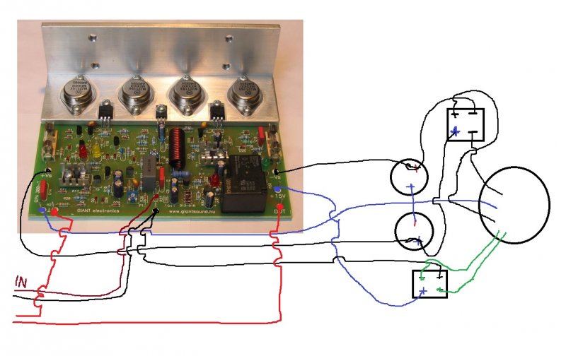

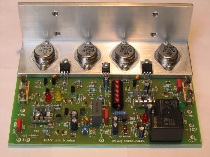

(#) _Gergő_ hozzászólása Márc 3, 2011 /
A végerősítőt most raktam egy végleges dobozba, és most nem működik, de régen már üzemelt, utána kb 2 évet pihent
és most hogy szétszedtem és dobozba raktam már világít a fault led ami papír alapján DC szintet jelzi
giantsound gpa 300 kb 2003 ban építetem és vásároltam.
(#) lacek29 válasza _Gergő_ hozzászólására (») Márc 3, 2011 /
Nézd át a nyák-ot,hogy nem-e került valahova valami fémforgács,ami esetleg zárlatot okoz.
Hogyérted,hogy a 0-t méred? A végtranzisztorok tokjait ellenőrizd le műszerrel,hogy nem-e ér hozzá a hűtőbordához. Nézd át a vezetékelést is. A hangszóró kimenetet is ellenőrizd,hogy nem-e ér hozzá valamihez.
(#) _Gergő_ válasza lacek29 hozzászólására (») Márc 3, 2011 /
a tüske neve out ezt és az ahova a kondik középső vezetékét kell kötni végülis a negatív oldalt nézve
Közben rájöttem énis Az nemjó,ha úgy sípol a műszer. Rövidzáron van a kimenet valamiért. Nemkötötted rá fordítva véletlenül a tápfeszt? Ez az a végfok?
így kötötem be meg a ledeket csináltam meg hogy maradt a lapon is de kábelel az előlapra vittem még mindegyikből és amikor a lapkán világított az előlapon is világított a piros
minden kábelt jelöltem és ugyan oda kötöttem ha igaz
(#) Doncso válasza _Gergő_ hozzászólására (») Márc 3, 2011 /
Tedd rá a mérőkédet a tranyók B-E majd B-C lábaira, sípol? Ha igen, akkor vedd ki a végtranyókat és mérd ki őket.
Multiméter dióda vizsgáló üzemmódba, mérőzsinórok először a végranyók B-E lábaira, majd B-C lábakra, végöl C-E lábakra, mindegyiken, ha sípol, vedd ki és skori oldalán lévő tranzisztor vizsgálati módszerrel ellenőrizd, nem rossz e a tranyó. Ha rossz, értelem szerűen csé.
A végtranzisztorok a hűtőbordán vannak. Az a 4db ovális.
4 láb plússz a másik 3 nak a lába akárhogyan raktam sípolt és 24 mérési egységre lement kiszedni nem tudom mer a csavart odacinezték azt majd holnap
mitől tudna tönkremenni vagy csak ez az elsőlépés aztán jön a többi is mérésre?
Azért ment tönkre,mert valószínű a dobozolásnál zárlatot csináltál valahol.Mindenesetre szedd ki a tranzisztorokat,és úgy mérd meg őket.Itt egy link a tranzisztor lábkiosztásárol.Ez szerint ellenőrizd,ahogy Doncso írta.Tranzisztor Ha úgyézed hogy nem megy,akkor jobbanjársz,ha megmutatod egy szakembernek.
