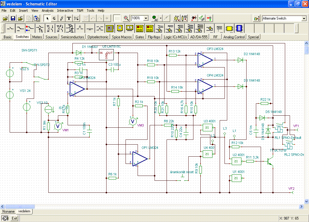

Áramkör tervezésben kérnék segítséget: A programmal sem boldogulok, mert a műveletik nem viselkednek rendesen...
Ez egy összetett védelem lenne egy inverternek, kezdem: Az első műveleti erősítő erősítene az áramfigyelő ellenállás feszültségén, a második műveletinek akkor kellene H szintet adnia, amikor meghaladja a felerősített jel a referenciát, ami egy kis késleltetéssel egy flopot kapcsol, ami végeredményben kikapcsolja a relét és egy nyomógombbal lehet újraindítani. A 3. és 4. műveleti a bemenő feszültséget hasonlítaná a referenciához, ha meghaladja a 28V-ot, vagy nem éri el a 21V-ot, akkor H szint lesz valamelyik kimenetén és szintén kikapcsolja a relét. (Bemeneti dióda a fordított polaritás ellen van, ha fordított, akkor sem működik a relé.) A 2. relének később kell bekapcsolnia és előbb kell kikapcsolnia, mint az 1. relének, ezt a következőképp gondoltam megoldani: A 2. relé az 1. relén keresztül kap áramot, így biztosan akkor kapcsol, amikor az 1., kikapcsolásnál pedig a tranzisztor megszakítja mindkettő áramkörét, de az 1. még nyitva marad kis ideig a kondenzátora miatt, ami egy ellenálláson keresztül töltődik, hogy ne tegye tönkre a tranzisztort.
KÉRDÉSEIM:
Működőképes felépítésében az áramkör?
Az első műveleti körüli ellenállásokat hogyan kell meghatározni?
A CMOS kapu előtti késleltető kondenzátor és ellenállás hatásos lesz tekintve, hogy nem kell akkora áram a CMOS IC-nek?
A feszültség összehasonlításra használt műveletik ilyen módon csak nullát és tápfeszültséget adnak?

(#) bankimajki válasza SKY hozzászólására (») Márc 4, 2011 /
Néhány javaslat eleinte és utána a tárgyra térek. Ha átláthatóbban rajzolod, akkor könnyebb elemezni. Illetve az alkatrész jelölések és egyéb szövegek ha nem lógnának bele a vezetővonalakba ill. alkatrészekbe, akkor még átláthatóbb lenne. Az első műv. (OP1) erősítőnél mivel nincs negatív visszacsatolás. (Ezért értelemszerűen a nyílt hurkú erősítésével fog erősíteni.) Vagyis megközelítőleg vagy 0 vagy tápfesz. lesz a kimenetén. Az OP2 erősítőnek ahogy nézem 12X-es erősítés van beállítva. (Ha DC-t erősítesz, akkor elhagyhatod a visszacsatolásból a kondit. Mivel nem a sebesség, hanem az érték számít.) De én azt az 51k-s bemeneti ellenállást lecsökkenteném 10k-ra. (Stabilabban működne, mivel a söntön gondolom csak tized "V"-ok esnek).) És mivel nem tudom hogy mekkora fesz. esik a söntön, így a többinek a működését már csak nagyjából tudom meghatározni.
Legyél szíves és a feliratokat tüntesd el a képről. (Úgy hogy könnyen átlátható legyen.) És akkor elemzem tovább. Illetve add meg a fontos adatokat. Ami nem szerep a képen. (Vagy lehet hogy a VS3 után szereplő 10 az azt jelenti hogy 10A?)
