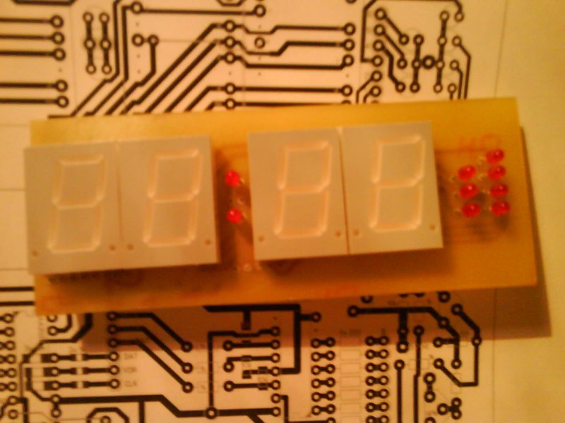

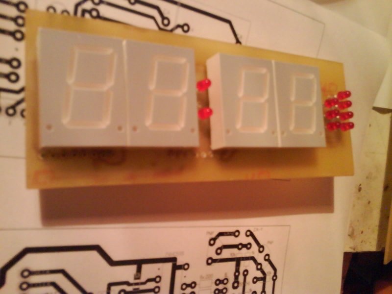

(#) zenetom hozzászólása Márc 4, 2011 /
Megszakítom már az OFF-ot egy kis panellal.
Vajon mi lesz belőle?
szerk.: bocsi a képminőségért, rohantam...
(#) zolika60 válasza zenetom hozzászólására (») Márc 4, 2011 /
Csak nem óra?
(#) mark.budai válasza zenetom hozzászólására (») Márc 4, 2011 /
Jó lesz! Csak nem egy óra lesz, bináris másodperc kijelzővel?
(Hopp, Zoli hozzászólását még nem láttam..)
(#) zenetom válasza mark.budai hozzászólására (») Márc 4, 2011 /
Köszi, talált.
zolika60: de, az.
Szép lesz gratulálok hozzá.
(#) zenetom válasza zolika60 hozzászólására (») Márc 4, 2011 /
Köszi, még van 2 panel, PIC, RTC, LED meghajtók, megy egy pár alkatrésszel. Kisebb fajta áramkör-szendvics lesz. Ja és minden teljesen saját tervezés.

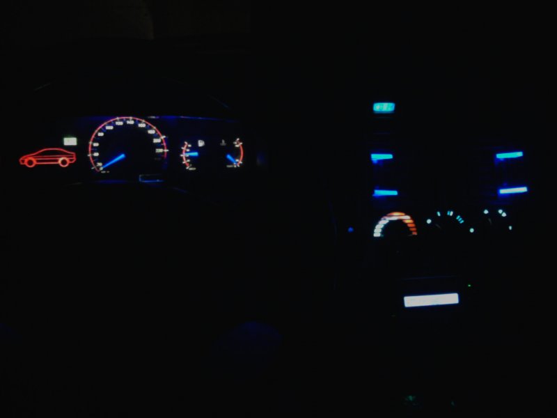

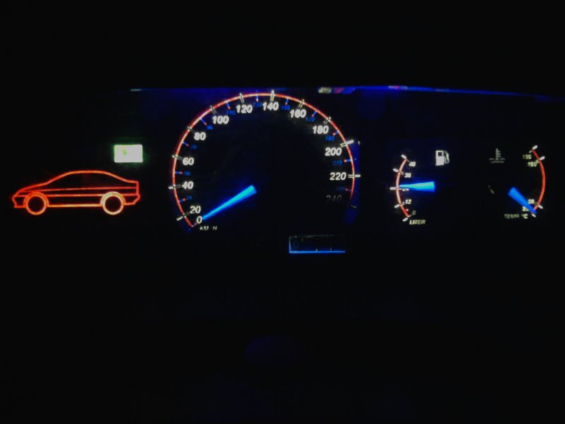

(#) voodoo hozzászólása Márc 4, 2011 /
Szevasztok!!!
Hencegni szeretnék picit! =P
Végre most először életembe úgy érzem valami igazán szépet alkottam és meg vagyok vele elégedve. Eddig bármibe belefogtam idejét úntam az építésnek és mire így vagy úgy elkészült valamiért sose tetszett legyen az bármi elektromos cucc....
Íme egy totálisan újratervezett régebbi 1995-ös évjáratú FORD Escort 1.3i műszerfal Full led és hangulatfények. A Kép minősége nem a legjobb éjszakai módban de remélem mások is kedvet kapnak az ilyesfajta autók "ki csicsázásához". Jó igaz én bárkinek megmutattam reagálás:
"Aham. Ok. Menyjünk....."
Itthon családba is tudják, hogy eredetileg egyáltalán nem ilyen a belső tér, de még senki nem dícsérte meg.... Haverokat meg aztán az ilyesmi nem nagyon érdekli. Szal senki nincs az ismerettségi körömbe olyan aki aztmondja: Hmm nemsemmi szép lett!
Pedig van min,.... mert rengeteg munkaóra ám szétszerelgetni az összes csavarokat..... lehetetlen helyre elgurul, nincs meg, hamar besötétedik, hideg van, nem találok valamit, nem tudom hogy kell kiszedni..... És óóó istenem szinte 5 percenként változik a terv.
Fárasztó volt.....
De végre meglett. Az autóelektronika építés nagyon idegzet kajáló. Akinek nincs idegzete hozzá ajánlom ne kezdjen bele
Az összes égőt kicseréltem hidegfehér SMD szalag led-re, + design hangulatfény KÉK led + mutatók világítása UV neon 12VDC átalakítóval. (+fehér papírcsíkocskák)
Hátrány: ha FEHÉR nadrágba ülsz be vezetni zavaró lehet mert igencsak "kicsapja" és LILÁS fénye uncsi lehet egy idő után.
Íme:
TOvábbi szép napot mindenkinek!

(#) zolika60 válasza voodoo hozzászólására (») Márc 4, 2011 /
Szép lett, bár 240-nél és a vízhőfok jelnél kissé homályos.
(#) voodoo válasza zolika60 hozzászólására (») Márc 4, 2011 /
hehe hát igen 250 ig rajzoltam painttal de kiszerelés után rájöttem, hogy pont az mögött a LEDek fénye már takarásba lesz mert pont ott van útba a számláló és szépen az így nem annyira látszik.
Amúgy fekete-fehérbe rajzoltam a gyárit kiszedtem-beszkenneltem és teljesen ugyan az csak új betűtípus-elképzelés alapján rajzoltam meg, nyomtattam ki, és fénymásoltattam 6x egymás mögöttvan ugyan az a "vetítőfólia" így picit még mindig átvilágítja a LED igen erős fénye van. A színeket filctollal intéztem el.
A vízhőfok jelnél pedig azért homályos mert gyárilag amúgy ott az a hely nem háttérvilágításos. Ahogy tudtam úgy farikcsáltam ki igen erős műanyagból van műszerfal-búra ahol az égők vannak. Uhh.
Így sikerült
Mondjuk 240-el ritkán kell menni éjszaka.
(#) Doszpot válasza voodoo hozzászólására (») Márc 5, 2011 /
Nagyon jó lett. (világosban milyen? akkor is jól látható?)
Tudom milyen a téli időszakban az autószerelés, (no meg a műszerfal szétszedése) szóval le a kalappal!
A következő verzióban RGB LED-el világítsd meg a műszereket, ami a sebesség növekedésével fokozatmentesen váltja a színét. 50 - zöld, 90 - sárga, 130 - piros. Rá se kell nézni a műszerre, mert a szemed sarkából látható színnel mész.
Vagy éppen a fordulatszámnak egy hasonlót (látom nincs fordulatszámmérő) és pontosan tudod, mikor kell elváltani. (bár aki tud vezetni, annak nem kell ilyen, úgyis fülre meg érzésre vált.)
(Ezek csak bolond ötletek, ne vedd komolyan. )
(#) davidovics válasza voodoo hozzászólására (») Márc 5, 2011 /
Szép lett!

(#) voodoo válasza Doszpot hozzászólására (») Márc 5, 2011 /
Köszi szépen!
Hát igen gondolkodtam RGB ledek alkalmazásával csak egy fokkal bonyolultabb..... De igen nem rosz ötlet amit te mesélsz és youtubeon láttam már elég szép melókat erről.
Jópár szét -és összeszerelés jellemezte az egészet minden nap máshogy képzeltem el sokat rajzolgattam és nem 1 nap alatt lett kész. Mondhatjuk úgy hogy napi 1-3 LEDet tettem be mert nem akartam hajnalig fent lenni ráadásul korán kelek másnap meló kocsinak mennie kell. De volt már úgy, hogy óramű nélkül indultam el dolgozni mert a szobába száradt benne a palma text Pillanatragasztó az istenért nem akarta megfogni amit meg kellett volna a hidegbe (persze a koszos-poros-olajos ujjaimat azokat ragasztotta simán)
