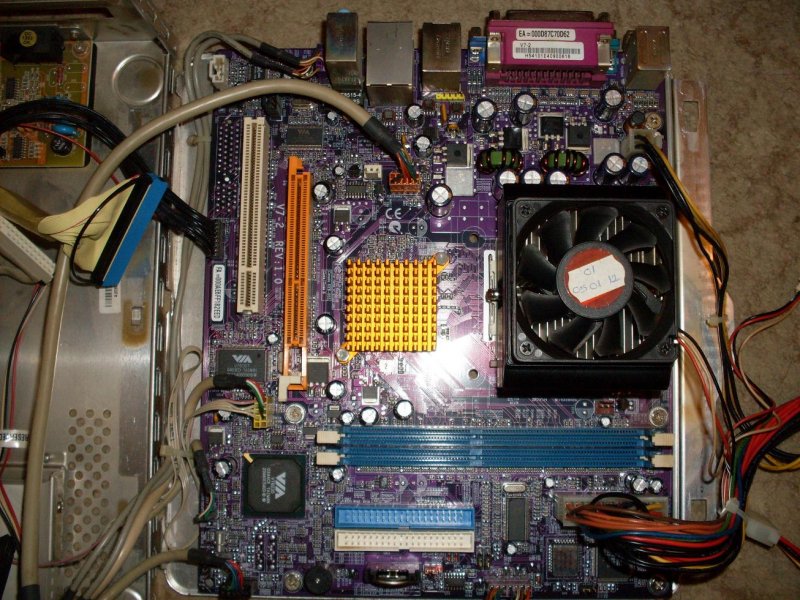

(#) sprofan válasza ptesza hozzászólására (») Márc 6, 2011 /
Nos, ez az én figyelmetlenségem volt, ugyanis nem L7VTA2 hanem LV7-2TA. Csak átsiklottam a dokumentum tartalom jegyzéke felett, de lentebb az ábrákon már szembetűnő hogy ezen több pci port van mint kellene... Ehhez viszont már dokumentum sincs, bár ahogy olvasgattam ezt amit találtam, nem is derült volna ki belőle olyan túl sok minden.
Szeretném én is életre kelteni, vagy ha nem megy, venni bele ilyen alaplapot, már csak a kijelző miatt is, de még ebay-en sem találtam. Ha minden bukik akkor valami szimpla matx lap megy bele, de csak mint végső megoldás.

(#) coyote55 válasza sprofan hozzászólására (») Márc 6, 2011 /
Írtad, hogy a proci nem melegedett. Most keress fordítva: olyan alkatrészt keress, ami viszont melegszik.
Procit, memóriát tedd a helyére, és kapcsold be.
Addig, amíg a hibaüzenetek megjelennek, valami öntesztnek kell(ene) lefutnia, ami valahol elakad. Lehet, hogy az az alkatrész melegszik, ahol elakad.
Nagy melegedésre ne számíts, mert pár másodpercről van csak szó, utána már letilt mindent.

(#) sprofan válasza coyote55 hozzászólására (») Márc 7, 2011 /
Sajnos semmi ilyet nem tapasztaltam, az egyetlen dolog ami melegszik, de ez is csak hosszabb üzemidő után az az északi, illetve déli híd, de ez meg ugye természetes.
(#) coyote55 válasza sprofan hozzászólására (») Márc 7, 2011 /
Sajnálom, nekem már nincs több ötletem, hátha a nálam tapasztaltabbak tudnak segíteni... :nemtudom:
