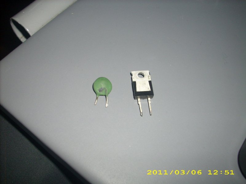

Sziasztok. Egy kapcsolóüzem tápegység primer oldalán volt a mellékelt képen látható alkatrész, mégpedig a 400v/390µF-os pufferkondi mellett. Zárlat miatt elpukkant, de nincs ráírva semmi, egy zsugorfóliában volt, amit leszedtem róla, de így sem tudom megállapítani, hogy mi ez, semmi nincs ráírva. Gondolom, valamilyen kondenzátor. A méret miatt tettem mellé azt a másik alkatrészt. Ha valaki tud segíteni, köszönöm.
(#) kadarist válasza takarító hozzászólására (») Márc 6, 2011 /
Ez inkább egy NTC ellenállás lesz, amit sorosan iktatnak be a hálózati oldalra. A másik felén nincs írás?
(#) takarító válasza kadarist hozzászólására (») Márc 6, 2011 /
Nincs semmi, a másik oldala is így néz ki. Esetleg ha beviszem egy üzletbe, az eladó tud adni helyette másikat?
Ja, és hozzá volt ragacsozva ahhoz a bordához, amin a FET-ek vannak (20n60c3-ból 3db, és egy BYC8-600-as dióda van azon a bordán)
Én úgy látom, hogy ennek semmi baja.
Pukkant egyet, és a másik oldalán lett egy égett lyuk, lefotóztam.
A FET-ek is zárlatosak, gondolom ezért pukkant el ez is.
(#) kadarist válasza takarító hozzászólására (») Márc 6, 2011 / 1
Látom már. Sajnos felirat nélkül nehéz odavaló típust találni helyette. Talán a kapcsolási rajz segíthetne. Mekkora áramfelvétel van a tápra írva? Egy lehetséges cseredarab: Bővebben: Link
Ez egy 600wattos FSP pc-tápban volt.
Na, akkor a mellékelt típus jó lenne.
Köszönöm a segítséget.

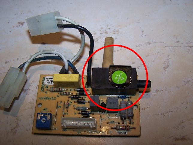

Porszívóhoz értők segítségét kérném.
Mit kellene csinálnia a képen jelölt alkatrésznek, és hogyan tudom kimérni hogy jó-e? Gondolom valami vákuum kapcsoló, mert három lába van csak.
Előre is köszi!
(#) rockersrac válasza Robi hozzászólására (») Márc 7, 2011 /
Ez valószínűleg a zsák telítettséget jelzőt működteti!
(#) Robi válasza rockersrac hozzászólására (») Márc 7, 2011 /
Köszi.
Ezen nincs zsák telítettség jelző, sőt még zsák sincs.
Ez egy Electrolux ergospace porszívó, ami kb félperc működés után kikapcsol. Már teljesen kitakarítottam, átnéztem, és mivel túl sok félvezető nincs benne, arra gyanakodtam hogy ez a fekete kocka szórakozik. Egy rövid csővel a porgyűjtő doboz felé néz, ahol a vákuumot csinálja a motor. Összesen három lába van: 1-fázis, 2-motor, 3-egy diac-on és pár ellenálláson keresztül megy a bekapcsolóra. Olyan mintha egy lágyindító fokozat után át kellene kapcsolnia direkt fázisra.
Azonban hiába szívom, fújom a lábai között nem változik semmi.
