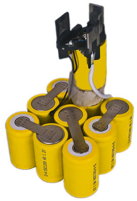

Sziasztok!Én azt szeretném megkérdezni,hogy az akku packokat mivel forrasztják(hegesztik)össze?Ilyen pont hegesztés van rajta.Hol lehet olyan eszközt venni?És annak a kis lemeznek mi a neve amivel össze van kötve?Köszönöm!
(#) kadarist válasza huntiti hozzászólására (») Máj 3, 2010 /
Miért nem készítesz magad egy ponthegesztőt: Bővebben: Link?
(#) huntiti hozzászólása Máj 3, 2010 /
Annyira nem vagyok zseni! Így néznek ki
Az a lemez és a forrasztója érdekelne.
Hát miért nem forrasztod össze rézvezetékkel? A nikkelre tapad at ón.
(#) Tomi20 válasza huntiti hozzászólására (») Máj 3, 2010 /
Gondolom a ponthegesztést tudod hogy mi, hirtelen nagy árammal összeolvasztják a lemezeket. Nem hiszem hogy olcsón lehetne ilyet venni, de itt egy másik topic, hátha mégis kedvet kapnál az építéshez: link

A GP Akkuboltban összehegesztik készrekonfigurálják a pakkot. (Tátra utca)
Forrasztani nem ajánlatos, mert helyileg túlhevül a forrasztás helye, és károsodik a cella.
Ponthegesztésnél a relatív hőkülönbség oylan nagy, és az összeolvadási idő olyan kicsi, hogy az anyag a hőtehetetlensége miatt nem tud átmelegedni oly mértékben, ami az anyagban belül kárt okozna.
(ha grafikonon néznénk, a következőt látnánk az idő - hőmérséklet függvényben:
szobahőmérsékleten állunk kezdetben, megtörténik a hegesztési áramerősség hozzávezetése, egy magas csúcsú, igen szűk, hegyes görbe látszik a grafikonon, a leívelő ága is rendkívül gyors (kihűlés) 20-1700 fok 0.03... 0.08 sec, 1700-800 fokra hűlés kevesebb mint 0.02 sec, 800-200 fok kevesebb mint 0.06 sec, 200-20 fokra hűlés kevesebb, mint 0.3 sec , durván ilyen időkkel lehet számolni )
Ellenben a forrasztásnál a relatív hőkülönbség kicsi, a melegítési idő hosszú, így ez a módszer semmiféleképpen nem javasolt.
(grafikonon: ismét szobahőmérsékletről indulunk, melegítés elnyújtott lankás görbe, 5-6 másodperc 20-250...350 fokig, tartás, az ón olvasztása, 2-3 sec,, a drót hozzámelegítése 2-3 sec, hőntartás 1-2 sec, kihűlés 20-30 sec. a görbe itt is lassan ereszkedő, a teljes újraáthűlési idő egy percnél is több lehet. Ezen a külső, forrasztás utáni kényszerhűtés sem sokat segít.)
