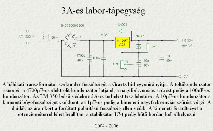

Megépítettem ezt a kapcsolást. Rákötöttem a multiméterem, és ahogy forgatom a potmétert, rendesen változik is a feszültség.(0,5V-15V) De, ha rákötök egy nagyobb fogyasztót (elég 100mA-es terheléssel is), akkor leesik a feszültség. Mit rontottam el? A trafó biztosan jó, mert közvetlenül rá tudk kötni egy 21W-os kocsiégőt is.
Üdv: Balázs
(#) Balaa16 válasza Balaa16 hozzászólására (») Márc 15, 2011 /
Közben megtaláltam a hibát. Megnéztem az IC adatlapját. Én a rajz szerint kötöttembe, de láttam, hogy nem úgy kell. Megcseréltem a lábakat, és jó lett!
