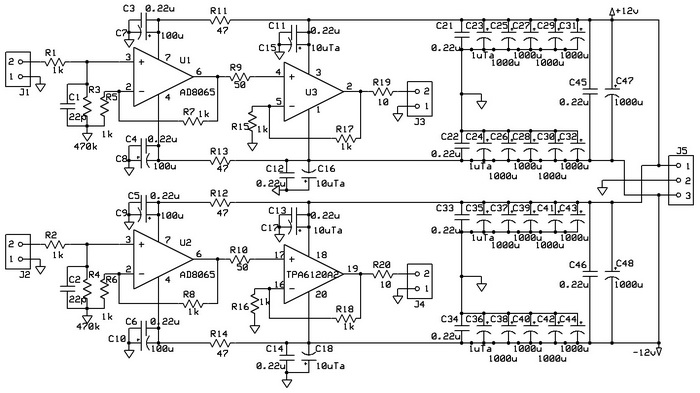

(#) belganarancs válasza nagy_david1 hozzászólására (») Márc 15, 2011 /
Alap esetben,ha csak egyszer 9VAC-t egyenirányítasz,valóban 12,7DC-t kapsz.
Az én esetemben 2X9VAC-t kell egyenirányítani,a két szekundernek van egy közös pontja,az lesz a gnd.Egyenirányítás után a gnd-hez képest lesz -15,5V illetve +15,5V.Hiába próbálok többféle egyenirányítást,akár csak egyetlen szekunder felhasználásával,az elkészített szimmetrikus tápból mindig 15,5V jön ki..
(#) belganarancs válasza belganarancs hozzászólására (») Márc 15, 2011 /
A +-15,5V pedig terheletlenül ennyi.
(#) nagy_david1 válasza Doncso hozzászólására (») Márc 15, 2011 /
Jaj semmi baj, inkább én ijedtem meg, hogy felejtek Én is úgy látom ahogy írtad. Jó lenne tudni mit akar megtáplálni vele. Fogadok megint ezek az érdekes számok azért jöttek ki neki mert egy olcsó műszer tárcsája, tapogatója leoxidálódott vagy mert az elem lemerült.
Illetve az egyenirányítás után lesz egy közös pont,a gnd.
(#) nagy_david1 válasza belganarancs hozzászólására (») Márc 15, 2011 /
Hát ehez az egyszerű problémához akkor kevés vagyok, mert még eddig én nem jártam így. Ha csak egy szekundert használsz fel akkor meg pláné nem tudom, hogy jön ki 15,5VDC. Nobel dij annak aki 9VAC-ból ezt kihozza. De még mindig nem mondtad meg mit akarnál ezzel megtáplálni.
A műszer olcsó,de digitális.Azt hittem,hogy van olyan,aki találkozott ezzel a dologgal,akkor valószínűleg marad egy feszstabos megoldás.
Egy fejhallgató erősítőt.

(#) qvasz2 válasza belganarancs hozzászólására (») Márc 15, 2011 /
Próbálj meg (kölcsön) szerezni egy másik műszert, és azzal is lemérni, mert itt valami nem stimmel: vagy a trafó nem 9V, vagy a DC nem 15V.
Amúgy a fejhallgató erősítő milyen: tranyós vagy IC-s, ha IC-s mivel megy? Mert ettől függ szereti-e (elbírja-e) ha több a feszültség.

(#) belganarancs válasza qvasz2 hozzászólására (») Márc 15, 2011 /
Kotortam a fiókomból egy kis dc motort(9V,egy rádióban volt).Ezzel a terheléssel(167mA) +-12,45V volt a feszültség.
Csatolom a kapcsolásomat,amit a táppal szeretnék hajtani.
