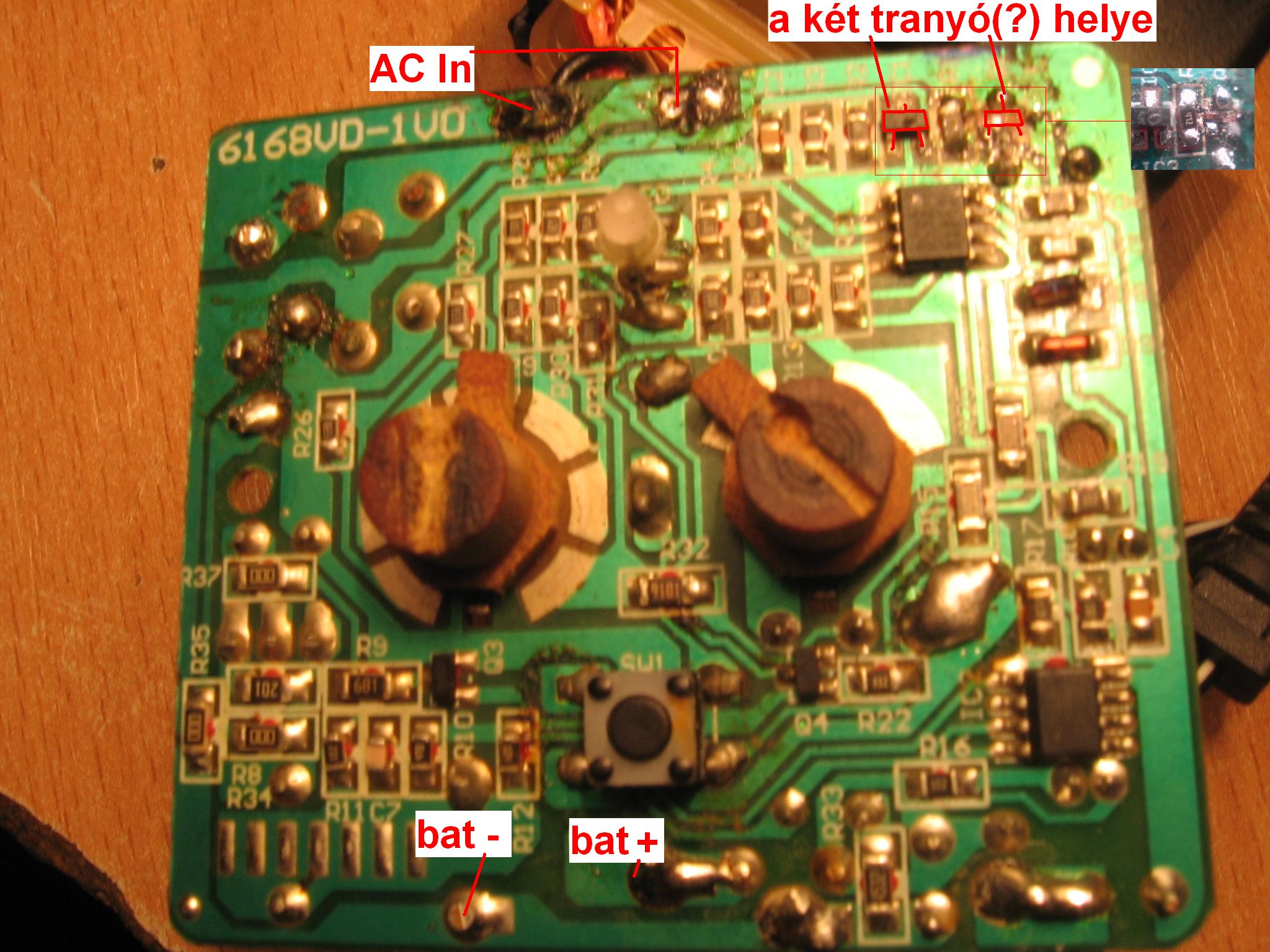

Volna egy kalashnikov 603352-es akkumulátortöltőm, ami megadta magát. Konkrétan két darab fekete 3lábú smd alkatrész volt. Hogy tranyó-e, vagy sem, nem tudom, mert mindkettőt lehetetlenség leolvasni. Az egyik elfüstölt, a másikon csak egy szám volt. Pontosan 431 volt. A töltő szivargyújtóról sem üzemel. Ebből gondolom hogy a stabilizáló tranzisztorok/ic-k mentek tönkre. kérdésem csak annyi lenne mivel lehetne helyettesíteni ezt a két tranzisztort/ic-t? Akár smd vagy akár normál méretű alkatrészek is jók, mert elférnek a töltőn belül, van benne hely bőségesen.Köszönöm előre is a segítséget Üdv: McDeath Szerk: képeket csatoltam mert lemaradtak

Hello! A 431, vélhetően egy TL431-es volt. üdv! proli007
