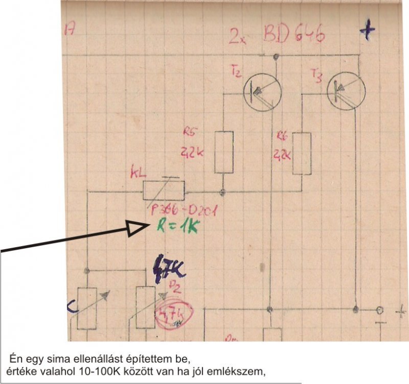

(#) ehoterm válasza proli007 hozzászólására (») Márc 6, 2011 /
Köszönőm szépen a válaszodat de én darlington végfokozotal gondoltam megépíteni (MJ 11033).
Ragaszkodni pedig azért ragaszkodnék mert megkaptam kittben amiben nyák is benne van, csak az a baj hogy 12 voltra van.
Tűzoltó autók mind 24 voltosok úgy gondoltam a töltőt hogy lehessen tölteni nagyobb árammal és miután felteltek átérne csepptöltésre.Állandó jelleggel rajta szeretném hagyni.Valami kapcsolást neme tudnál ajánlani.

(#) proli007 válasza ehoterm hozzászólására (») Márc 6, 2011 /
Ez a töltés végén, nem kimondottan csepptöltésre áll be. Az aksit nem érdemes a töltés végén töltési végfeszültségen tartani. A csepptöltési feszültség megegyezik a pufferüzemű 13,6V feszültséggel. Ezt az üzemmódot, talán az UC3906 közelíti meg legjobban.
A darlington tranzisztor alkalmazásával nincs gond, csak a töltőáram korlátozást nem érdemes a kapcsolási rajz szerint a bázisárammal beállítani. Ehhez sokkal jobb a rajzomon látható egy tranyós áramkorlát.
De ha kitt-ben van, akkor is könnyen átalakítható úgy ahogy én csináltam, csak a két poti utáni jelet kell ketté venni. Ekkor két áramkorlátos végfokozat kell csak. Ahol a kisáramú lehet akár egy BD682 és a nagyáramú végfok készülhet egy MJ-ből is.
Így töltés elején a formálási szakaszban csak a kisebb áramgenerátor megy, töltésnél, pedig mind két töltő fokozat.
24V-ra átalakítani nem gond, mindössze át kell számolgatni a kapcsolás elemeit, akár az eredeti kapcsolásban is.
üdv! proli007

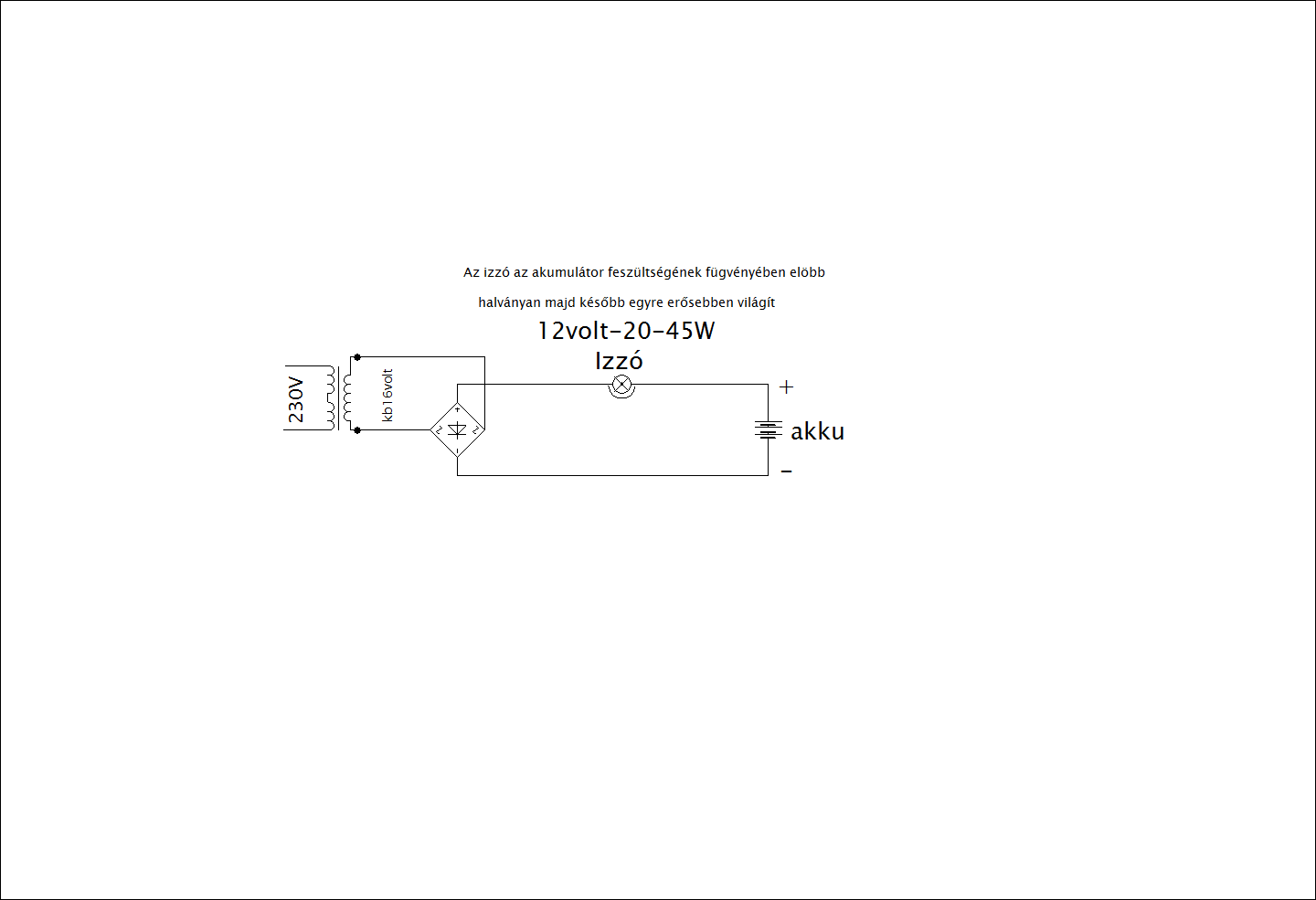

Egy olyan kerdessel fordulok hozzatok hogy egy egyszeru aksitolto rajzra lenne szuksegem ami egy trafobol egy dioda hidbol es egy egobol all !
Elore is *** remelem tuttok segiteni rajtam
*** A koksz az egy szénfajta ..
(#) poros válasza csabaka hozzászólására (») Márc 7, 2011 /
Tessék.
(#) csabaka válasza poros hozzászólására (») Márc 7, 2011 /
Koszonom szepen meg egy keresem lenne a dioda hidba betudnad rajzolni a diodakat?
Halas lennek :yes:
(#) kadarist válasza csabaka hozzászólására (») Márc 7, 2011 /
A diódák berajzolva: Graetz
(#) pucuka válasza csabaka hozzászólására (») Márc 7, 2011 /
Csak a szöveggel ellentétben az izzó először (mikor az akku lemerülve, a töltőáram nagy) erősen, és ahogy töltődik az akku egyre halványabban világít.

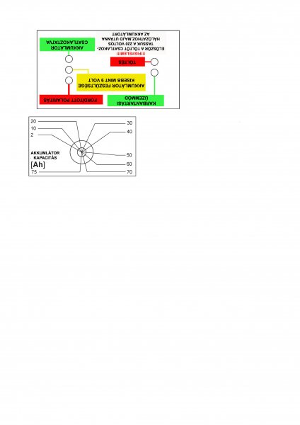

Led1 "akkor világit amikor a be állitott töltöárammal tölt,ilyenkor a feszültség emelkedik"
Led2 "akkor világit ha az akumulátor elért egy szintett és a töltöáram elkezd csökkeni a töltési feszültség meg emelkedik a be állitott értékig"
Led3 "azt jelzi hogy az akkumulátor polaritás helyesen van rákötve és nagyobb benne a feszültség mint 9V-t" Led4 "Ha forditott polaritással rakod rá vagy nincs 9V-t az akksiba"
Led5 Üzem kész a töltö

(#) philips100 válasza Skyline hozzászólására (») Márc 10, 2011 /
Egy kis segítség a töltő feliratozásához
üdv

(#) dudzsi válasza philips100 hozzászólására (») Márc 10, 2011 /
Akkor lehet hogy a Led 5-t rosszul kötöttem be eddig?
Mert nálam akkor világit amikor rendesen rajta van az aksi. De akkor majd lehet hogy megforditom.
