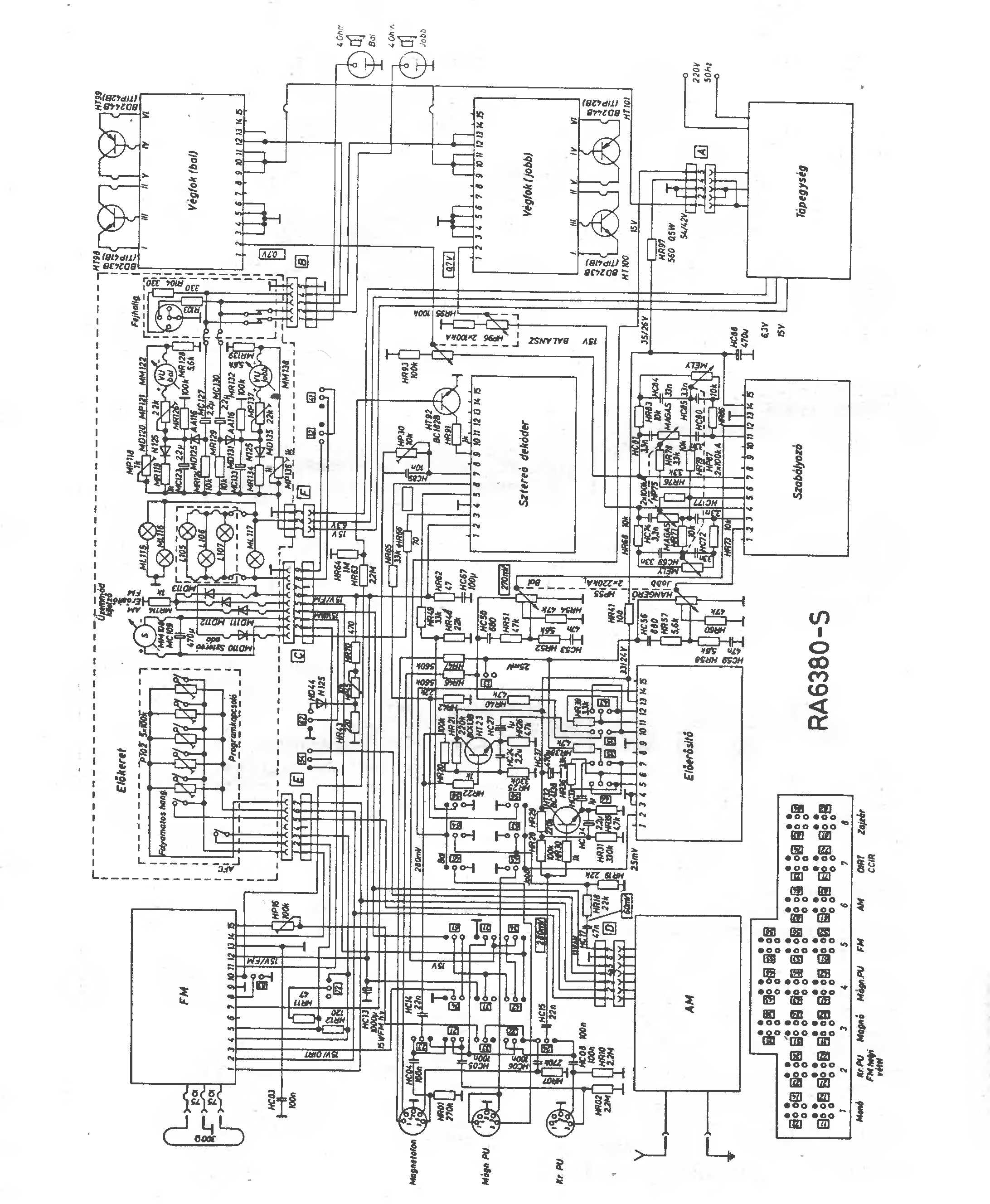

Egy kis segítség kellene...Nekem is van egy Vidi RA6380 S erősítöm, és végfokbajos sajna.... Néztem a kapcsrajzot, és azt szeretném tudni, h a "cleo 0001.jpg" képen a végerősítőben a "VR14" és "VR19" alkatrészek micsodák? Azok is sima ellenállások lennének? És 0.16 Ohm értékű lenne?
A választ előre is köszi!
Üdv.:Tuci!
(#) Imi65 válasza Tuci hozzászólására (») Ápr 15, 2008 /
Így van, azok huzalból gyártott pár menetes ellenállások. Szerepük a végfokozat tranzisztorain folyó áram feszültséggé alakítása, a VT10, és VT22 túláram korlátozó tranzisztorok számára, értéke 0,16 Ohm.
Arra azért figyelj, hogy a Cleopatra egytelepes (1X54V), a nagy erősítő viszont +- os.

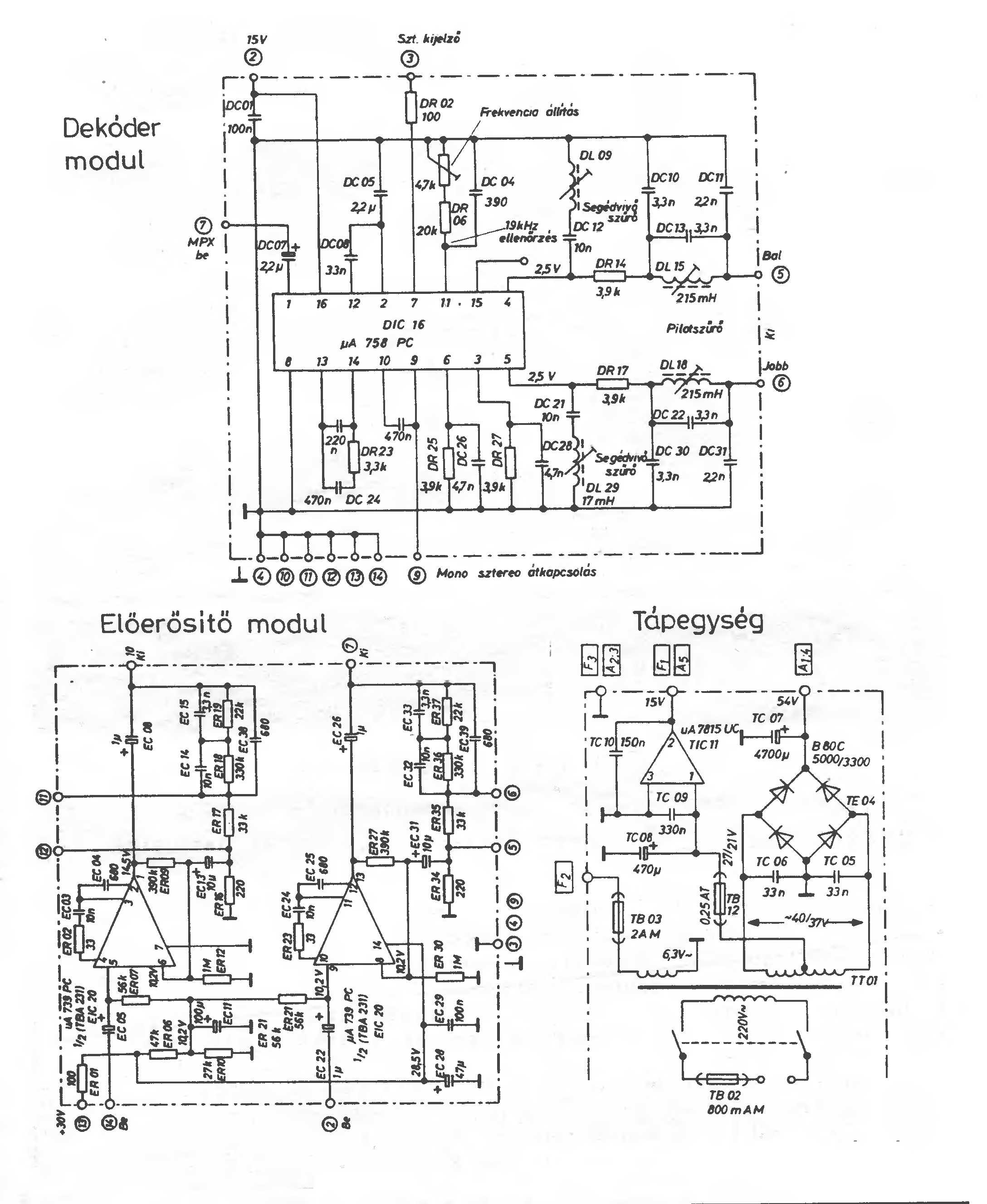

Nekem Videoton RA6380-as 2x30W-os erősítő végfokjáról kellenének kapcsolási és nyék rajzok. Nem tudom feljebb amit feltett aflmor az lehet hogy az amire nekem szükségem van de nem tudom mivel kell megnyitni ezt a file formátumot?
Segítséget előre is köszi.
(#) tatabike válasza borvendeg hozzászólására (») Feb 16, 2010 /
Szia, nekem ilyenem van, 6383, ez Adobe acrobat fájl, pdf kiterjesztés.
Szerk.: Na, itt van, ami Neked kell:
végfok
tápegység
előerősítő
Amúgy itt van minden:
A DJVU-kiterjesztést meg ezzel tudod megnézni.
Töltsd le, és telepítsd fel. Utána ha ilyen fájlt nyitsz meg a gépeden, akkor automatikusan ez a progi indul, és meg tudod nézni a fájlokat.
