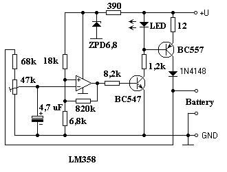

(#) brobert hozzászólása Feb 8, 2011 /
volna egy kerdesem, megterveztem egy Li akutoltot a jo regi 723 assal, csak azt nem tudom hogyan oldjam meg hogy valami jelezze mikor felvan toltve az aku? Valakinek valami otlet? Elore is koszonom
U.I ugye a lenyeg az lenne hogy mikor lelesik a felvet aram 15mA ala akkor jelezzen
(#) gerenk válasza brobert hozzászólására (») Feb 13, 2011 /
Szia !
Ezt próbáld ki. Ez egy jól működő kapcsolás, használom 9v nimh akku töltésére, automata.
A 47 k poti állitja a töltési végfesz.-t, a 12 Ω a konstans töltőáramot állija be, változtatható. Nagyobb töltőáram esetén a BC557 cserélendő nagyobb teljesítményű példányra. Akkupakk esetén a végfesz cellaszám X 1,45V-ra állitandó nimh esetén.
(#) gerenk válasza raczg hozzászólására (») Feb 13, 2011 /
Konstans áramú gyorstöltővel 800 mA töltőáram esetén 4-5 óra a töltési idő, nem gyorstöltő 200 mA 10-12 óra kell.
(#) brobert válasza gerenk hozzászólására (») Feb 13, 2011 /
Koszi,
Tenleg egy szep egyszeru kapcsolas!
A 723 assal pedig ugy oldottam meg hogy az Rs ellenalas vegeit ravezettem egy 741 es bemenetere ami diferencialva erosit es a kimeneten egy LED vilagit mikor az ellenalason leesik a fesz

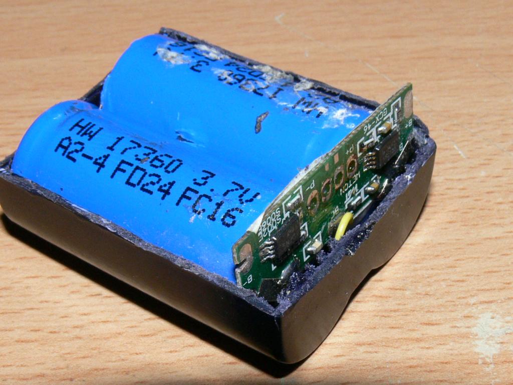

(#) papanel hozzászólása Feb 22, 2011 /
Van egy Li-Ion akku párom ( döglöttek ) ami fényképezőbe valóak egy kis elektronika társaságában. Az aksi adatlapja alapján 750mAh és 7,2V-ot tud, a cellák egyenként 3,7V-osak. Szeretném kicsirélni a halott cellákat Li-Polimerekre, vagy Li-Ion-ra olyan 2000mAh-s környékiekre. Az elektronikán lévő IC-k: SN20V és S8232B. A töltő adatai: 8.4V, 430mA töltő áram.
A kérdésem az lenne megkisérelhetném-e a cserét illetve a töltő nem nyírná-e ki a Polimereket ah azt vennék?

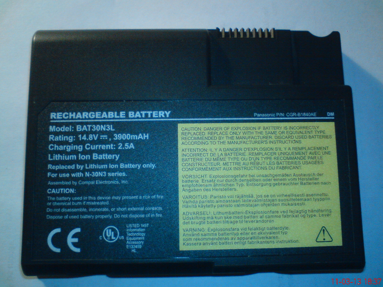

(#) mrobi hozzászólása Márc 13, 2011 /
Hozzájutottam egy ilyen akuhoz: lásd kép. Az lenne a kérdésem hogy hogyan lehetne megnézni hogy működik-e?
(#) pipi válasza mrobi hozzászólására (») Márc 13, 2011 /
Ha jó régen volt feltöltve akkor necces a dolog, valószinűleg túlságosan le van merülve.
mérj rá a lábaira (valószinűleg 2 szélső) ha van rajta villany akkor kész.
Ha nincs - valamelyik lábon kisebb feszt mérsz, akkor
azt a lábat valamekkora (100ohm -1k) húzd földre, ez az elektronikát kapcsolhatja, hogy ki/beengedje az akku feszt.
Szétszeded, cellánként megméred/feltöltöd (persze lion töltővel). Szétszedéskor vigyázz, ha deformálod a cella oldalát, lehet belőle zárlat-füst
(#) mrobi válasza pipi hozzászólására (») Márc 13, 2011 /
Szia. Köszi a Választ. 13,4V-ot mérek rajta. Ezek szerint lehet hogy jó.
(#) matyusz válasza mrobi hozzászólására (») Márc 13, 2011 /
Kicsit le van merülve de jó. Már csak a teljesítménye kérdéses, hogy tudja e még azt ami rá van írva. Igazából elméletileg a legalja az 3,3V/cella amíg merítheted ebben pedig 4 cella van (jó nem mert 8 csak 4*2 párhuzamban van) Itt most kb 3,35V /cella.
(#) mrobi válasza matyusz hozzászólására (») Márc 13, 2011 /
Jó lenne tudni a lábkiosztását. Néztem hogy ha terhelem nem nagyon ad áramot és a fesz is leesik. Ez gondolom azt jelenti hogy kuka??
Nem kuka és ne is terheld. Fel kell tölteni egy li-ion os töltővel. Építened kéne hozzá egy kapcsolást. Majd holnap keresek egy kapcsolást. És azért esik a fesz is mert már nagyon le van merülve, így nem is érdemes nyüstölni mert nagyon érzékenyek a lítiumos akkuk ha nagyon megmeríted sokat veszít a teljesítményéből. De ha szétnézel itt topikon belül szerintem találsz töltőt.
Oké megfogadom a tanácsod. Szétnéztem én már itt. Csak az a baj hogy nagyon sok töltő van és nem tudom hogy melyik lenne jó. Ha tudnál ajánlani egyet az megköszönném.
Holnap esetleg utánanézek mert ma már leragad a szemem hosszú dolgos napom volt.
Nem is kérem hogy ma keress. Ráérsz. Előre is köszi.
(#) matyusz válasza mrobi hozzászólására (») Márc 14, 2011 /
Ja és ha érdekel ez egy Fujitsu Siemens laptop akkuja. Ilyen volt egy régebbi laptopunkban. Panasonic cellák vannak benne.
Legegyszerűbb ha kiméregeted. Nem sok mindent találtam, vagy csak rosszul kerestem. A 4 cellát kéne kimérni. És cellánként tölteni, vagy keresni egy olyan töltőt ami tud 4 cellát egyszerre sorban. De szerintem jobb lesz ha cellánként töltöd fel. Ahhoz meg van itt nem 1 egyszerű kapcsolás. Én is megépítettem egyet és jól szuperál. Lm 317-tel. töltő
(#) mrobi válasza matyusz hozzászólására (») Márc 14, 2011 /
Köszi a rajzot. Az a baj hogy nem tálálom a cellákat. 2 láb között megvan a 13,4V. Találtam még egy lábat ott 12,4V van. A többin mind 0V van.
(#) pipi válasza mrobi hozzászólására (») Márc 14, 2011 /
ahhoz szét kell szedni óvatosan, a cellákat nem szokták kivezetni
Igen akkor ez lesz, hogy meg kell bontani a burkolatot, és cellánként tölteni. Így amúgy is jobb.
