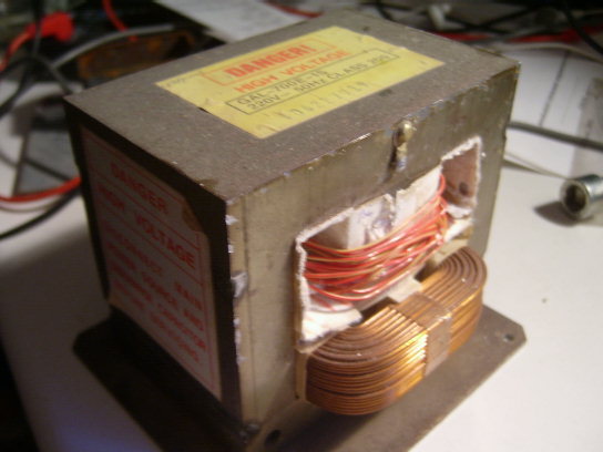

(#) Medve hozzászólása Jún 19, 2007 /
Üdv, én egy "mestertrafót" készítettem egy mikrohullámú sütő trafójából. A nagy menetszámú szekunder tekercset kitéptem, helyette beletekertem néhány (15) menetet, igy a menetenkénti kb 0,9V-tal oly feszültséget kapok amilyet akarok, a törpefeszültségek tartományában, igen jó terhelhetőség mellett. Egy hátránya van, üresjáratban is kb 150-200W a fogyasztása, igy csak kisérletekhez jó.
Viszont, ha az egészet fordítva tesszük, vagyis a 230-at a nagy menetszámú, eddigi szekunder tekercsre kötjük, akkor a régi primeren kb 22V-ot vehetünk le, ebben az esetben az üresjárati fogyasztás igen alacsony, 6W alatt lesz. Cserében sajnos alacsony szekunder V/menet értéket kapunk és a sok menetet csak a vasmag szétbontásával lehetne belehajtani.
Figyelem, a nagyfeszültség halálos és életveszélyes!
